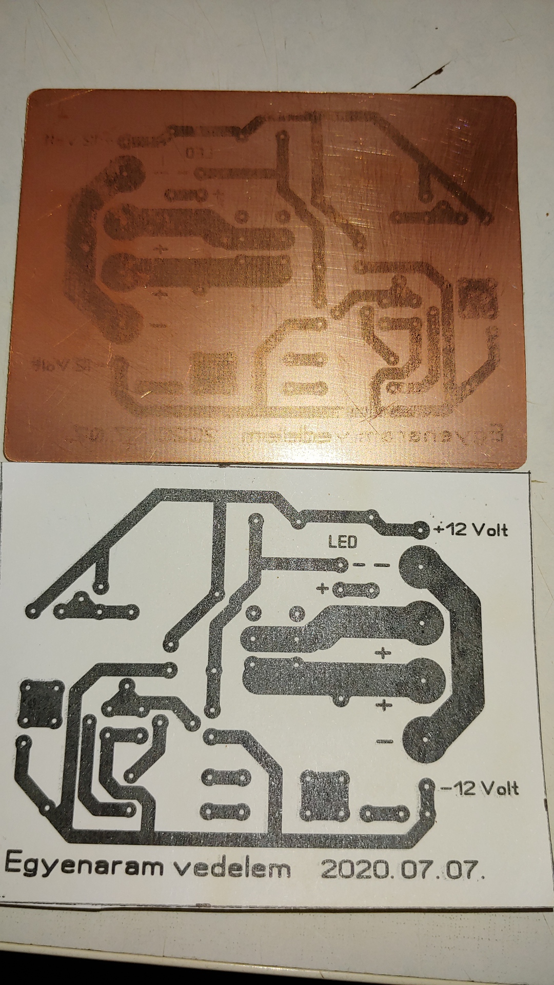

(#) SlyChocolate hozzászólása Júl 8, 2020 /
Urak ma kiakartam próbálni a vasalást de voltak gondok mint utólag kiderült.
Az csak egy dolog, hogy nem inverzben nyomtattam ki a boltban. (fotózáshoz vagyok szokva)
Ettől függetlenül az igazi gond az volt, hogy a nyomat nem ment át a nyákra, amit nem tudom miért.
Azt mondta a nyomtatós, hogy 120 grammos papírra nyomtatta a rajzot.
Ami valósznűleg igaz is lehet mert elég síkos a papír felülete és vastagságán is érezhető.
Ráillesztettem a nyomatot a panelre és lapos aljú vasalóval maxi gázon egy-két percig mozgatva vasaltam óvatosan oda nyomva.
Mikor viszont elvettem a vasalót a papír elvált a paneltől amin némi nyomatott hagyott a réz felületén.
Szerintetek mi lehetett a gond?
(#) madzagos válasza SlyChocolate hozzászólására (») Júl 8, 2020 /
Műnyomó papír? A nyák jól megvolt tisztítva?
(#) szikorapéter válasza SlyChocolate hozzászólására (») Júl 8, 2020 /
Kevés festék, rossz papír. Lehetőség szerint fényes felületű papírt használj, a jobb minőség érdekében pedig állítsd át a nyomtatódat hogy ne spóroljon a tonerporral, ez látszik a papíron hogy a teli felületek mégsem annyira telik.
(#) SlyChocolate válasza madzagos hozzászólására (») Júl 8, 2020 /
Azt nem tudom műnyomó volt-e a papír.
Passz.
A nyákot cif-el, dőrzsi szivaccsal meg utána jar-al folyó víz alatt folyamatosan jól leöblítve takarítottam meg........
(#) SlyChocolate válasza szikorapéter hozzászólására (») Júl 8, 2020 /
Nem én nyomtattam mint írtam, nyomtatósnál voltam.
A fotón már vasalás utáni állapot látszik.
A festék némi része a rézen a maradék a papíron.
(#) nagym6 válasza SlyChocolate hozzászólására (») Júl 8, 2020 /
Vannak tonerfesték anyagok, amelyekkel nem lehet ezt megcsinálni, vagy csak nagyon belőve kitapasztalva a dolgokat. Én visszatértem a fotózáshoz, az a biztos.
