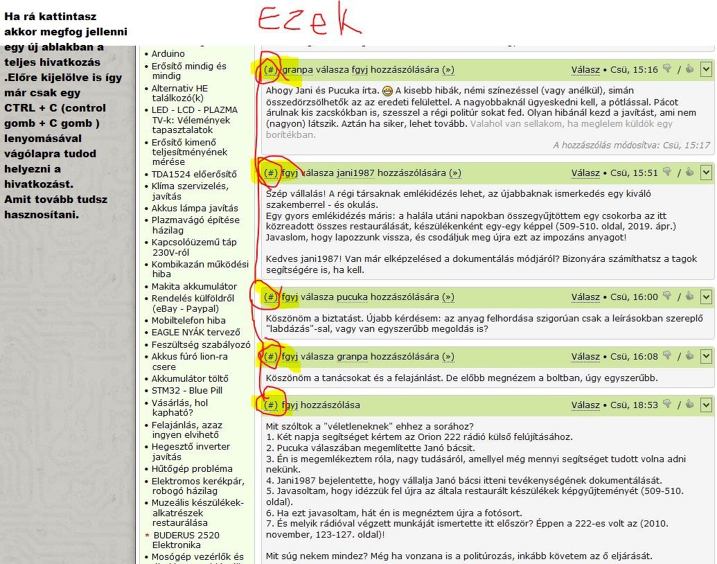

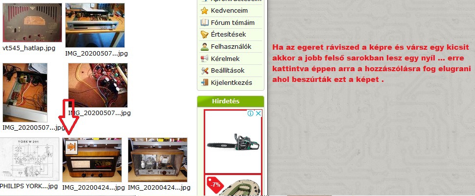

(#) Kera_Will válasza fgyj hozzászólására (») Júl 24, 2020 / 3
Apróság , de hasznos lehet .Az oldal motorja lehetővé teszi azt , hogy bármely régebbi hozzászólásra is tudjál hivatkozni.
Ez pedig nem más mint a hozzászólás nicknév bal oldalán (#) szimbólum .
A fotósorozatoknál pedig a bal felső sarokban megjelenő nyíl is ezt szolgálja.
Ezek után kevésbé kell majd ilyen olyan saccolós hivatkozásokat írnod mint az előző fenti
(Szerinted kifogja végig kotorni ezek alapján a fórumot ?!) :
„Éppen a 222-es volt az (2010. november, 123-127. oldal)!”
Ha használnád a LINK gombot és másik objektumokra mutató PONTOS elérési útakat (URL-t) akkor sokkal hatékonyabb lenne a hozzászólásod.

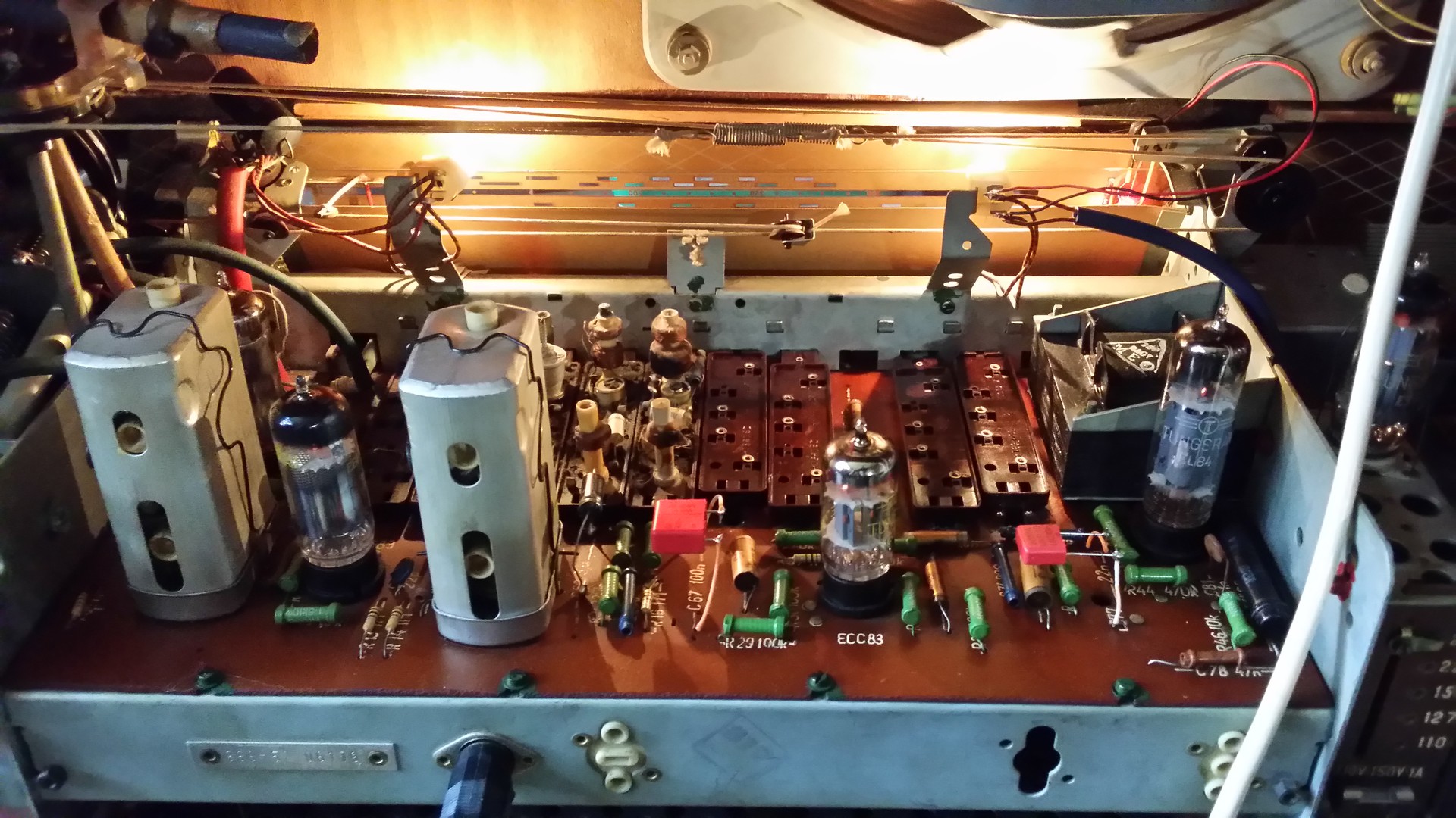

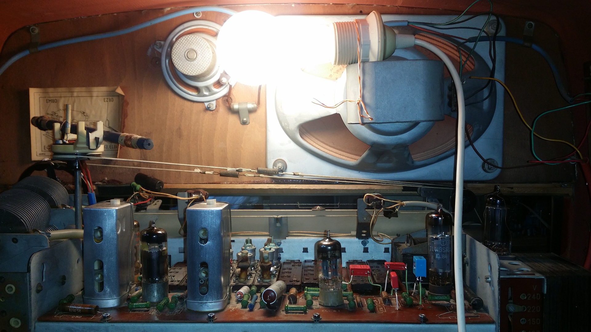

Sziasztok. itt az egyik rádióm, amit jelenleg még időhiány miatt, -ezért még csak nagyjából - helyrehoztam. Pár kép róla:
(#) Fantasy válasza Mazsika hozzászólására (») Aug 9, 2020 / 4
Szia, jó nagy skálaizzó van benne
A piros kondikat célszerű lenne a panelra leültetni, hogy ne így a levegőben "lebegjenek". (oldalra kihajtani a lábakat, vezeték darabokat rátoldani amit esetleg kicsi zsugorcsővel lehetne burkolni.)
(#) jani1987 válasza Mazsika hozzászólására (») Aug 9, 2020 / 1
A lényeg hogy működjön.

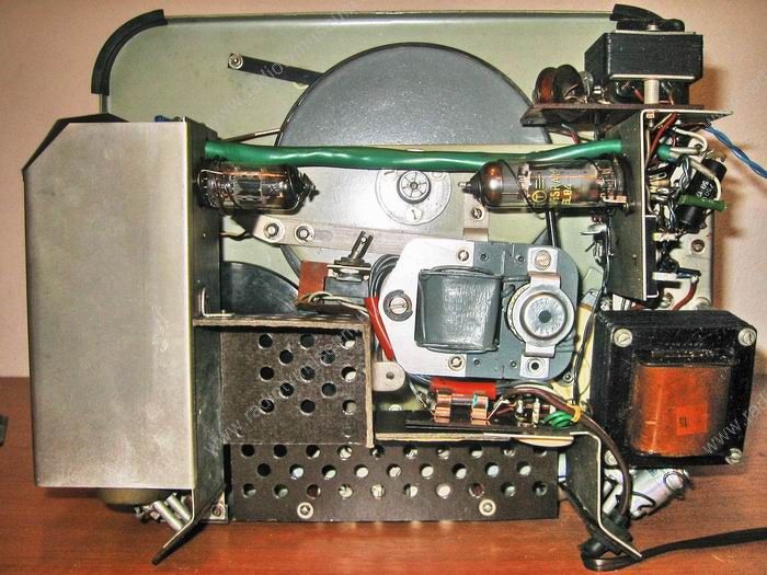

Sziasztok! Brg Mambó M5A magnó hálózati csatlakozóját keresem. Van-e valakinek?
Ha csak képet tudna küldeni az is segítség a kereséshez. Köszönöm előre is.

Emlékeim szerint a hálózati kábelnek nincs külön csatlakozója, hacsak netán a villásdugót gondolod, ami a mai aljzatokba nem illik?

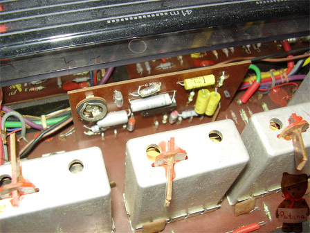

Szerintem ezekben a rádiókban a gyártás vége felé már ua758 volt a dekoder,ami külön panelon volt : Videoton RA 4324 S Orpheus, RA4301 Apollo, RA 5350 S Prometheus .

Azon gondolkozom, hogy ezeknél vajon kis zárható rekeszbe volt-e gyömöszölhető (régen nagy divat volt) a hálózati? Én már nem igazán emlékszem a Mambó-ra...
(#) fecameca válasza DM hozzászólására (») Aug 12, 2020 /
Itt egy kép róla. Igaz, hogy rádiómúzeumos, nekem volt 3 Mambóm is, annak idején ingyen osztogattam el őket, ma meg már árulják ezeket a Vaterán. Sima csavarozhatós földeletlen bakelit dugvilla volt rajta, annak idején nem volt még divat a ráöntött lapos műanyag dugó. A magnó hátuljában volt egy kis üreg, ahogy a képen is látszik, oda volt a kábel betekerve, a trafó felőli vége fixen forrasztva van, ez is látható a képen. Az az elkó ott a sarokban előszeretettel csipkedett meg, amikor szétszedtem.
A hozzászólás módosítva: Aug 12, 2020
(#) gkari válasza Gafly hozzászólására (») Aug 12, 2020 /
Bizony úgy volt (a Terta922 - n is), a Mambót a dobozból e rekesz fenekénél tolva kellett "kitolni" (akkoriban: "kitólni"). Nekem is volt, sőt kénytelen voltam átalakítani, mert a szelénpatron meghalt, így "beledrótoztam" egy EZ 80 - t. Az anódfesz. és a lejátszási hangerő kissé nagyobb lett.

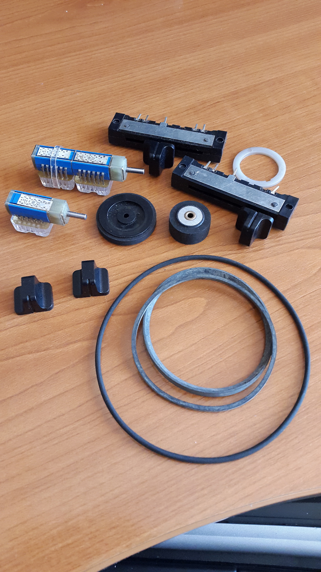

(#) koqxdio hozzászólása Aug 13, 2020 / 1
Tesla B115-höz pár "fogyóeszköz" ha valaki épp ilyet pofozna ki:
