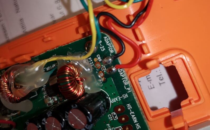

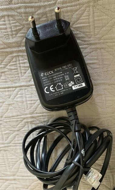

Adott egy ilyen telefon:
Grundig Sixty
Sajnos nincs meg a tápegysége.
Lefotóztam szétszedve a telefont.
2 tápja van, igaz ez valahogy 1 adapterrel.
Az egyik betáp nyák része (itt gondolom a piros a + és a fekete a -) 2. kép
A másik betáp közvetlenül rámegy valamiféle tekercsre: 3. kép
Ezt lehetne 1 tápról táplálni?
Vagy szerezzek 2 db 7,5V-os adaptert? A zöld/sárga esetében melyik lehet a pozitiv?
Valaki tudna segíteni benne?

(#) Epu2 válasza NGA hozzászólására (») Jan 16, 2020 /
Ha két tápbemenete van akkor nem.

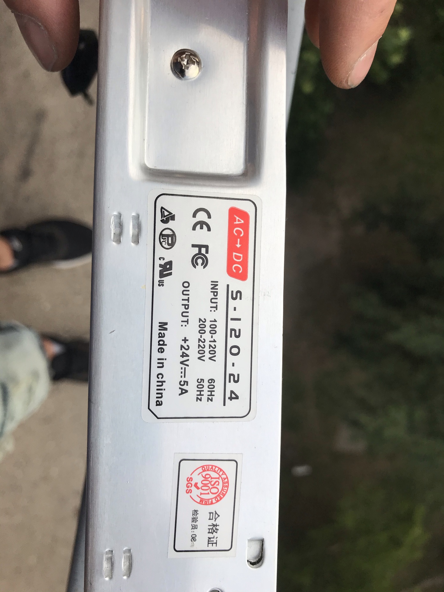

Sziasztok !! Lenne egy ilyen tápegységem ezt szeretném átalakítani 12v-osá hogyan lehet ezt megoldani ??

(#) ferci válasza dana19970522 hozzászólására (») Júl 29, 2020 /
Ha nem akarod elrontani, inkább tegyél utána egy bolti step-down tápot és megmarad a 24 voltod is és lehet egy 12 V 7-8 amperes kimeneted is.
Ha pedig hőfejlődés/veszteség nem gond, analóg tápot is tehetsz utána - igaz, akkor marad az 5 amper max is.
