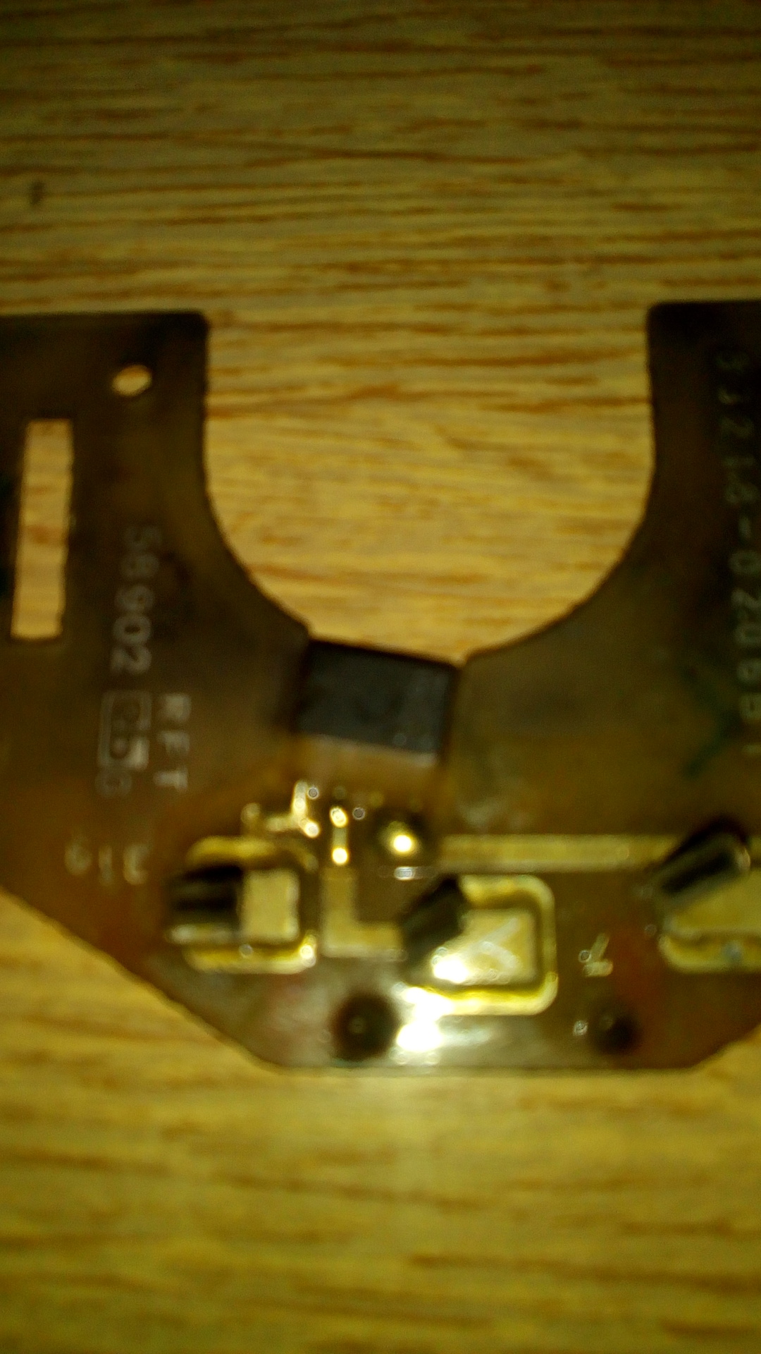

Sziasztok gondom van egy hall jeladós gyújtásal honnan tudok ilyen hall jeladót venni? Adatai N 3220 936 2 feszültség:4.5 -18v DC 12vos

ha jártas vagy az elektrónikában, szerelj szét egy PC táp [még működő] ventit, azokban általában négykivezetéses hall érzékelő van.Kettő kivezetés a betáp, kettő pedig nyitott kolektoros kimenet, amelyek egymáshoz képest mindig inverz állapotban vannak... Néked csak az egyik kell a kettő közül, egyiket beforrasztod, ha gyujt, eltaláltad... Ha nem, beforrasztod a másikat...
