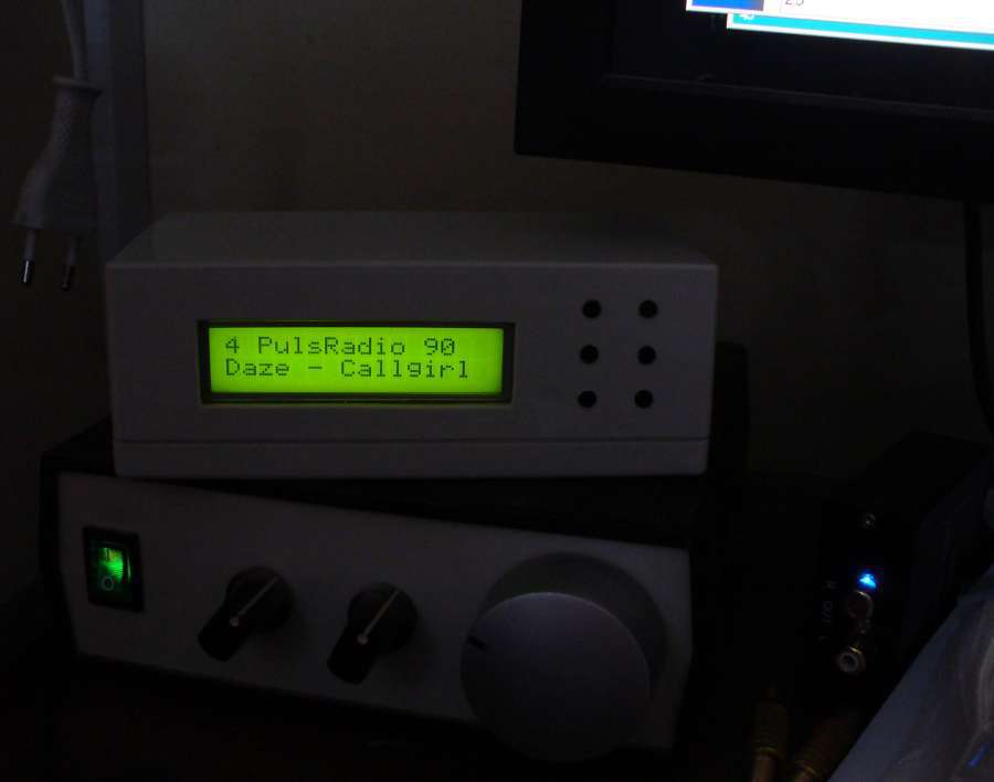

Nagyjából igen. Az ESP8266 minden adatot elküld soros porton, amit egy tetszés szerinti mikrovezérlő feldolgoz és kiküld a kijelzőre. Azaz "rajtad múlik", hogy mi jelenik meg a kijelzőn. Ezen kívül maga a rádió 6db nyomógombot tud kezelni, de a funkciók soros porton keresztül is vezérelhetők, tehát a kijelzőt vezérlő MCU kezelhet akár gombokat, enkódert, potit vagy bármit.
Tehát a "minimál rádió" egy ESP8266 + VS1053. Ez egyszerűen bővíthető 6db nyomógombbal. Ha ennél több kell, akkor egy +MCU és arra mehetnek a további részegységek. Pl. én egy bluepill-t használtam fel a 2x16-os kijelzőhöz. Egy kicsit ágyúval verébre kategória, egy 32bites, 72MHz-es procit használni erre, de a bluepill csak 500Ft-ba került, a kijelző meg volt itthon. Bővebben: Link A hozzászólás módosítva: Júl 15, 2020

A következő kép ahogyan én összekötöttem próbaképpen. Az első képen egy WeMos modul szerepel, nekem meg egy régebbi NodeMCU modulom volt kéznél. A harmadik képen a vezérlőgombok rákötése. Webfelületről elérhető, programozható (rádiócsatornák) és vezérelhető is. Tehát a saját gombok sem kötelezőek, de célszerű mert akkor PC (vagy mobiltelefon) nélkül is használható. Az ESP8266 soros porton küld adatokat működés közben. Ezt pedig "rádrótoztam" egy BluePill-re (de bármilyen arduino, vagy más MCU megteszi), ezekből az adatokból tetszés szerint azt íratsz ki a kijelzőre amit szeretnél... Arduinoval összedobtam egy programot ami 2x16-ios kijelzőre írogat, de le is lehet tölteni készen ilyesmit. A hozzászólás módosítva: Júl 31, 2020
