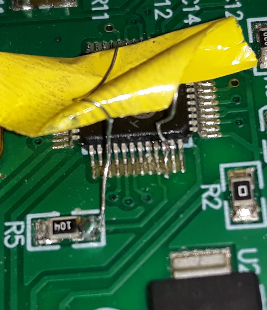

Sziasztok! Összedobtam egy alap internet rádiót, ESP8266 (NodeMcu) és egy VS1053-ra épülő kis ebay-es panelből ez alapján az internetes projekt alapján: Bővebben: Link
Feltöltöttem a programot az ESP-re, és látszólag működik is, csatlakozik a wifire, bekonfigurálható, és látszólag szólnia is kellene, csak éppen teljes csend van.
Megépítette valaki ezt esetleg valaki korábban? Esetleg valami tipp, hogy mi lehet a gond?
Tápfeszültségek mindkét panelen megvannak (5V 3,3V 1,8V) az audio kimenet lábai a 1,2V körülire állnak be a GND-hez képest (egymáshoz képest 0V-ra). A két panel összekötését többször is ellenőriztem:

(#) Skori válasza Inhouse hozzászólására (») Júl 13, 2020 / 2
Össze kell kötni a VS1053 33 és 34-es lábát egy forrasztóón pöttyel, és megszólal. Bővebben: Link

A linkelt weboldal szerint ha nincs összekötve a két láb akkor alapértelmezetten midi üzemmódban indul az IC. Gondolom szoftveresen is át lehet kapcsolni mp3 módba, de az aktuális szoftver ezt valószínűleg nem (vagy nem jól) teszi meg. Ha a két láb össze van kötve akkor alaphelyzetben is mp3 módban indul.
(#) Skori válasza Inhouse hozzászólására (») Júl 14, 2020 /
Szívesen! Akkor mostmár szól? Amúgy nem lett volna egyszerűbb egy sima ónpöttyel összekötni a két lábat?
(#) Inhouse válasza Skori hozzászólására (») Júl 14, 2020 /
Ki akartam vezetni jumperre. Hátha kell a midi valamikor... A forrasztás egy horror volt, nagyító alatt, Weller tűheggyel... A ragasztószalaggal pozicionáltam a sodrott, ónozott vezeték elemi szálat.
Mondjuk ma még megforrasztottam az RTL-SDR USB DVB-T vevő antenna MCX dugóját is. Az is bolha ..án pattanás, mivel forrasztják az MMCX-et?
Az továbbra sem értem, hogy összekötés nélkül miért ment eddig? Mitől volt MP3 módban.
Ja, persze, hogy szól!!! Köszi még egyszer!
(#) GPeti1977 válasza Inhouse hozzászólására (») Júl 15, 2020 /
Lebegett a láb ilyenkor felvehet bármilyen logikai állapotot
