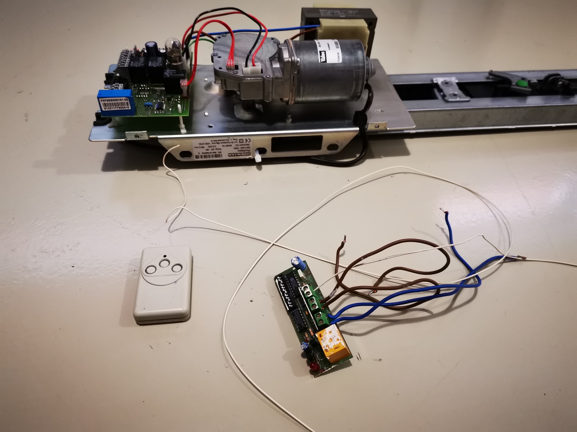

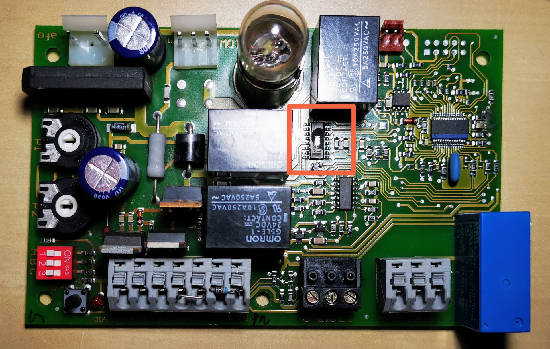

(#) kfiro hozzászólása Szept 9, 2020 /
Tudd valaki Hörmann Promatic elektronikát javítani, vagy esetleg egy működő bontott eladót?
Mellékeltem fotókat róla, bekereteztem mi lehet szerintem a baja. Trafó jó biztos, bemértem.
Minél gazdaságosabb megoldást szeretnék, ha lehet.
Köszi a segítséget előre is.
(#) Lucifer válasza kfiro hozzászólására (») Szept 9, 2020 /
Nekem a reléket rángató ULN2003-nak tűnik a felrobbant IC, de tőlük keletre a panel szélén is mintha lenne némi kojt.
A kérdés az, hogy a kontroller (kék csíkkal meghúzott IC) túlélte-e (abban tartalom van ami nem elérhető) na meg az EEPROM. A többi pótolható, bár ha így kinyílt ott valami nagy disznóság történhetett.
(#) kfiro válasza Lucifer hozzászólására (») Szept 9, 2020 /
Nos, nem titok én vagyok a merénylő
Nem vagyok egy elektronikai zseni, de mivel a szárnyas kapum 433 mHz-en működik, ezért akkor amikor ezt a Hörmann-t (használtan fillérekért) megvettem, akkor átalakítottam 433 mHz-re, egy akkoriban kapható DIP kapcsolósoros verzióval, amit az akkori klasszikus szürke háromgombos Proteco távkapcsolómhoz tudtam igazítani.
Az átalakítás jól sikerült a plusz panel 24V-os volt és a 20, 20b pontra kötöttem, ahová később még egy sima csengőkapcsolót is kötöttem, hogy bentről azzal nyithassam és csukhassam, ne kelljen távkapcsoló után kajtatni. Ez kb. 10 évvel ezelőtt történt.
Közben elhasználódtak a kapcsolók vettem minden féle clónozót, de azok mind bénák mert nem találtam két gombosat soha, csak olyan béna négygombosakat. Ezekkel működött minden, de már ezek is kezdtek kikopni.
Aztán most találtam végre egy ideális két gombos 433 mHz-s kapcsolót, amiből olcsón tudok rendelni bármennyit. A Proteco szárnyas kapumban is kellett közben elektronikát cserélni, az meg beázott és azt fel tudtam tanítani az új kapcsolókra.
Ekkor jött az ötlet, hogy a Hörmann-ba miért nem olyan kiegészítő panelt teszek, ami tanítható és nem a kapcsoló a tanítható. Vettem is egy ilyen modult és leteszteltem még mielőtt beélesítem. Ennek 220 V a bemenet és a kapcsoló részen elméletileg nem lehetett feszültség. Konkrétan ez volt az: Kapcsoló 433 mHz
Tehát leteszteltem úgy, hogy csak a 220V-ot kötöttem rá és feltanítottam a kapcsoló A gombját, ahogy szerettem volna. Tökéletesen működött, legalábbis halhatóan kapcsolt a relé, amikor megnyomtam a gombot.
Ennek nagyon örültem, végre most már azzal a kapcsolóval használhatok mindent, amivel szeretném.
A másik kimenetet, ami ugye a relé kimenete volt rákötöttem arra a két pontra, amire már eddig is rá volt kötve a régi is, meg a csengőkapcsoló is. Megnyomtam a gombot és pukkanás, a vásárolt kis relének annyi, a biztosíték lecsap, de a vezérlőt is, sőt a trafót is tönkre vágta. Trafót már szereztem, mert azt meg tudtam mérni hogy behalt, de az áramkörről csak most derült ki, bíztam abban hogy az még túlélte.
Konzultáltam azóta két szakival is telefonon és azt mondták Ők sem értik mi történt, hiszen a régi panellel jó volt és sima csengőkapcsolónál is működik.
Azt gondolom, hogy amit vettem az adott sokkot az szerkezetnek, de nem értem miért.
Hát ez az én rövid kálváriám, most vagy veszek 30-ért egy teljes fejegységet (és akkor még olcsón megúsztam) vagy inkább cserélem az egészet egy újabb tanítható 433 mHz-s tipusra.
Azért még ha van valakinek ötlete ezt minimálban megoldani azt megköszönöm.
(#) lelkes amatőr válasza kfiro hozzászólására (») Szept 10, 2020 /
Nekem ebből a rajzból az jön le, hogy a kimeneten a hálózati feszültség jelenik meg kapcsoláskor.
Ez indokolja a vezérlő teljes halálát.
(#) zsoltee0001 válasza kfiro hozzászólására (») Szept 10, 2020 /
Ha a magas bemeneti feszültség miatt elszállt a reléket kezelő ULN ic (aminek egyébként semmi köze a bemenethez), akkor elég komoly tockost kaphatott ott más is. Kéne nézni, hogy egyáltalán a processzor túlélte-e.

(#) zsoltee0001 válasza Lucifer hozzászólására (») Szept 10, 2020 /
Tényleg, azok az smd ellenállások is elsercantak a processzor mellett..az pedig nem egy jó hír.
(#) kfiro válasza zsoltee0001 hozzászólására (») Szept 10, 2020 /
Köszi a sok választ, akkor tehát rossz kütyüt vettem.
Feladom, találtam egy komplett használt új Proliftet 38-ért azt megveszem. 30-ért ajanlottak ehhez felújított fejegységet.
Ha valakit érdekel alkatrésznek eladó a Promatic. A motorja, trafója, biztos jó és a sín is rendben van.

(#) kfiro válasza zsoltee0001 hozzászólására (») Szept 12, 2020 /
Köszi, szépen de közben sikerült berszereznem, egy aránylag olcsó, keveset használt másik teljes mozgató szettet.
Üdv. Feri
(#) zsoltee0001 válasza kfiro hozzászólására (») Szept 12, 2020 /
Nincs mit, a motorról csinálnál pár képet? Ez érték lehet, a hörmann motorokat ménkű nehéz szétszedni, ha oda a kefe.
(#) kfiro válasza zsoltee0001 hozzászólására (») Szept 13, 2020 /
Szia! Így néz ki és szerintem annak semmi baja.
Abban tudsz segíteni hogy, ha ezt a kiegészítő 433 mhz fix kódos cuccot veszem meg, akkor az nem csinál galibát? Bővebben: Link
A sima kapcsolóra kötném rá, ahogy már előzőleg is volt, nem is lehet máshova, mert ez egy Prolift motor és ezen csak egy négyes sorkapocs van, ahol a másik kettő az infra érzékelőé. Most is van már egy csengő kapcsoló bekötve, azzal tökéletesen működik. A kapcsoló mellé kötném a relé kimenetet. A 24 volt tápot pedig leszedném a motor trafójáról.

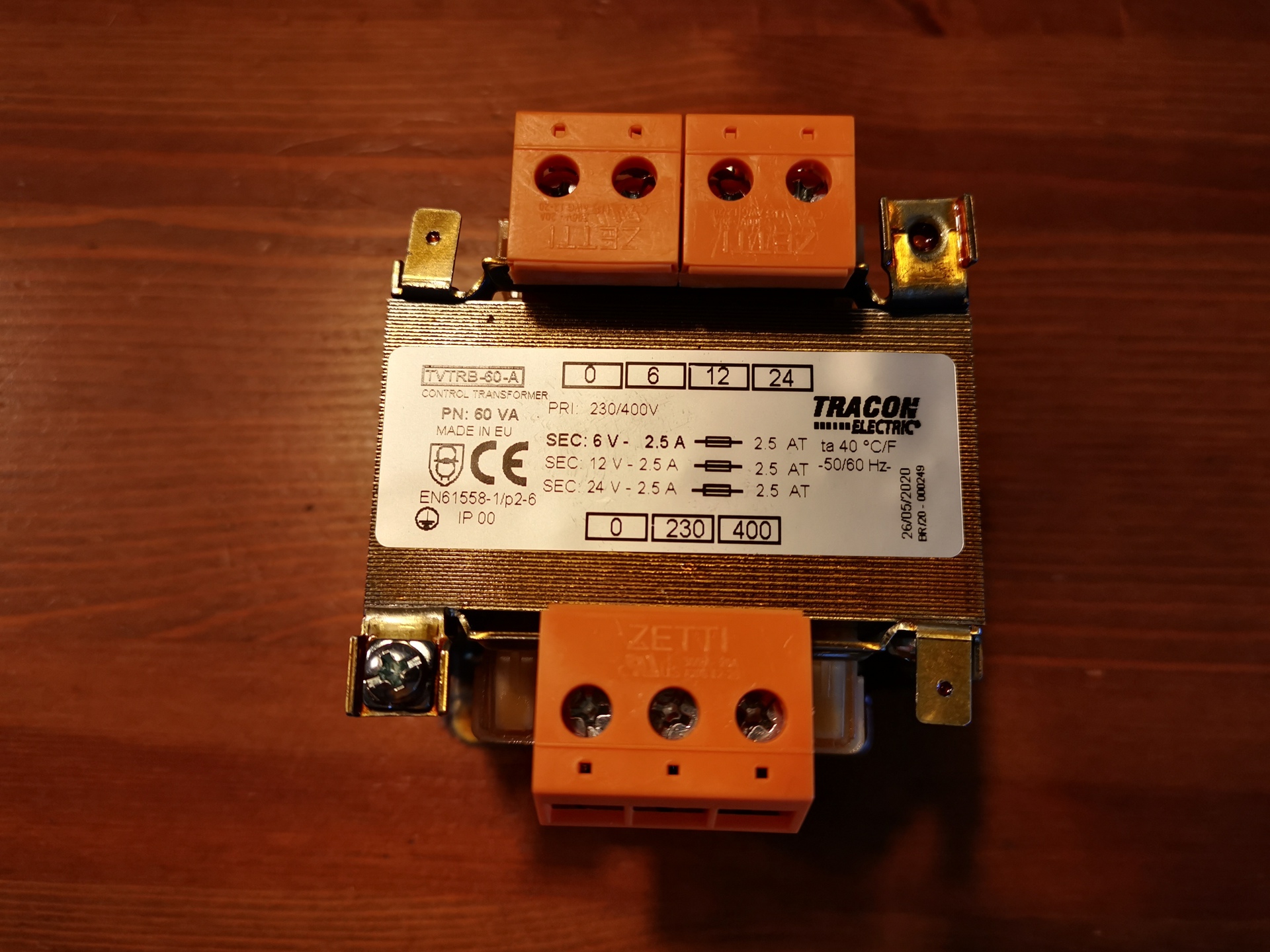

(#) kfiro válasza zsoltee0001 hozzászólására (») Szept 14, 2020 /
Köszi, odafigyek erre vagy van egy külön új Tracon trafóm TVRB-60-A, ami tud 6-12-24 voltot is.
Inkább használjam azt? Még a ProMatic-hoz vettem, amikor azt hittem annak a trafója a rossz.
(#) zsoltee0001 válasza kfiro hozzászólására (») Szept 14, 2020 /
Ne variáld át a trafót, a hörmann tutira figyeli a motor áramfölvételét és fordulatszámát, ha beteszel egy kisebb feszültségűt akkor nem fog normálisan működni.
Mekkora az Ac kimenete? Mármint hány voltot mész?
Külön csak a külső 433 mhz panelnek gondoltam a tápot. Most fogom csak átvenni cuccot, nem tudom a pontos paramétereket. Természetesen ez a trafó feleslegesen nagy hozzá 60VA-as, csak gondoltam akkor nem piszkálom a Hörmann trafót.
