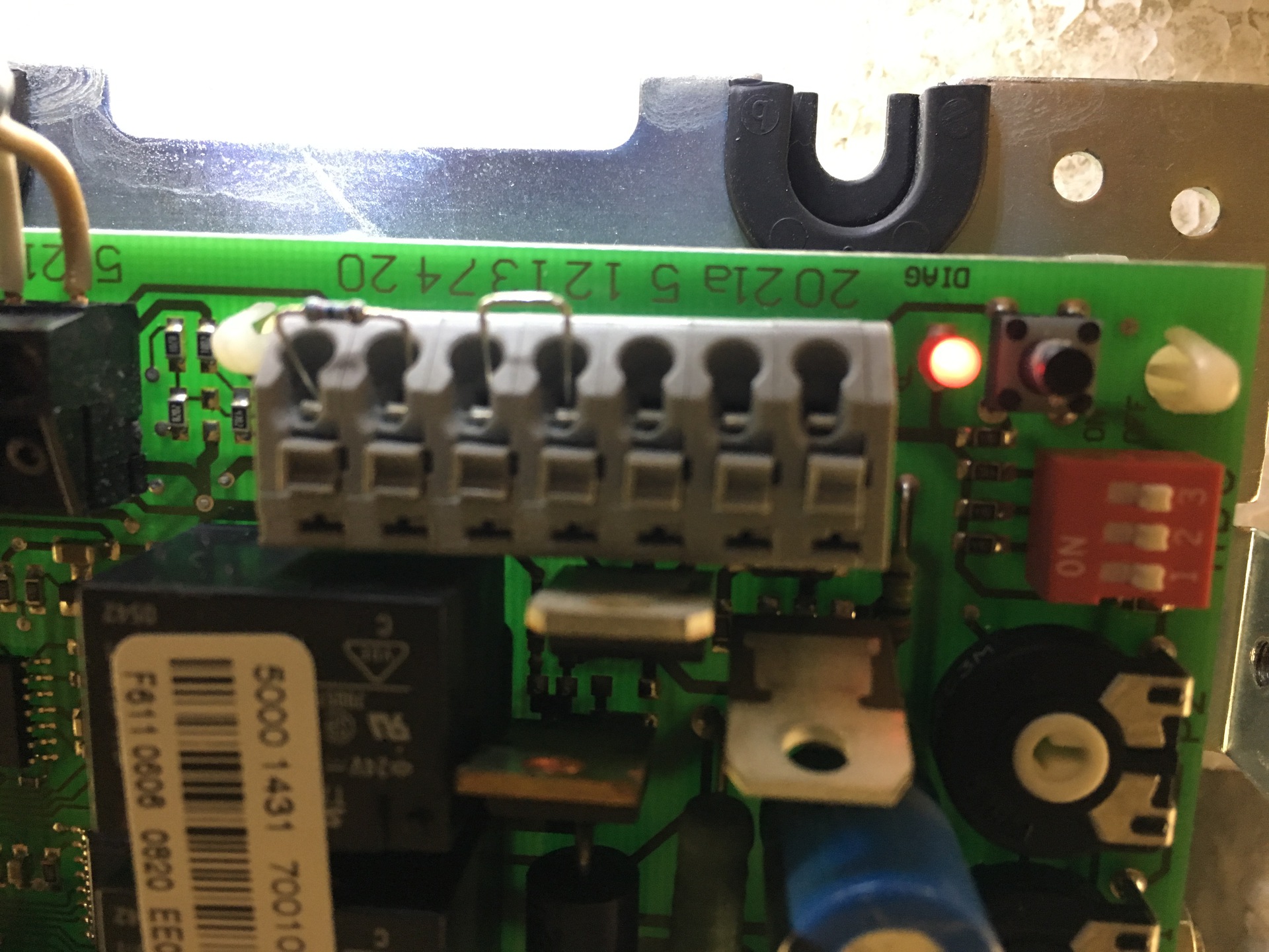

Pró matic garázsnyitóm van Szeretném megtudni hogy hova köthetek egy kulcsos kapcsolót.
20-21a, de ez csak tipp. 5w izzon vagy ellenállással próbáld először osszezarni.

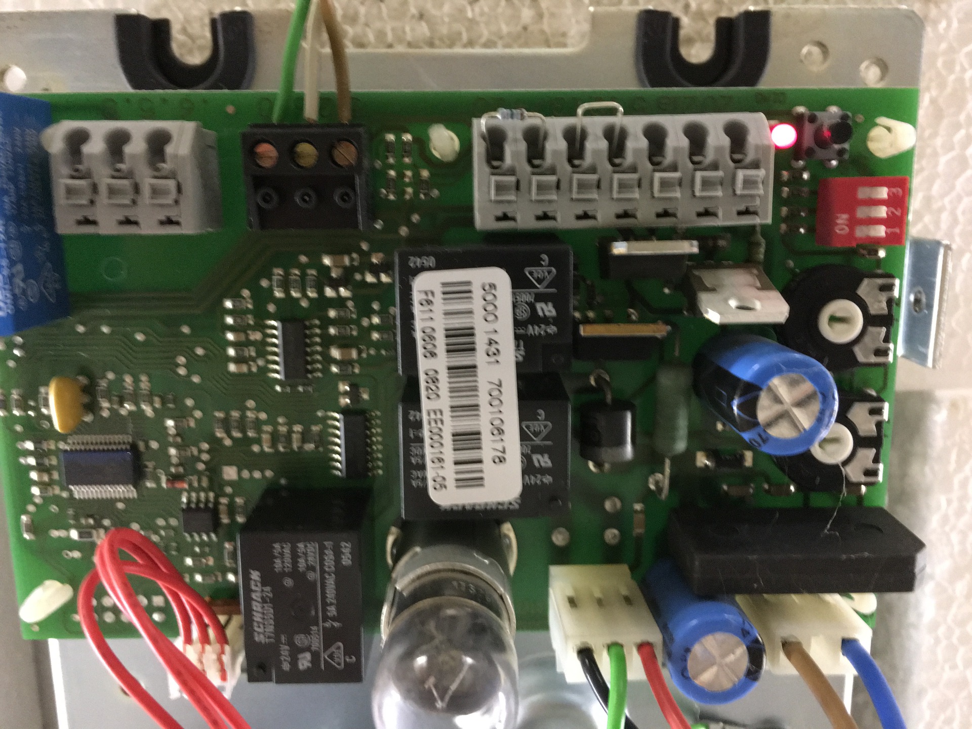

Na megvettem az RX multivevőt és egy Hörmann ecostar 500 liftronic motort.
A kapu jól műkodik az eredeti távirányítóval. Az RX-et bekotottem a motor táp kimenetére (felső 2 csatlakozás a képen az értelmezésem szerint), és be is tudtam tanítani neki a régi hsm4 taviranyitomat, hallom is ahogy kapcsol es villog. Viszont a kapun nem csinál semmit. Hogyan kell osszekotni az rx-et es a motort? Udv Adam
Tudtad, hogy két helyen nem igazán illik ugyanazt megkérdezni? ...vagy nem?

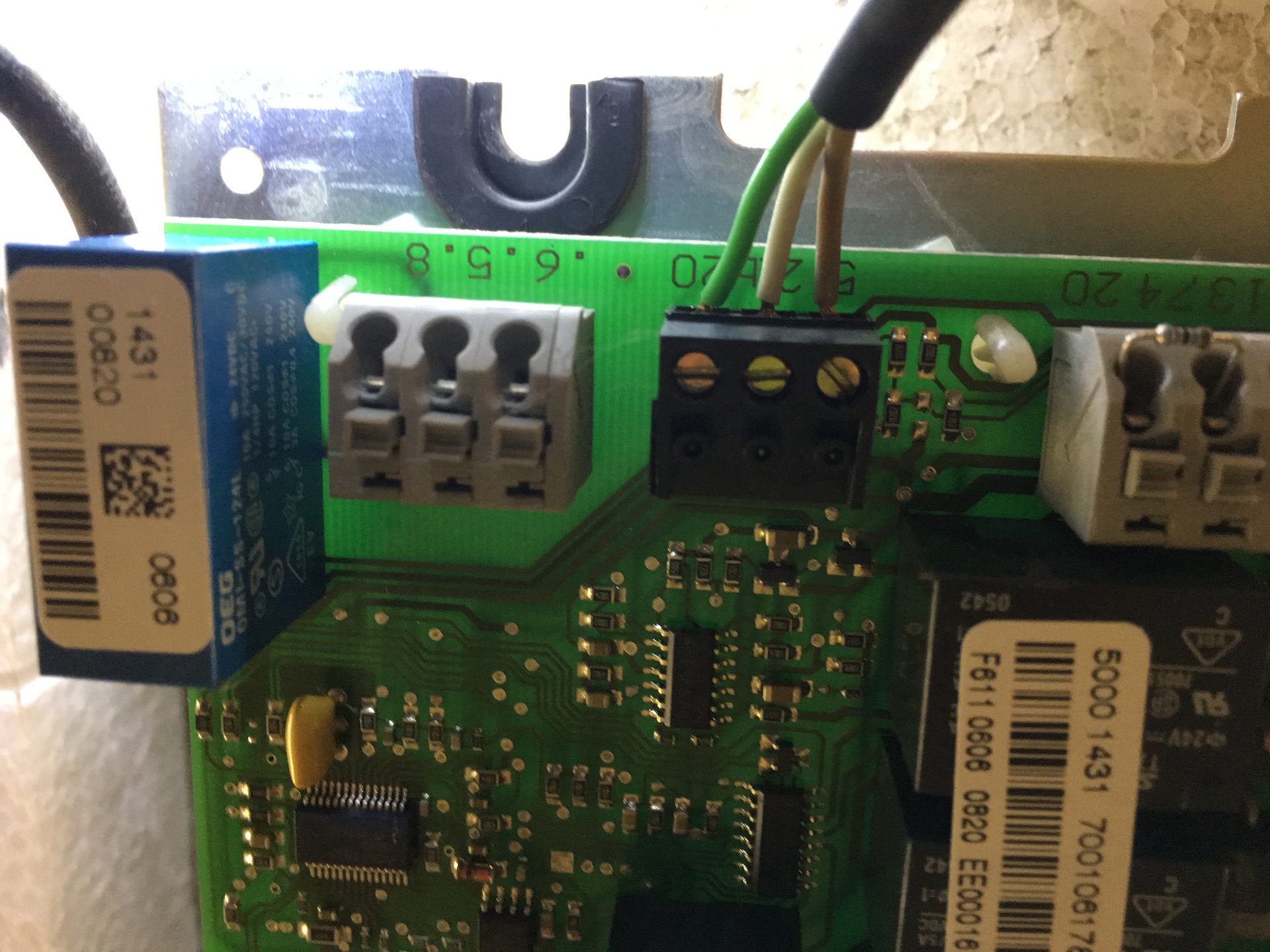

De Hörmann-éknál maradva, az ő fotocelláik 2 vezetékesek, ugyanarra a vezeték-párra van (párhuzamosan) bekötve a fotocella adója, valamint a vevőegysége is! Egy érpáron kapja a tápot, és ugyanazon az érpáron érkezik a visszajelzés is.
Az a baj, hogy ennél a négyes sorkapcson a felső kettő nem a táp, hanem a fotocella. Ha oda kötve működik az rx multi, hát az nem semmi. Viszont az rx relékimenetét meg az alsó kettőre kell bekötni. Az a nyomógomb bemenet, tehát oda kell kötni az rx harmadik és negyedik kivezetését (az első és második a betápja).
