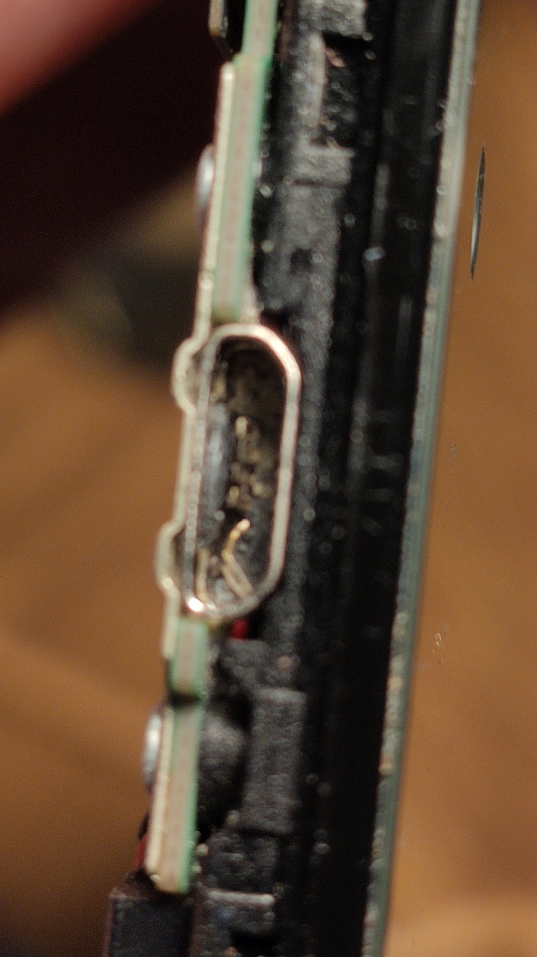

(#) kisbatyu75 hozzászólása Márc 29, 2020 /
Van egy Lenovo P8 TAB3 8 plus tabletünk, és sajnos a gyerekek tönkretették a töltő micro USB aljzatot. A csatolt képeken lehet látni, hogy belül elhajlottak a kis érintkezők. Megpróbálnám kicserélni az usb aljzatot, de én ilyet nem láttam még. Mi az a piros trutyi a forrasztásokon? Megkaparva kemény. A panel másik oldalán az a lemez az aljzat része lehet, vagy csak hozzá lehet forrasztva? Milyen forrást tudtok, ahol micro usb aljzatot lehet venni?
(#) gerenk válasza kisbatyu75 hozzászólására (») Márc 29, 2020 /
Nem ajánlom a cserét vidd szakszervizbe. A kiforrasztás nagyon nagy gyakorlatot és szerszámokat igényel. A panel többrétegű furat galvános, ha kihúzod megszakad a kapcsolat a valamelyik rétegben lévő vezetősávval, innen kezdve javíthatatlan.
(#) Udvari Zsombor válasza kisbatyu75 hozzászólására (») Márc 29, 2020 /
Szerintem még idejében szereld össze és vidd szervízbe. Lehetőleg ne látszódjon rajta, hogy már jártál benne, ugyanis tapasztalatom alapján általánosságban a szervizek nem szeretik ha a "felhasználó" már előtte belepiszkált az adott készülékbe!
(#) kisbatyu75 válasza gerenk hozzászólására (») Márc 29, 2020 /
Ebben az esetben a panelen átmenő furatgalván, az a rögzítő fül, az adat és a feszültség érintkezők a felületen egy kis vezetősávra vannak forrasztva.
Szakszervízbe azért nem vinném, mert az egész tablet volt kínából rendelve kb 35e Ft, egy szakszervízes javítás 10eFt-tól indul. (Ha tudtok olcsóbb szakszervízt, azt megköszönöm, ha elkülditek.)
Akkor egyszerűbb a helyzet venned kell usb mikro vagy mini gondolom csatlakozót a másikat leforrasztod. Kell ónszívó szalag sűrű szövésű vékony szálakból szövött 1,5 m-es fluxal átitatott ,nagyon jó a CHEMTRONICS, flux egy tubussal vékony 0,7 mm ón egy jó szabályzós páka tűhegyű pl. Fahrenheit nem árt egy nagyítós állvány amibe a panelt is be tudod fogni. Innen már csak némi gyakorlat és biztos kéz szükséges.
