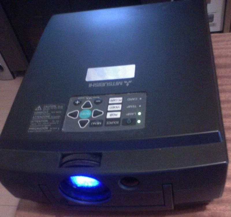

(#) hg5cwa hozzászólása Dec 6, 2009 /
Sziasztok, én már épitettem projectort házilag, gyakorlatilag az anyagi ráfordítás az alkatrészekre meghaladta egy gyári, használt projector árát, és szolgáltatásban, minőségben nem érte utol. Viszont nagyon sok időm elment vele. Ma már nem éri meg építeni. Mellesleg épp van egy eladó, működőképes gyári projectorom olcsón, ha valakit érdekel... Itt van róla leirás, www.mitsubishielectric.com.au/1662.htm 35 az ára.
