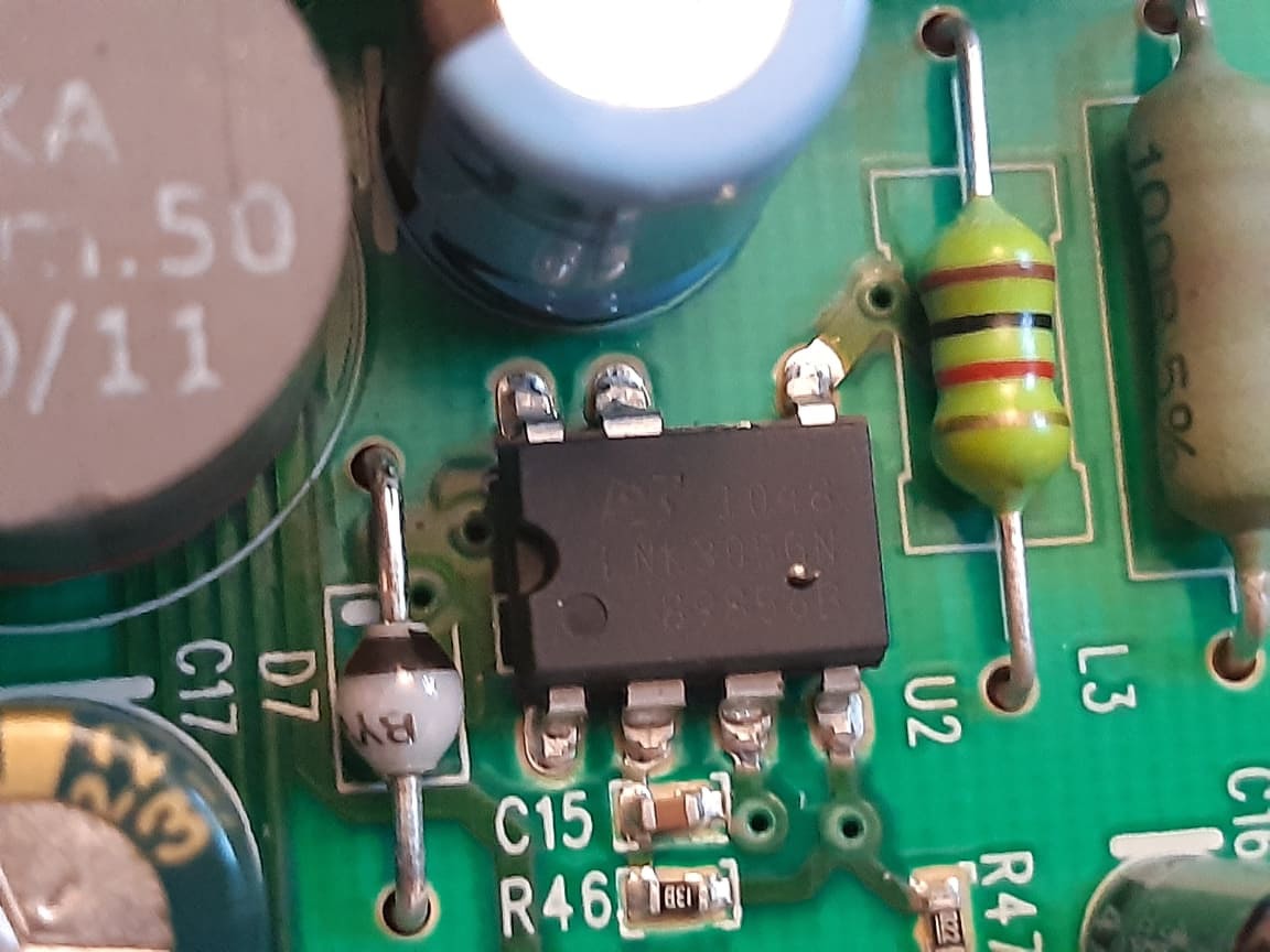

(#) ferfa9696 hozzászólása Márc 12, 2023 /
Kedves Tagok!
Párelszívóról van szó, az a problémám hogy a I. és a II. nem működik és a III. működik (3 ventilátor sebességes) levettem a burkolatot és észrevettem hogy az egyik ellenállás szét repedt, na most a másik működik és megmértem ellenállást 200 Ohm, de a ami szétrepedt az is 200 Ohm-os lehetséges? Szerintetek?
(#) Bakman válasza ferfa9696 hozzászólására (») Márc 12, 2023 / 1
A törés mellett óvatosan csiszold/köszörüld le a külső réteget, hátha lehet ott ellenállást mérni. Csak a két részt kell összeadni.
(#) ferfa9696 válasza Bakman hozzászólására (») Márc 12, 2023 /
Igen, sikerült! Ez is kb. 180 Ohm. Gondolom 200 Ohm.
