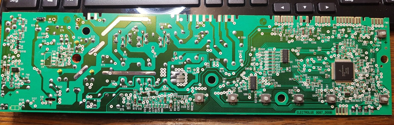

Nemrég még elindult, időnként mintha egy-egy pillanatra nem kapott volna feszültséget, a motor akadozva ment. Aztán mintha erőlködne, el sem indult. Mára már az erőlködés is elmaradt, nem csinál semmit. A program elindul, fut rendesen, a relék hallhatóan kapcsolnak. Semmi hibakód. Gépet teljesen kitakarítottam, hátha valami apróság okozza, motort bemérettem (motortekercselő műhelyben), segédkondik jók. Ha valakinek van ötlete, kihez forduljak aki segíteni tud, kérem írja meg!

Ebből a képből nekem még nem egyértelmű, hogy kapcsolóüzemű, vagy soros kondis tápja van. De előszö azt kellene megnézni. Ha az utóbbi, akkor lehet igen egyszerű a javítás. Mérd meg, meg van-e a tápfesz?! Óvatosan, nehogy megrázzon!

A reléknek semmi baja.... Ezeknél a gépeknél ez egy nagyon tipikus hibajelenség, heti szinte 5-6darab befut belőle. A képen, balról a 3. relé felett van egy Triak és mellette egy 47Ohm-os SMD, ezt a két alkatrészt kell cserélni, és helyre jön a probléma. T4-es triak van benne, de jó bele a sima BTA sorozatból is. Am kapcsoló üzemű tápja van, általában LNK304-es IC, de van amibe TNY254 van. A hozzászólás módosítva: Máj 5, 2015
Azt elfelejtettem elsönek megírni, hogy a T4-es motorvezérlö triakot is kicseréltem a relékkel együtt. A hibakódok közül valamelyik kettö a relére és a triakra utalt. Holnap megrendelem és kicserèlem a 47ohmos ellenállást,utána jelentkezem. Az LNK304-es IC-t is ki kell cserélni? A legtöbb fòrumon annak a cseréjét is javasoljàk, meg van ahol szinte e fél panelt cseréltetnék.
HA életben van a panel akkor nem kell az LNK-t cserélni.
Úgy néz ki, hogy jó lett a szárítógép a triak és az ellenállás cseréjétől. Két hete tesztelem és tökéletesen működik. Köszönöm a segítséget! További szép napot!
