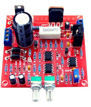

(#) marcika hozzászólása Aug 24, 2018 /
Érdeklődöm, hogy van-e valakinek elvi rajza a mellékelt tápegység KIT-ről. Kínából rendeltem, érdekelne rendeltem, érdekelne a kapcsolási rajza. Előre is köszönöm.
(#) elektroncso válasza marcika hozzászólására (») Aug 25, 2018 1 /
Tessék, elvileg ez az: 0..30V DC 0..3A PSU DIY kit.

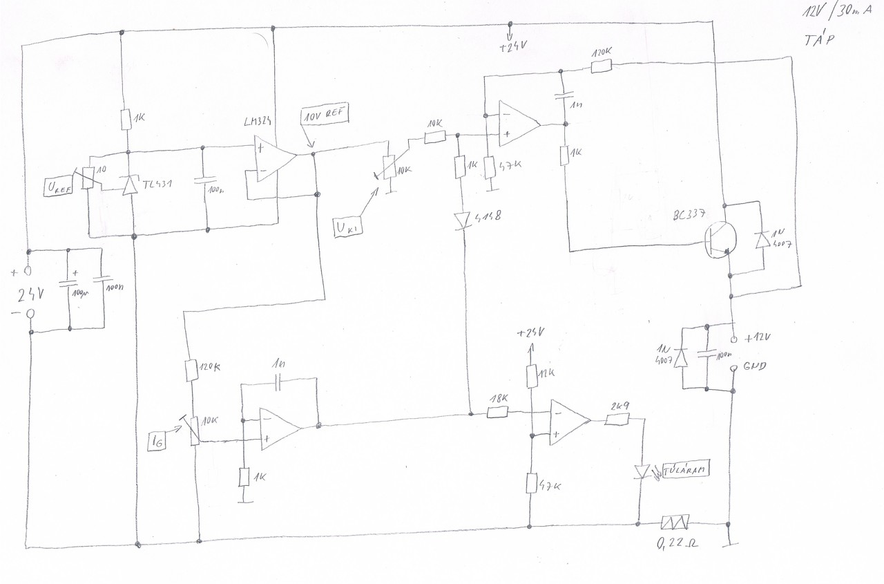

(#) elektroncso hozzászólása Szept 15, 2018 /
Egy céláramkör ellátására szükségem van egy aránylag speciális tápra. Stabilizált 12V-ot kell előállítania, de ha a kimeneti áram eléri vagy meghaladja a 30mA-t akkor át kell váltania áramgenerátoros üzemmódba és erről LED-el visszajelzést kell adnia. Ez tipikusan labortápszerű működés, de alacsony kimeneti áram mellett ezért átrajzoltam Alkotó 2.7.4 labortápját (remélem nem haragszik meg érte). Mivel a tápnak fixen 12V-ot kell előállítania ezért a negatív segédtápot elhagytam. Az alacsony kimeneti áram miatt a teljesítmény tranzisztorok is el lettek hagyva, csak egy BC337 maradt. A 10V-os referenciát is átalakítottam, mivel egy másik áramkörben is szükségem lesz rá, ott viszont magasabb stabilitási követelmények vannak mint amit az eredeti 6,8V-os zener tud. Kérlek nézzetek rá nekem, hogy rendben van-e a mellékelt rajz, megfelelően fog-e működni?
Ami egy kicsit aggaszt az az, hogy a BC337 el fogja-e tudni fűteni a 0,75W hőt ami a 30mA átfolyásakor keletkezik. Vagy használjak inkább BD135-öt? Utóbbit ki fogja-e tudni a műveleti erősítő, vagy kell egy köztes vezérlő tranzisztor?
Előre is köszönöm!
(#) ferci válasza elektroncso hozzászólására (») Szept 16, 2018 /
Inkább BD135-öt tegyél be kis lemezkével, mert a 337 esetleg meg fog halni ( normál max terhelésnél 12*30, azaz 360 mW ). A meghajtástól pedig ne félj, a 30 mA max kimenethez bőven elég bázisáramot fog kapni.

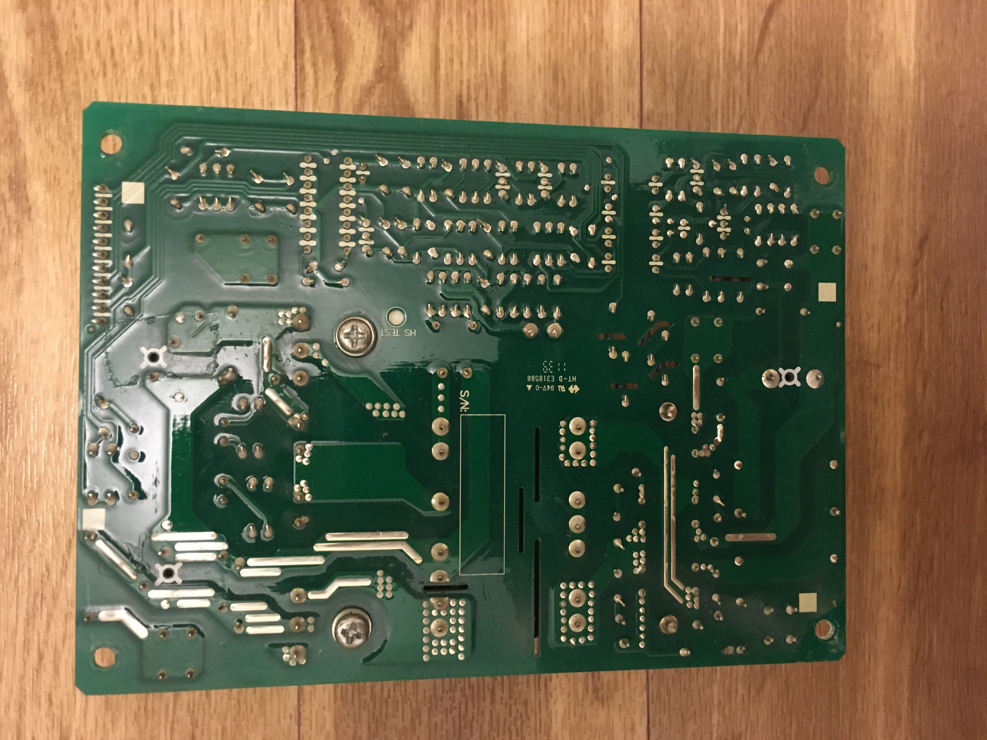

erbe: Egy CC-CV tápegység készítése a cél. Az SLA töltő 3 fázisból áll, amiből az első kettő a CC-CV. Tehát ha megtudnék szabadulni a floating charge fázistól, akkor az tökéletes lenne nekem.
ferci:
A végcélom egy rögzített feszültségű és maximalizált áramú tápegység. Ha hazamentem, akkor töltök fel képet a tápegységről.

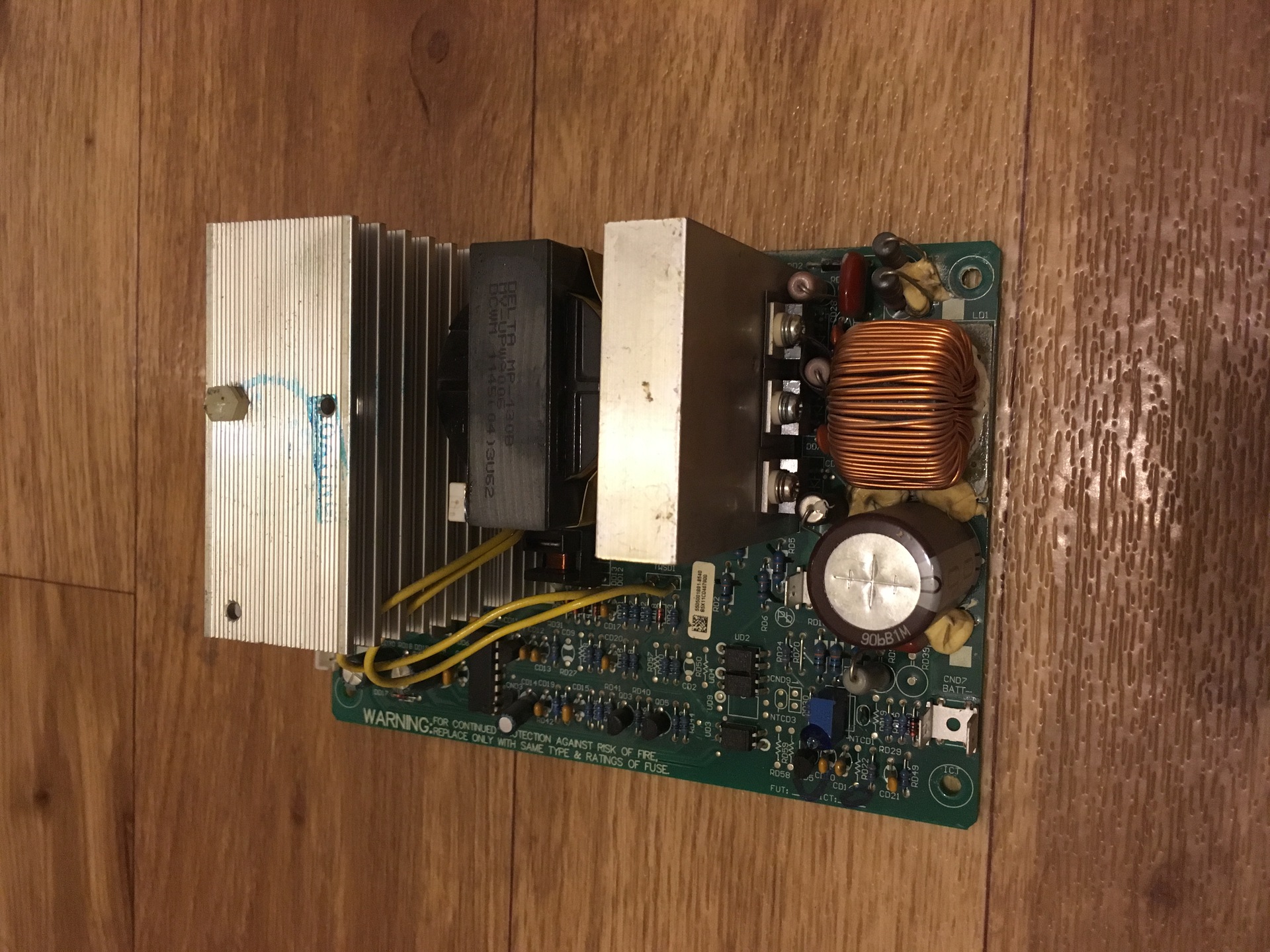

(#) hepi02 válasza erbe hozzászólására (») Jan 11, 2019 /
Oké, lelövöm a poént. Lítium akkumulátort szeretnék tölteni, azt pedig CC-CV módon kell. Az ólomsav akkutöltőben van egy harmadik fázis a csepptöltés, amiről egyáltalán nem találtam még infót a neten, hogy mennyire tolerálja a lítium aksi. A tippem az, hogy nem igazán. Illetve az ólomsav akkutöltőknek szokott lenni egy kiegyenlítő fázisa is, amikor túltölti a cellákat szándékosan. Na ezt viszont nagyon nem viseli el a Lítium aksi. Mivel egyértelmű leírást nem találtam sehol eddig, ezért marad a teszt. Összerakok egy megfelelő méretű akkupakkot, amire ellenőrzött körülmények között ráengedem a meglévő SLA töltőmet és rögzítem a mért adatokat.
A többieknek ígértem képet a töltőről, csatolva.

(#) Ge Lee válasza hepi02 hozzászólására (») Jan 11, 2019 /
Azt mondjuk nem nagyon értem, hogy a 218V meg a 20A igénye miből fakadt, mert a kép alapján az a táp kb. a PC táp kategória, tehát olyan 3-400W lehet a megcélzott 4kW helyett. Hát, ilyet nem nagy kunszt építeni, építeni sem kell csak átépíteni. Egy átalakított PC táp (van topikja) éppen ennyit tud, ha akarom CV ha meg akarom CC. Csak nem jön ki belőle 218V hanem valamivel kevesebb.
Plusz még ott van az, hogy ennyi lion akkut nem tudsz csak úgy sorba kötve töltögetni, ahhoz balanszer is kell.
(#) hepi02 válasza Ge Lee hozzászólására (») Jan 11, 2019 /
Igen, teljesen jól látod. Ez egyébként egy 218V4A töltő, ebből van kettő párhuzamosan kötve. Ez még ugyan mindig messze van a kitűzött 20A-től, de el lehet vele indulni. A 20A igény abból fakad, hogy maximum ennyivel szeretném tölteni a pakkot, azaz cellánként maximum 1A-rel (52S20P az akkumulátor felépítése) így ha duplázok, akkor is marad cellánként 500mA, ami még mindig elég. A BMS másik topikba való, de megnyugtatásul írom, hogy van, így nem probléma a cellakiegyenlítés.
Akkor elég bő a lehetőségek tárháza. Ha vigyáz rá az ember hogy ne zárja rövidre, akkor még egy mezei analóg labortáp, vagy áramkorlátos feszültségszabályozó is megfelel a célnak. A töltőáram meg egy dolog, legfeljebb tovább tart a töltés.
Igen. Töltésre maximum 5 órát határoztam meg magamnak, azaz legalább 400mA-t el kell érjem cellánként. A tápegységen van egyébként egy UC3846N vezérlő, néhány STW11NK100Z n csatornás MOSFET, pár darab STTH812 dióda, és néhány FES8AT dióda. Minden más hűtőborda meg passzív alkatrészek.
A 3846 egy szuper kis IC, azzal a legegyszerűbb megvalósítani egy ilyen dolgot.
