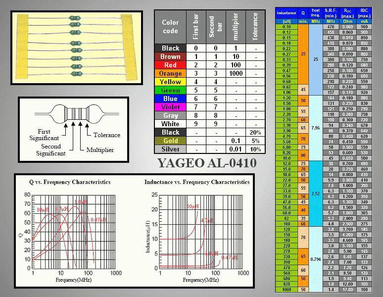

Nekem egy régebbi típusú Technika TV-m (29/208J) van, amibe most kiégett egy ellenállás.
Az lenne a kérdésem, hogy meg tudnátok e mondani ennek az ellenállásnak a színkódját/típusát?
A csatolt fényképeken bekereteztem, hogy hol helyezkedett el.
A hő hatására a színek megváltoztak egy kicsit és nem egyértelmű a helyzet.
(#) Remci válasza Károly1 hozzászólására (») Nov 5, 2020 / 1
Ha jól látom a színeket, barna-fekete-ezüst-arany, akkor 0,1 ohm 5% tűrésű. De elég homályos a kép.
(#) uniman válasza Károly1 hozzászólására (») Nov 5, 2020 / 1
Az talán inkább induktivitás lesz...és valószínűleg okkal éget le. A cseréje kevés lehet a TV megjavításához.
(#) Remci válasza uniman hozzászólására (») Nov 5, 2020 / 1
A panelen RB 148-as pozíció számmal van jelölve, akkor mégis ellenállás lehet. Esetleg be kellene írni a panel számot a keresőbe,hátha kidob valamit.
(#) Károly1 válasza Remci hozzászólására (») Nov 5, 2020 /
Köszönöm a gyors választ. Igazából ahol venni akartam az ellenállást ott mondták, hogy nem egyértelmű nekik. Az elsőre azt mondták, hogy lehetett az égés előtt narancs vagy piros is, a harmadik meg lehetett ezüst vagy szürke is. És máris teljesen mások az értékek. A barna mondjuk benne fel se merült
Az első lehetett narancs,vagy akár piros is, én barnának nézem.Ha a 3.-ik csík szürke lenne,akkor az már Giga ohm-os érték lenne. Azt meg nem hinném. Ezért gondoltam az ezüstre, az már hihetőbb.
A hozzászólás módosítva: Nov 5, 2020
Igaz. Köszönöm.
(#) uniman válasza Remci hozzászólására (») Nov 5, 2020 /
Van itt a HE-n jobb kép is erről... Bővebben: Link
És mi fog történni ha rosszat veszek? Ha piros vagy narancs volt? Mind a kettő nagyobb mint a barna. Mekkora bajt okoz ha a nagyobbat rakom bele?
(#) uniman válasza uniman hozzászólására (») Nov 5, 2020 /
..ezen a fotón pedig:
