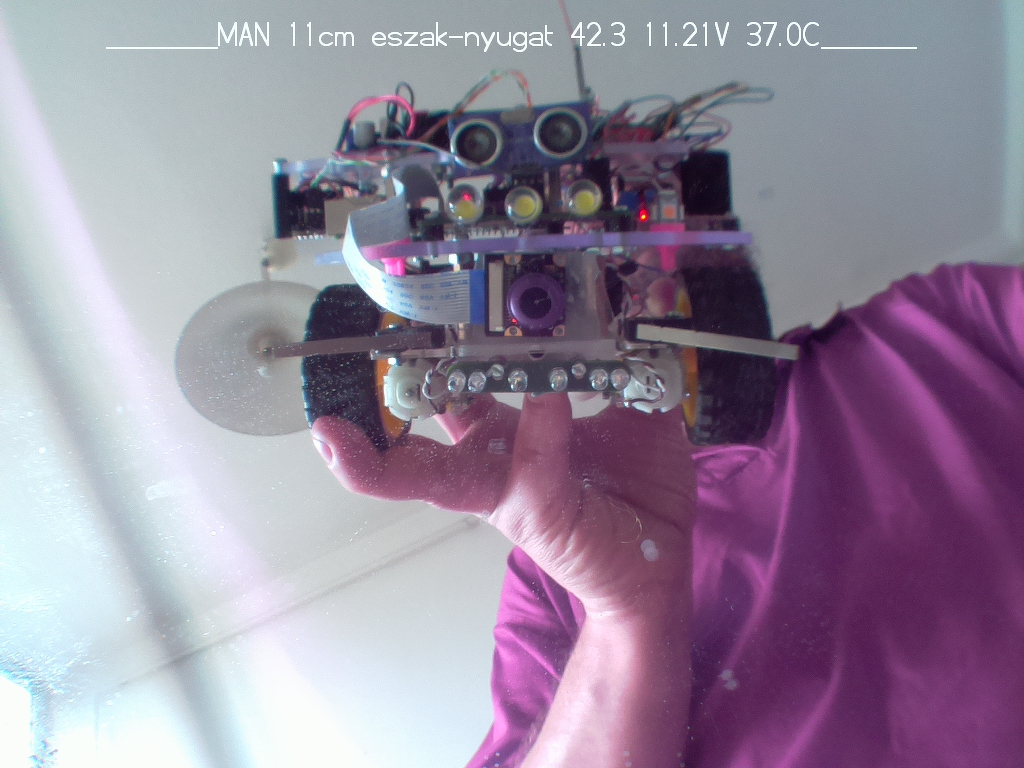

Raspberry Pi köré építettem egy wifis, kamerás robotot. Bekapcsolását követően csatlakozik az itthoni wifi hálózathoz. Így akár itthonról, akár a világon bárhonnan tudom vezérelni, ahol van internethozzáférésem. Mondjuk szét tudok nézni a lakásban, amikor nem vagyok itthon. Sok haszna ugyan nics, de rengeteget tanultam az építése köznem. Szeretném bemutatni egy olyan helyen, ahol nincs wifi. Van-e lehetőség arra, hogy router nélkül közvetlenül csatlakozzak egy wifis eszközzel a Raspberry Pi-hez? A hozzászólás módosítva: Júl 2, 2020
Ha az adott helyen csak wifi nincs, de mobil internet van, akkor a telefonodon beállított wifi hotspotot is meg lehetne próbálni.
Step by step leiras
(a pi lesz az access point amire csatlakozol)
