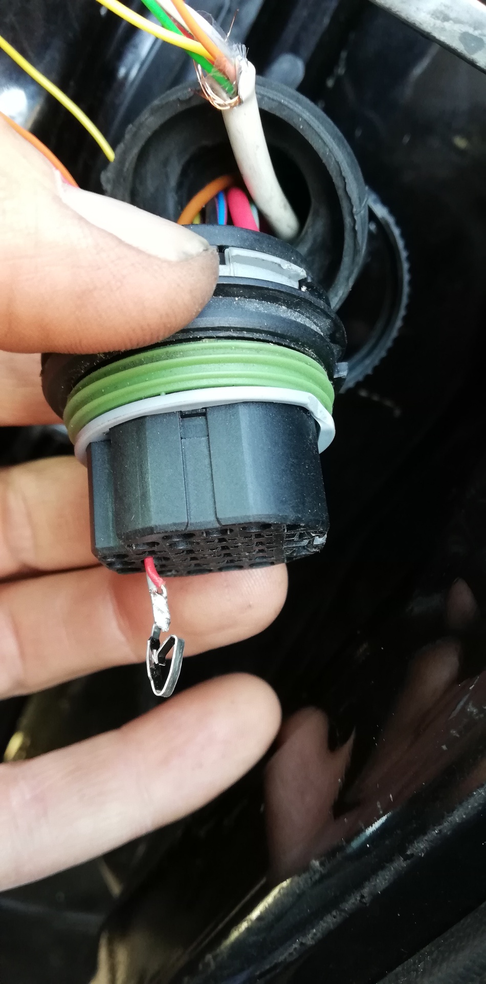

Szia, sajna az általad adott link nem működik, de tisztára ledöbbentem, hogy "c corsa wire diagram"-ra semmi értékelhető találatot nem adott a gugli, ill lett volna, regisztráljak be, fizessek..... napersze, meg kitudja milyen kémprogramok, nem irigylem az autovillanyászokat, hogy ennyire hadititokként kezelik a vezetékterveket.
Annyit sikerült megtudnom, hogy melyik a ablakfűtés reléje, ez alapján megtaláltam a kábelét, erre rákötve elvittem vezetékeket az ajtócsatlakozókig, ezzel a tükörfűtés pipa.
A tükörmozgató motorok vezetékeit, 3db kábelt, kellett befűzni, mindkét csatlakozót azonos pontokon összekötni és az is pipa.
Szabványos csatlakozót nem találtam hozzá, ilyen érintkezőt építettem be, de gyönyörűen átadja a kontaktot, melléklet.
Kissé irreális munkaóra volt egy visszapillantó javításért, de legalább haverkodtam a kocsival.

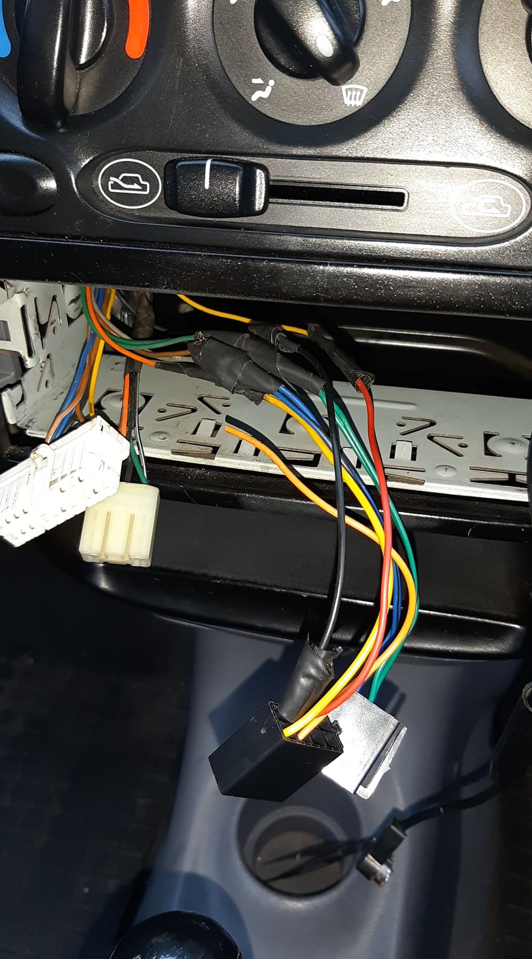

A segítségeteket kérném. Adott egy Daewoo Matiz 2001 évjárat, amibe rádiót szerettem volna cserélni, de mint ahogy a képen is látni, nem éppen szakember munkáját tükrözi. A vezetékek össze-vissza kötve, színek még véletlenül sem passzolnak (talán a fekete, amit meghagytak). A pirosat nem is látom sehol. Ugye, ami az alap az a fekete, piros, sárga és narancs színű kábelek lennének. A másik rádió bekötése így pillanatnyilag szünetel, előbb rendet kell tennem a kábelek között. Hogyan tovább?
(#) attika válasza jenki hozzászólására (») Okt 25, 2020 /
Miért nem mindegy a kábelek színe?
Ki kell mérni és bekötni.

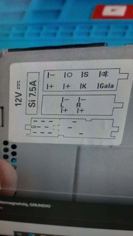

Az megvan. Állandó pozitív és a gyújtás pozitívja is megvan. Viszont ahhoz, hogy a másik rádiónak legyen világítása még kellene a narancs is. Ez egyébként egy volkswagen gyári rádiója lenne. Aminek a bekötése így néz ki: (A kék kábel nélkül)
Vigyél egy szálat a világítástól oda a rádióhoz és ennyi.
