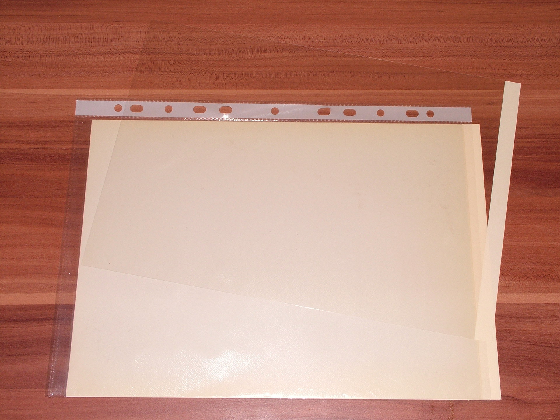

Sziasztok! Van egy ledes levilágítóm. Nem túl erős, de eddig jól működött fóliával és lézernyomtatóval. Meghalt a lézernyomtatóm, és csak tintás van. Hogyan tudok levilágítást használni? Pausszal 2 napja próbálkozom, nem jön össze. Tintasugaras fóliát nem kapok sehol. Van valakinek valami kivitelezhető, működő ötlete?

Idézet: „Tintasugaras fóliát nem kapok sehol.” Pedig papirboltban lehet kapni felénk. Mondjuk nem olcsó.

Ez kimondottan tintáshoz való, nekem működött is, és csak ennyi maradt. Jó néhány nyákra elég lehet. Neked tudom adni, de el kell jönni érte Bp.Kőbányára.
Köszönöm, nagyon rendes Tőled. Észben tartom, de megpróbálok Szegeden szerezni. Végülis egy A4es sokáig elég. Csak sok helyen nem is értik mit szeretnék...
Az átlátszó fóliához képest a papíron sokkal kevesebb fény megy át, ezért oldódik mindenhol le. Az viszont baj lehet, ha nem tudsz belőni egy olyan optimumot sem, ahol csak a fekete részek oldódnak le. Jó előhívóval próbálkozol? Készíts egy teszt csíkot, ahol pár cm-ként a duplájára növeled a megvilágítási időt, így hamar kiderül mennyi lesz az optimum?! De mindenképpen megfelelő előhívó kell hozzá, az az alap....

Sok fóliát ne vegyél. Nekem egyik sem vált be tintasugaras nyomtatóhoz, nem terül egyenletesen rajta a tinta, apró cseppekből-foltokból áll a fedett terület. Bármilyen nyomtatóbeállítással sem sikerül. Canon 7250 nyomtató, de előző hasonló kategóriájúval sem.
Idézet: Arra a hosszabb megvilágítási idő a megoldás, nem kell erősebb fényforrás. „gondoltam, hogy a gyenge fény a ludas.” A hozzászólás módosítva: Nov 4, 2020
Ha kapsz, arra figyelj, hogy a titntasugaras nyomtatóba való írásvetítő fólia egyik felére lehet csak nyomtatni. A nyomtatható felület enyhén érdes. Továbbá utángyártott, töltött patronokkal a legritkább esetben működik, egyébként nagyon jól használható.
Fontos, hogy meg kell várni, amíg a tinta megszárad. Nálam ez sem volt elég, egy nagyon puha ecsettel egy-két késhegyni hintőport kellett szétteríteni a tintán, különben az úgy összeragasztotta a fóliát és a fényérzékeny réteget, hogy feltépte a lakkot a panelről. A felesleget le lehet fújni, az a lényeg, hogy ecsettel kend szét a hintőport.
