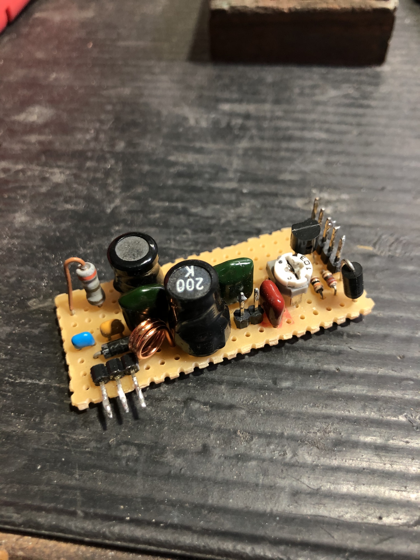

(#) TAttila77 válasza Skori hozzászólására (») Nov 30, 2020 /
Helló. Én már építettem vagy kettőt. Egész jól bírták, én nagyobb kb. 20mm átmérőjű lapkával csináltam. Nem is kaptam az országban ilyet akkoriban. Ebayen kellett rendeljen Kínából. Később beteszem a rajzát neked. Meg kell keressem.
(#) TAttila77 válasza TAttila77 hozzászólására (») Nov 30, 2020 /
Ez pedig nyákterve volt. Nem csináltam panelt hozzá, kísérletező lyukacsos nyákon építettem meg.
Itt a piezó is, így néz ki. Amint látod egy valami pet kupakot vágtam ki és abba ragasztottak be gumigyűrűstől, majd úgy zártam le alól egy poliészter nyáklap darabbal a kupakot, hogy a piezó alja egy üregben legyen. Majd az egészet kb. 5-8cm mélyen víz alá helyeztem. Nekem egy fagyis pikli tette e nemes szolgálatot. Sokat elszórakoztam, mire kihangoltam. Mikor jól van hangolva, akkor csinálja a legtöbb hideggőzt. Nekem majdnem 5-6 cm-es kis vízsugarat lövellt ki a vízből ilyenkor. Tíz éve már, hogy csináltam, azóta már többféle piezólapot is lehet kapni, mind egy kicsit más frekin dolgozik. Én ezekből a legnagyobb lapkákbol építettem, mert szoktam néha javitani kozmetikusoknak hideggőzölőt és azokban viszont ez a típus jár.
Víz sugárba ne nyúlj, mert nagyon veszélyes dolog, később ízűleti fájdalommal is járhat.
Amúgy van egy sokkal jobb ötletem neked, ne kínlódj vele, hacsak direkt el akarsz vele szórakozni.
A hozzászólás módosítva: Nov 30, 2020

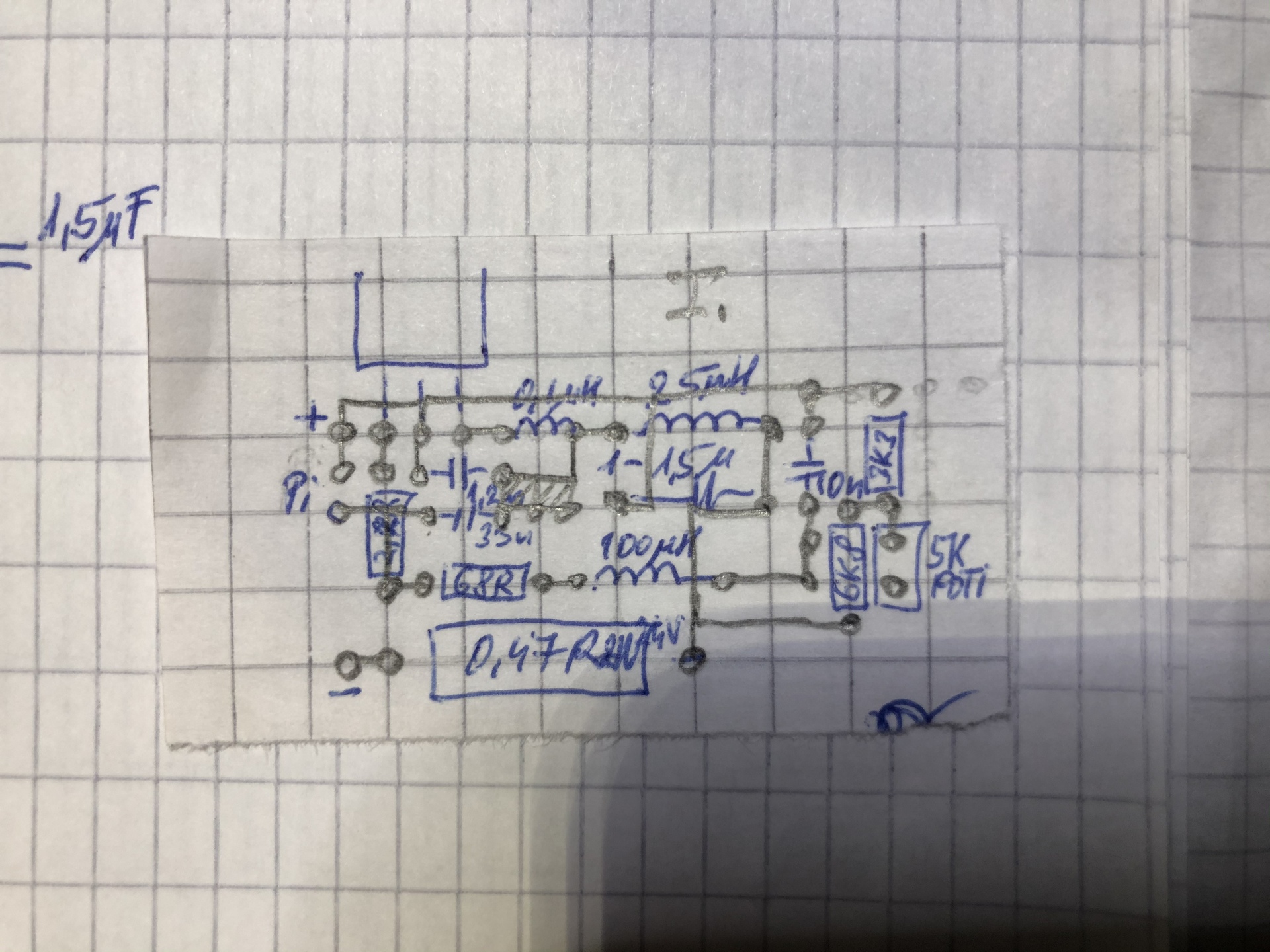

Köszi az infókat. A tranzisztort mennyire kell hűteni, nagyon melegszik? A tápfesz ill. áramfelvétel mennyi volt? A piezo kivezetéseire oda kell figyelni, tehát, hogy a piezo tárcsa melyik része lesz az oszcillátor melegpontja ill. GND-je?
Mindenképpen szeretnék kísérletezni vele, és esetleg az elérhető tranzisztoros rajzokhoz képest majd egy kicsit ügyesebb megoldást is készíteni.
A meleg pont a piezón a kisebbik rész. A peremén lehet forrasztani a másik vezetéket(az enyém fajtánál!) a külseje ami a vízhez ér le van lakkozva, ha sérűl eldobandó. De látni fogod hogy a hibás meg pattogzott lapka nem fog működni egyszerűen. Én találtam egy asszem HP nyomtató 30V/ 3-4A-es adapterét és azzal hajtottam.
Üresen nem járhat, mert a piezó megsűl. Elkezd pillanatok múltán pattogó hangot adni de ekkor már régen vége, sérül a piezó kristály. Én még FBS fugaszil tömítővel is lekezeltem a piezó illesztését és le is szoktam, mikor ilyet javítok. Némely estben a gumi rosszul illeszt és ereszt nehány csepp vizet.
Nekem az áramkör halt meg sokszor mert a paraszti elektronika a levegő nedvesség hatására minden alkatrészén és a ventilátoron is valami fehér puha sót választott ki. A gyari párásítóknak is ez a veszte mindig. Hiába nem ér vizet az elektronika, tiszta fehér só kiválás lesz. A tranyó eléggé meleg esetenként. DE!
Olyan BU-t ami a kínai eletronikákban van BU406, sehol nem fogsz találni. Én régi fekete fehér modul TV panelből szedtem ki, csak azzal ment. Amit boltban kapsz nem jó. Húszat vettem, hiába bolt jó bétára is de nem indult és azonnal zárlatos lett, vagy megfőttek.
Itt a rajz amit építettem.
Nekem ezzel a 2sc4153-al jól birta. Meg is lepődtem. A poti az intenzitását szabályozza.
Itt egy gyári készülékem, és egy bontott kozmetikainak panelje. Láthatod milyen kondik alkatrészek vannak benne. A lényeges dolog a két-három tekercs. A picit én 6-os csavarhúzóra tekertem, ez a leg lényegesebb, 3 menet feles drótból. Ezek 24V-os picik:
Remélem tudok segiteni.

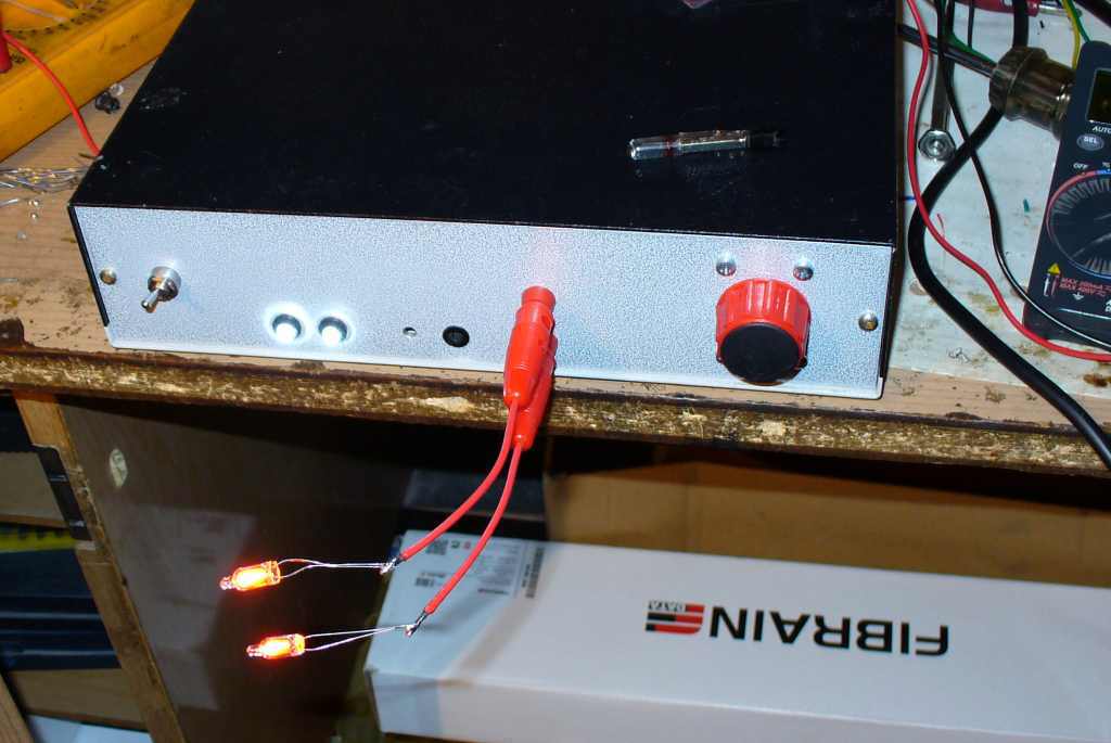

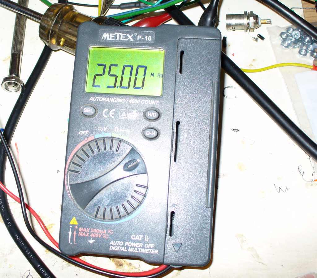

(#) Skori hozzászólása Nov 30, 2020 /
Köszönöm ismét a tippeket! Azon gondolkozom, hogy IRF510-ből építenék hozzá valamilyen teljesítmény oszcillátort.
Két ilyen FET-el építettem régebben 20...30MHz között hangolható oszcillátort, ott az volt a követelmény, hogy 500V körüli kimenő feszt tudjon.
Igen, a fotón a glimmlámpák csak 1 kivezetéssel vannak bekötve.
A lapkákra van bármilyen teljesítmény adat megadva? Gondolom ha túlhajtom akkor eltörik, vagy ilyesmi...
