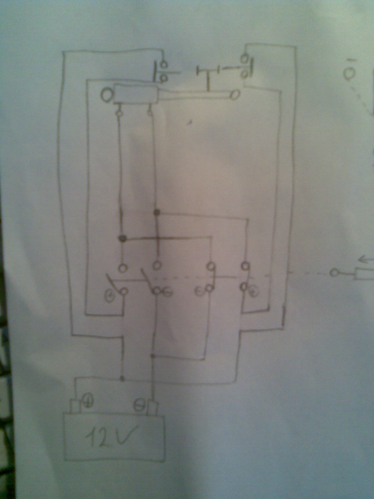

Helló mindenki én igy készítettem el a kapunyitó motort ahogy a képen látszik 16mm normál menetes szárból 12Vos akkus fúró motort használva...vezérlésnek ---1 karos kapcsoló ami váltja az irányt a végállást motoronként 1 -1 db nyomógomba ami nyitós....és hogy távírányítható legyen igy 1 autó központizár motor kapcsolja a karos kapcsolót nyit vagy zár állásba és akkor ál meg amikor a végállásba ér ........A 16os menetesszár vége 30mmen 10es hogy a tokmányba befogható legyen semmi extra....
A PROBLÉMÁM AZ HOGY KÉSLELTETNI KÉNE AZ 1IK MOTORT LEGALÁBB ZÁRÁSKOR........nyitáskor nem gond ha 1szerre mennek..
Ötlet?

1szerre nyílhat a kettő csak csukni kéne kis különbséggel ma felraktam és 22sec alatt kinyitja 1,2Ah ás szünetmentes tápról én 9Ah ásra gondoltam hogy majd a kettő elmegy róla és 1 adaprter(500-900mA majd gondoskodik a szintentartásáról

Amugy talátam olyan relét aminek lehet állítan a be ill kikapcsolását ill lehet késleltetni ídőzíteni de haton sokezer és annyit nem akarok rászánni mert a vezérlés maga 8500lesz és már majdnem és még kell akku meg vmi adapter vagy hasonlló az akku szintentartásához + járulékos költségek kábelcsatorna nagyon olcsón akarom mert akkor drágáér már gyári is van.......

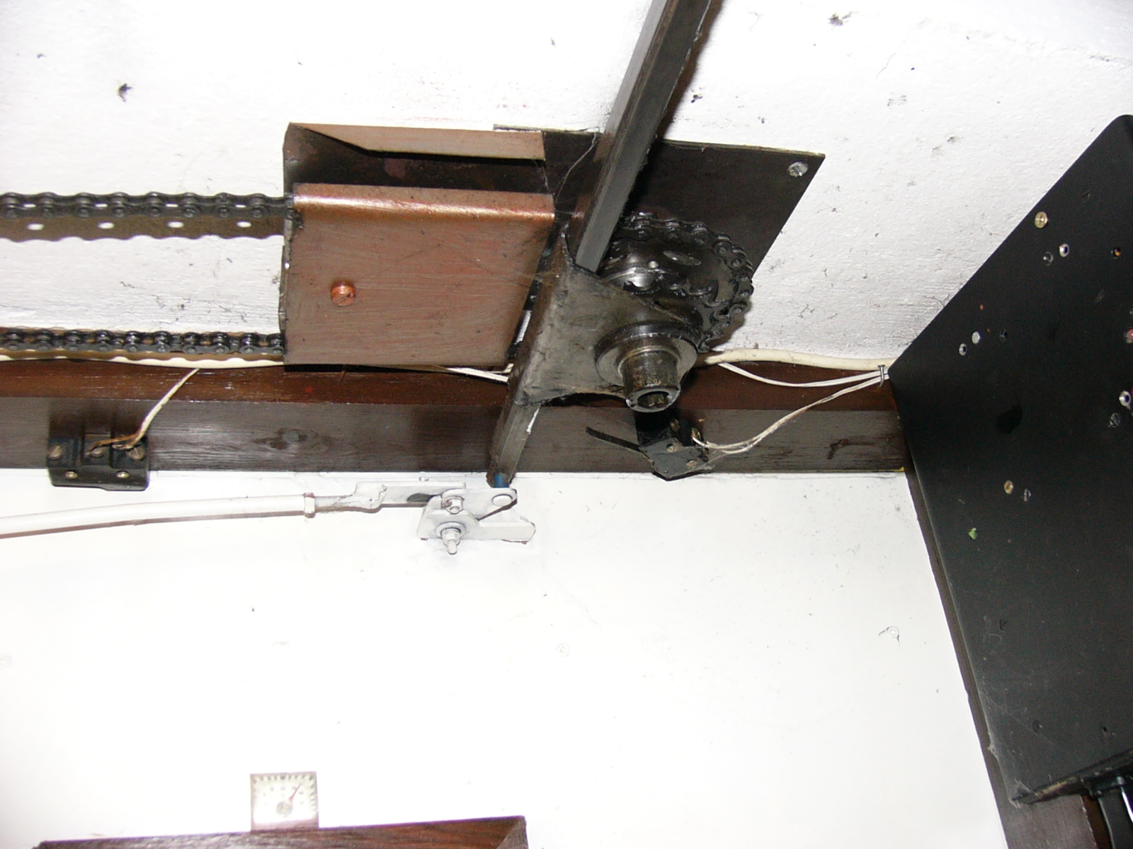

Nekem is fontos volt, hogy olcsó legyen, de fontosabb a biztonság. Felépités: kétszárnyas garázsajtó, TRABANT 6V-os ablaktörlőmotor, használt(kidobott) kerékpárlánc lánckerekekkel, 12V 7Ah-s akksi, 2 végálláskapcsoló, 12V 35W-os izzólámpa, vezérlés(PIC-el), 13.8V-ra beállított mini fesz.stab akkutöltésre, távirányitás: ugrókódos "gyári rádió". Árak (kb) motor - , lánc+lánckerék -, akksi 2300Ft, vezérlés 1000Ft (+sok munka), akkutöltő 800Ft (ebböl a trafó ~600Ft), rádió (~6 éve vettem 11800Ft 6db távadó! PROFI-TECH-nél vettem)
Ha érdekel 1-2 dolgot fel tuduk rakni.

Amikor elkezdtem a garázsajtóval játszani én is mentes szárral akartam, de hamar letettem róla. 1. rossz hatásfok, 2. ha ütközik az ajtó nagyon nehéz leállítani.
A motor egyébként teljesen mindegy ilyen volt ingyen.
A láncos megoldást azért választottam, mert így a motor áramát figyelve le lehet állítani. jelenleg 1 ujjal megtámasztva is megáll! És mivel kétszárny, de összekapcsolva a szél eddig még nem állította le.

(#) nemgyuri válasza nemgyuri hozzászólására (») Jún 21, 2008 /
Az előző a reteszelést mutatta, itt van a lényeg

(#) nemgyuri válasza zokni86 hozzászólására (») Jún 21, 2008 /
A 24V-os motor még nem biztos, hogy erős, az a teljesitményétől függ. Az ajtómozgatás sebessége, a mechanikai kivitel, és a bevitt teljesitménytől függ!!! A gyorsulások pedig a megmozditani kivánt tömegtől, bár ez nem szokott iyenkor számítani. A 6V-os trabi motor azért vált be nekem mert sorba van kötve 1 izzóval. Inditásnál és leállásnál és főleg túlterhelésnél korlátozza a motor áramát(ezzel le lehet állítani), ha pedig "könnyen" forog a 6V-os motor közel 12V-ról nagy fordulattal megy!!!
Ha már ennyire kész, akkor erre kell továbbmenni. Mindenesetre továbbra is azt mondom, hogy az akkufesz. legyen 2x akkora mint a motor névleges feszültsége, persze a megfelelő soros ízzólámpával. Az izzó feszült sége akkora legyen mint az akksié, a teljesitménye pedig a motor áramától függ (akkor jó, ha éppen izzik amikor foly. mozgatja az ajtót!).
