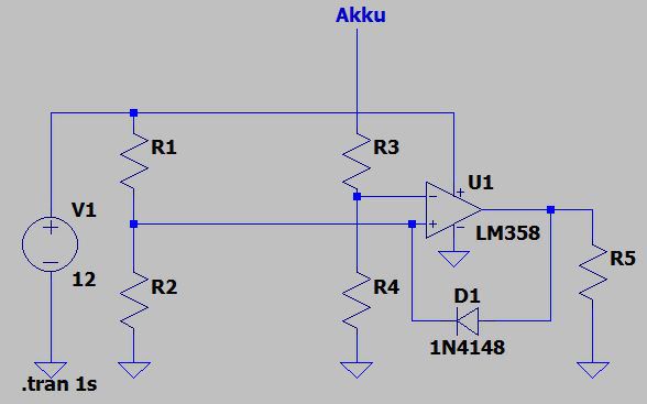

Van egy akkuról működő motorom, ehhez szeretnék egy védelmi áramkört csinálni ami kikapcsolja az eszközt ha már lemerült az akku. A problémám vele, hogy induláskor rögtön letilt, mert megrántja a motor az akkut aminek egy pillanatra lejjebb esik a feszültsége mint a beállított limit és az opamp ezt érzékeli. Hogyan lenne célszerű módosítani az áramkört, hogy induláskor legyen egy kis türelmi idő? Csatoltam a leegyszerüsített kapcsolási rajzot.
Lassítsd a mérést egy RC taggal (R1, C1), lásd melléklet.
Az akku és a védőáramkör közé egy dióda, a tápra egy kondi (CT). az akku hirtelen esését nem érzékeli, csak a tartós feszültségcsökkenést. Az érzékelést hozzá kell állítani a diódával csökkentett feszültséghez.
