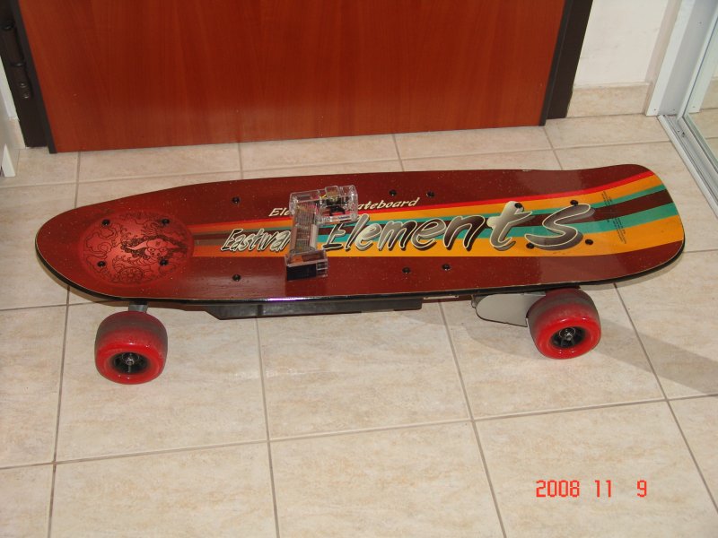

(#) dr szabo zoltan válasza xxxzsolt hozzászólására (») Nov 9, 2008 /
Nekem van egy elektromos gördeszkám és el is adom mert érkezik egy másik.
