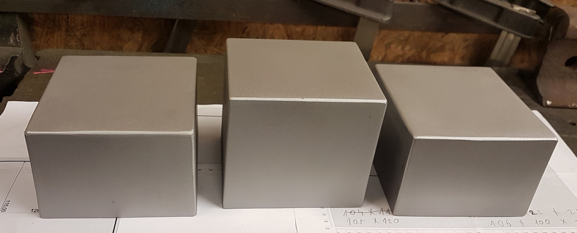

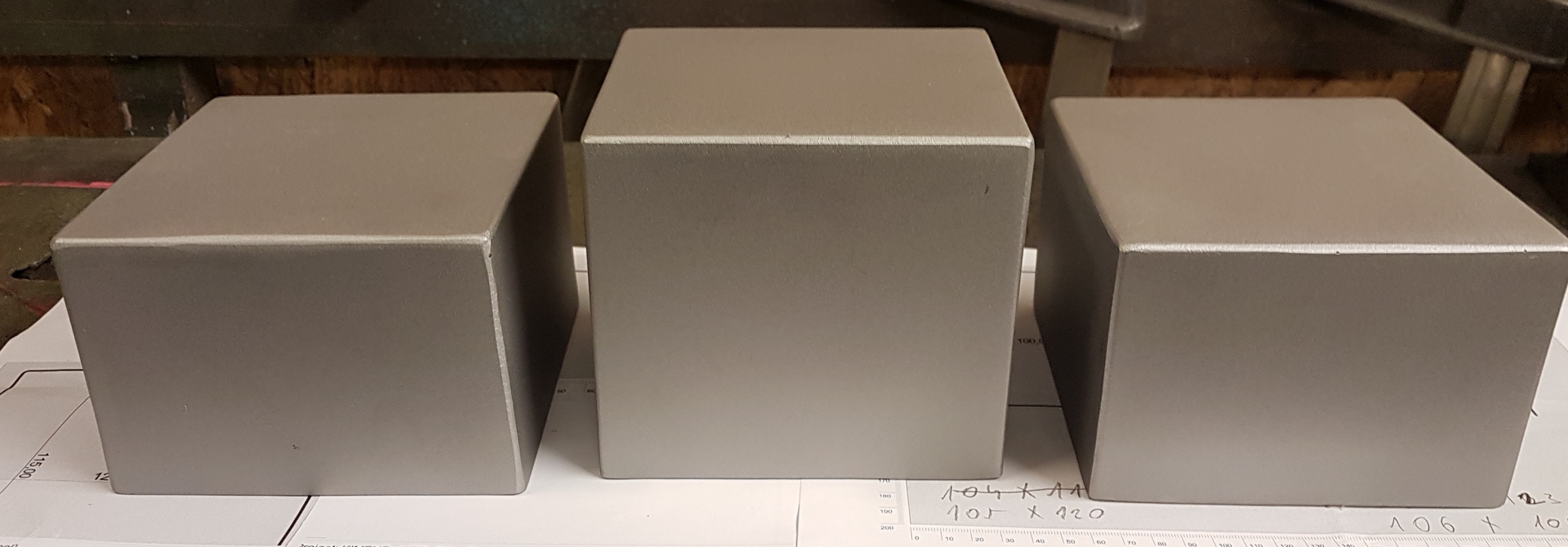

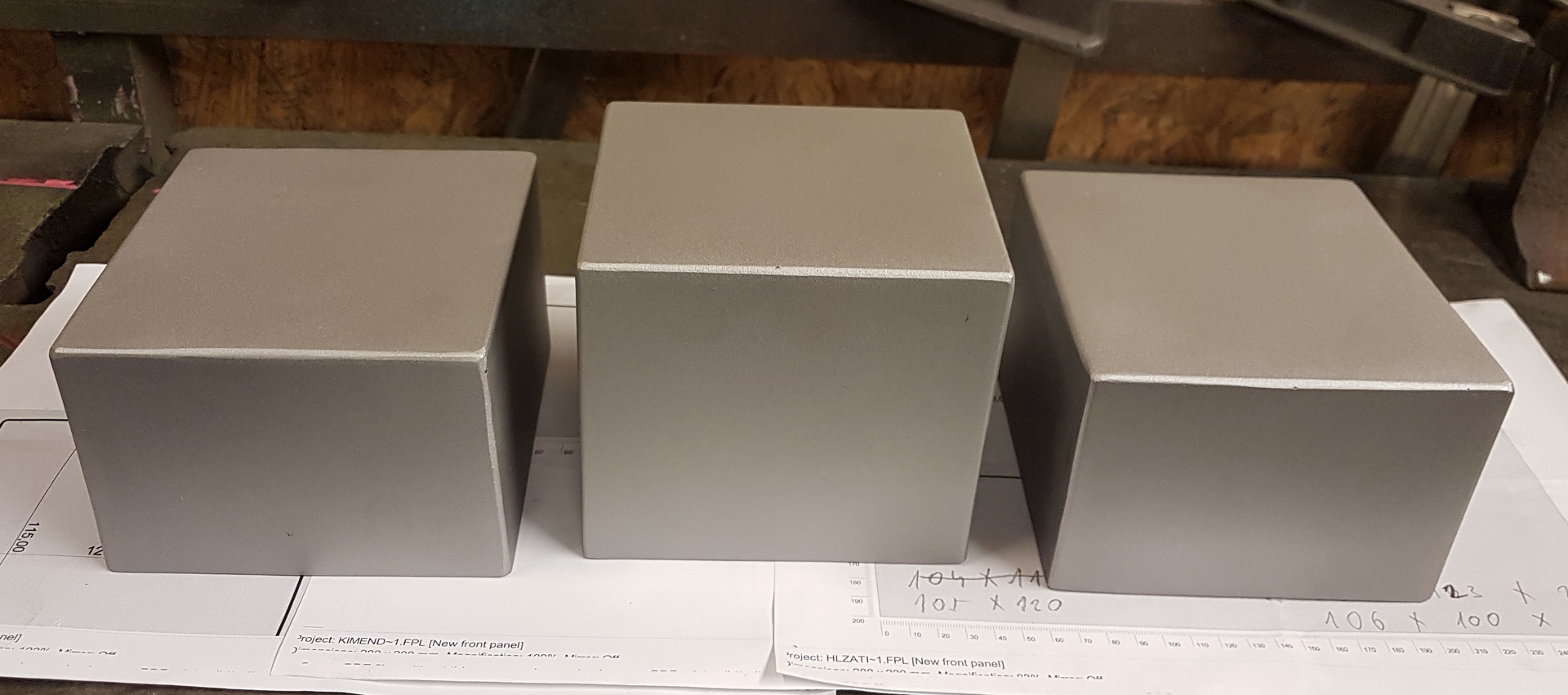

(#) CIROKL hozzászólása Feb 2, 2021 /
Ma reggeli szösszenet.
A hozzászólás módosítva: Feb 2, 2021
(#) JZoli válasza CIROKL hozzászólására (») Feb 2, 2021 /
Megint valami csöves erősítő készül? Nagyon jók lettek! Irigyellek, hogy ilyeneket tudsz készíteni!
(#) Frankye válasza CIROKL hozzászólására (») Feb 4, 2021 /
Szép, nagy dobókockák! (A lényeg, hogy ide dobjad őket, a műhelyembe... )
Elismerésem, szépek, mint mindig a Te alkotásaid!

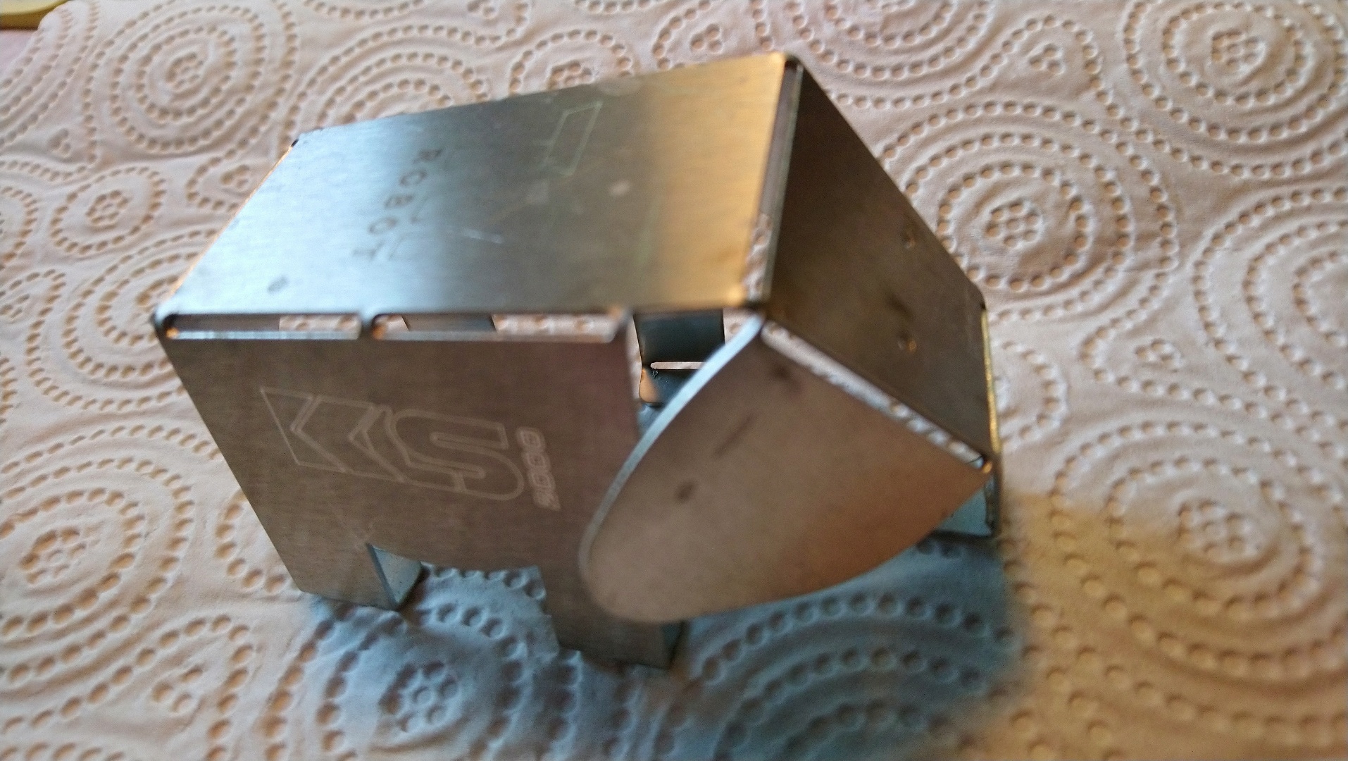

(#) trickentrack hozzászólása Feb 28, 2021 /
Festéssel kapcsolatos kérdésem lenne.
Egy ismerősom készittetett nekem egy dobozt, lézerrel vagtak, profin meg lett hajtva 0,5ös saválló lemezből.
Van valami ötletetek, hogyan lehetne házilag saválót festeni?
Előre is köszönöm!
(#) Gafly válasza trickentrack hozzászólására (») Márc 1, 2021 /
Én inkább fényesiteném, ha már jó az anyag és profi a megmunkálás.
Bocsánat a kép minőségéért.
(#) jethro válasza trickentrack hozzászólására (») Márc 1, 2021 /
Savállót festeni halálos vétek,hacsak nincs összekalapálva.Szálba húzni ,vagy polírozni.
(#) trickentrack válasza jethro hozzászólására (») Márc 1, 2021 /
Szálbacsiszolni hazilag lehetséges? Illetve a polírhoz elég egy "mezei" polírpaszta pl. prevent? Illetve fúróbafogható polírszivacs?
