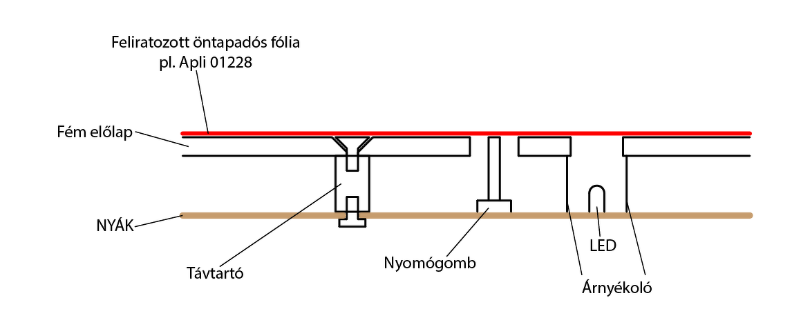

Én így próbálnám meg, lásd melléklet. Ha az előlapot plexiből csinálod, akkor a LED felett nem kell kivágni. Egy kis csődarabbal biztosítani kell, hogy más visszajelzőhöz ne jusson el a fény feleslegesen.
Fontos kérdés, hogy mi áll rendelkezésedre? A világított részeket kell majd nyomkodni, vagy azok csak visszajelzők? Milyen körülmények közé kerül? Marógéped van? Mennyit kell belőle csinálnod?
Én csináltam autóba visszajelzőt, ahol a gyári vakdugóba martam bele a formát, majd a keletkezett rést fehér akrilfestékkel megszínezett, átlátszó epoxyval töltöttem ki. Mögé nagyon fényes zöld LED került, így remekül passzol a többi egység közé, nem üt el tőlük egyáltalán. Ha csak a visszajelzés a cél, akkor vennék a helyedben "fényszóró festéket" (ez átlátszó marad miután megszárad, mégis fed valamennyire), ezzel fújnám le a fehér plexilapot, aminek a másik oldalára nem átlátszó fóliát ragasztanék. Ezen a fólián lenne kivágva a felirat/minta, amit át kell engedni (ehhez persze fóliavágó gép kell).
Lehet hogy még csődarab sem kell, ha olyan LED-et sikerül választani.
Ez például 15 fokos, a szokott 30...40 helyett.

Ismerem ezeket a típusokat, van szórásuk, mindenképpen kell a takarás.
Ha gondolod segítek elkészíteni. Plexit javasolnék UV nyomtatóval. Azzal a feliratokat elő tudod állítani és ott hagy ki a nyomtató, ahol a szimbólumok szeretnéd, ha átvilágítanának. Használhatsz persze áttetszőbb színt is - például fehéret. Több, akár 5-6 rétegű nyomtatás is lehetséges, de többször is átmehet rajta a nyomtató. Nagyon precíz megoldás. Az oldalra bevilágítás ellen, lehet lemezmaszkot is használni hátulról, vagy onnan is lehet nyomtatni. A beállás része a macera - 8-15eFt. A gyártás már olcsó2-500Ft/db.
