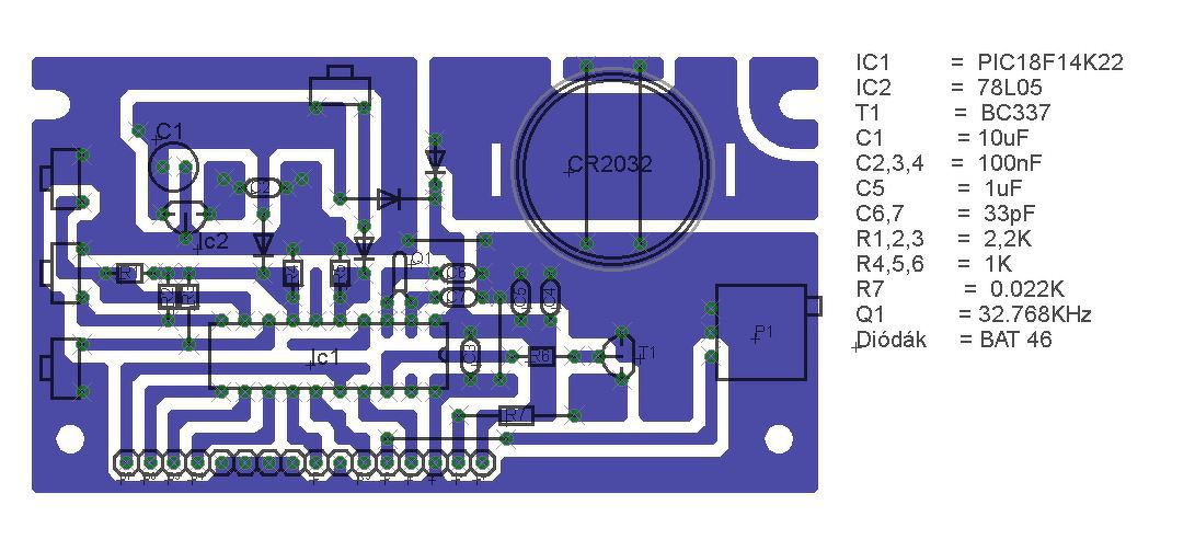

(#) sonajkniz hozzászólása Feb 9, 2021 / 3
Az itt bemutatott órámat janigel kolléga kérésére szeretném után-építésre közzétenni.
A panelterv EAGLE programmal készült. Mivel én csaknem minden panelomat gravírozó géppel készítek, ezért a panelt eleve úgy tervezem, hogy egy egybefűzött G kód egy munkafolyamat keretében teljesen készre készítse. Ehhez 0,8 mm átmérőjű kukorica marót használok. Ha valaki szeretné megépíteni, és hasonló módon gyárt nyákot, annak számára feltöltöttem a G kódot is. Valamint feltöltöttem a hex. fájlt és a forráskódot is. Valamint az óra dobozának terveit is stl. formátumban. Mivel a panelterven van az alkatrészlista, ezért arról egy külön képet is feltöltottem.
Jó építést kivánok.

(#) janigel válasza sonajkniz hozzászólására (») Feb 9, 2021 /
Köszi szépen, de nincs itt a kapcsolási rajz (ami PDF-ben lenne jó).
Az nyáktervet 1:1 PDF-ben fel tudnád tenni ?
A hozzászólás módosítva: Feb 9, 2021
(#) sonajkniz válasza janigel hozzászólására (») Feb 9, 2021 / 1
Azt nem tudom neked garantálni, hogy 1:1-ben ki tudom importálni pdf-be, de megpróbálom.
A kapcsolási rajzzal megfogtál. Idejét sem tudom, mikor terveztem utoljára kapcsolási rajzot. Ha nagyon kellett a nyáktervről rajzoltam vissza. Holnap megcsinálom.
Előre is köszönöm.

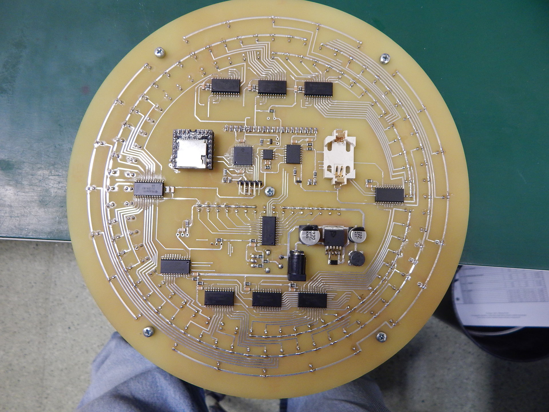

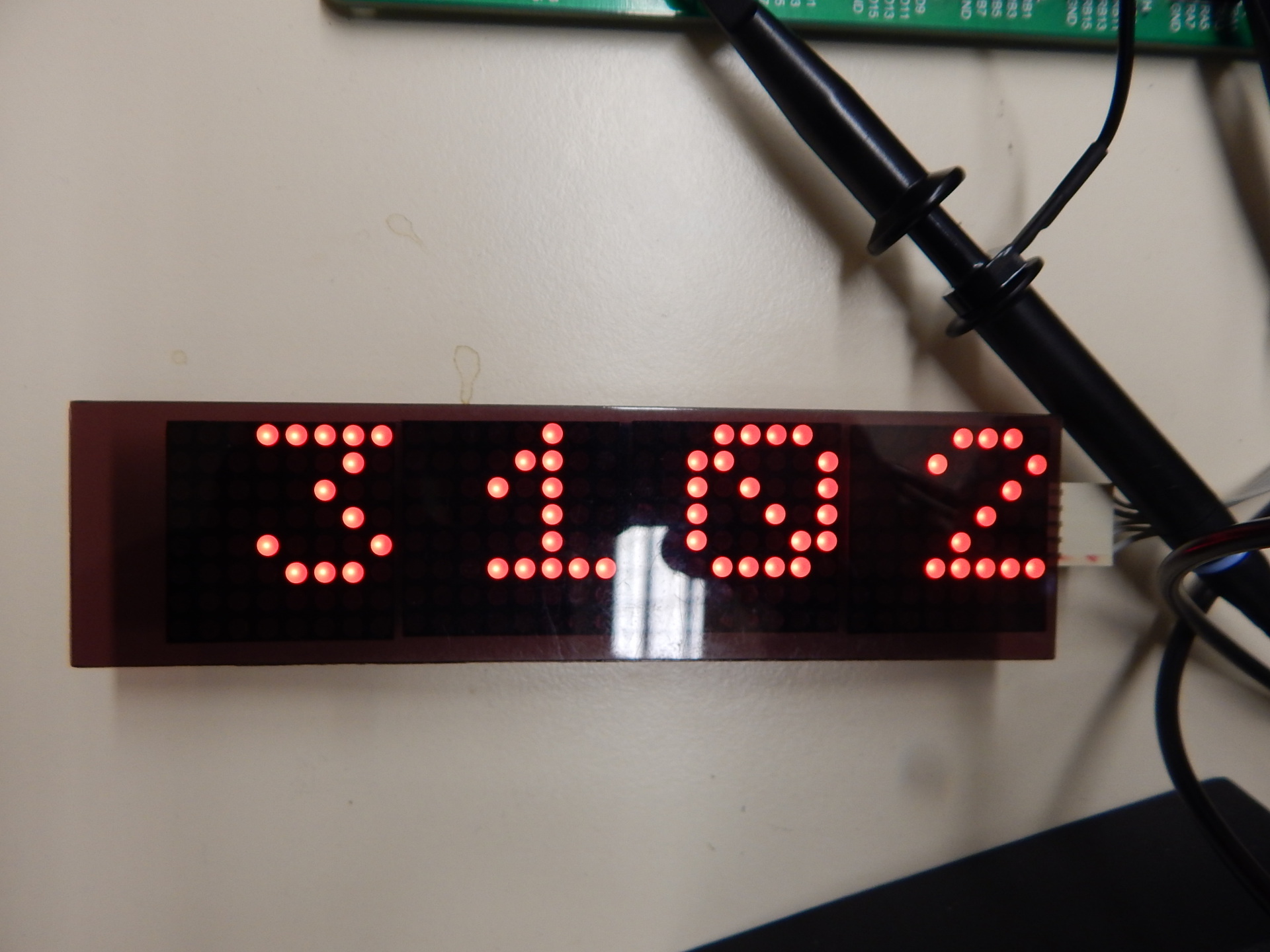

(#) lóri válasza trickentrack hozzászólására (») Jún 21, 2021 / 1
Nem pont olyat, de hasonlót csinálok.
(#) lóri válasza lóri hozzászólására (») Júl 21, 2021 / 5
Na eddig jutottam.
