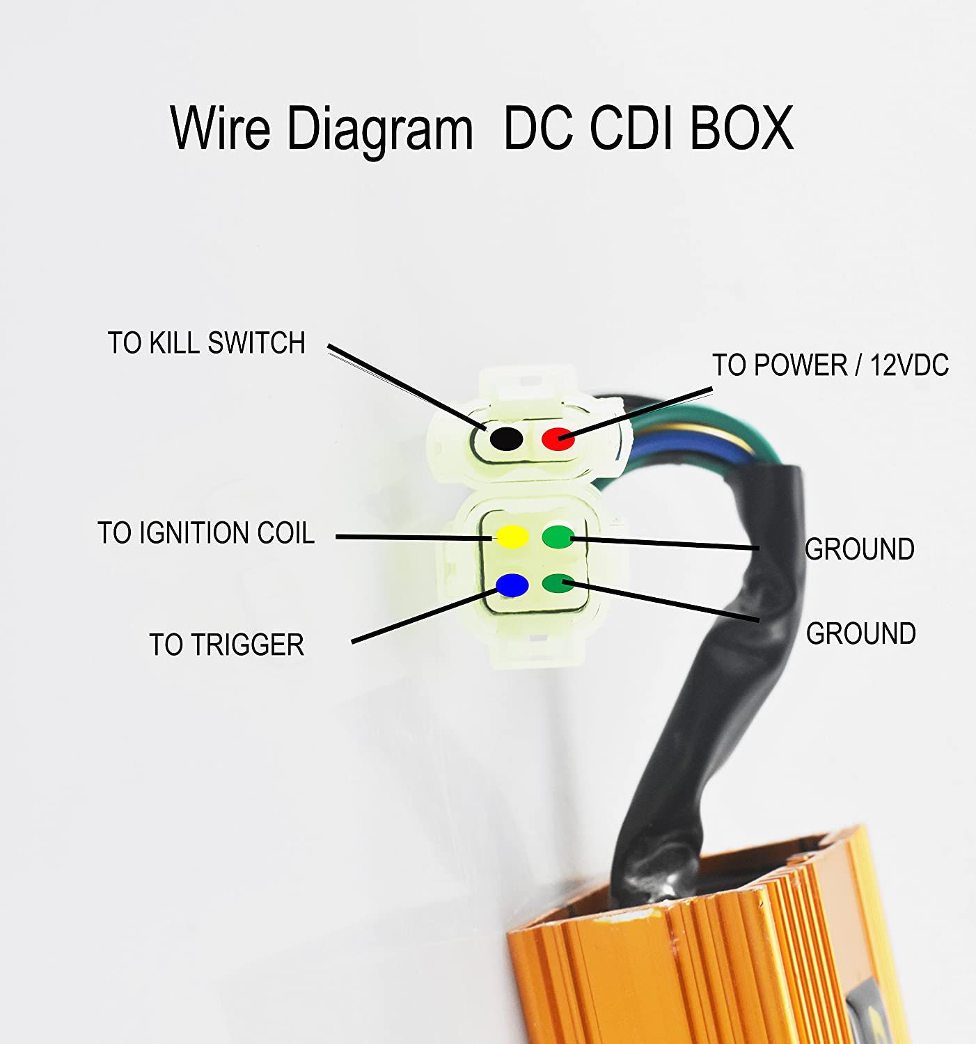

Egy kicsit elakadtam és segitséget szeretnék kérni. Van egy épitett motorom, aminek az alapja egy xf650 suzuki blokk. Sajnos a cdi középen átégett a gyári trafójával együtt, igy likvidálnom kellett. Bontott ára 55.000ft. Gondoltam mivel tekercses jeladó van rajta, vásárolok egy robogó cdi t és hozzá való trafót, majd összerakom. A cdi és a trafó meg is érkezett, Casoli racing gy6 cdi, és hozzá a trafó. Összekötöttem rajz alapján de sehogyansem akar szikrát adni. Több kérdés merült fel bennem. Dc cdi t rendeltem, és nem tudom ez az e, mert ugyanebbe a dobozba gyártanak ac és dc cdi t de nincs feltüntetve mi ez. A webshopban dc nek van irva de lehet ezért nem jó mert nem az. A másik, hogy a jeladó esetleg nem jó hozzá, vagy nem kompatibilis, gyenge, kicsi, nem tudom. Jeladó tekercsellenállása amit mértem az 220ohm. Inditózáskor 0.3VAc t mérek. Nem tudom ez jó e. Kicsit elakadtam, hogyan lehetne tovább lépni, esetleg van e valakinek más jellegű megoldása a problémára? Köszi előre is. A hozzászólás módosítva: Feb 9, 2021
Idézet: „TO IGNITION COIL” Ez itt a baj! Annyira dc, hogy közben kér egy nagyfesz gyújtás (ac) tekercset!
? Az a szál a gyújtótrafóra megy.
Az megy a nagyfesz trafóra, amit hozzá vettem. Eddig megvagyok
Annyit kideritettem, hogy a pickup ellenállása 179-250 ohm között kell, hogy legyen, tehát ez is működik. Minden jó, csak szikrát nem ad. Nem értem.
Próbáld ráadott gyújtásnál egy csavarhúzóval triggerelni a jeladót. A vasmaghoz "odacsapva", illetve hirtelen elrántva szikra kell, hogy keletkezzen.
A"kill swich" -et hagyd levegőbe lógva, ne kösd testre! A hozzászólás módosítva: Feb 9, 2021
De hülye vagyok! Jogos!
Izé! Akkor próbálok hülyeség után okosabbat mondani, hátha! Banális dolog: A gyújtótrafó rögzítési pontja egyben test!! Ha esetleg elmaradt a testtelése, összekötendő a CDI GND-jével.

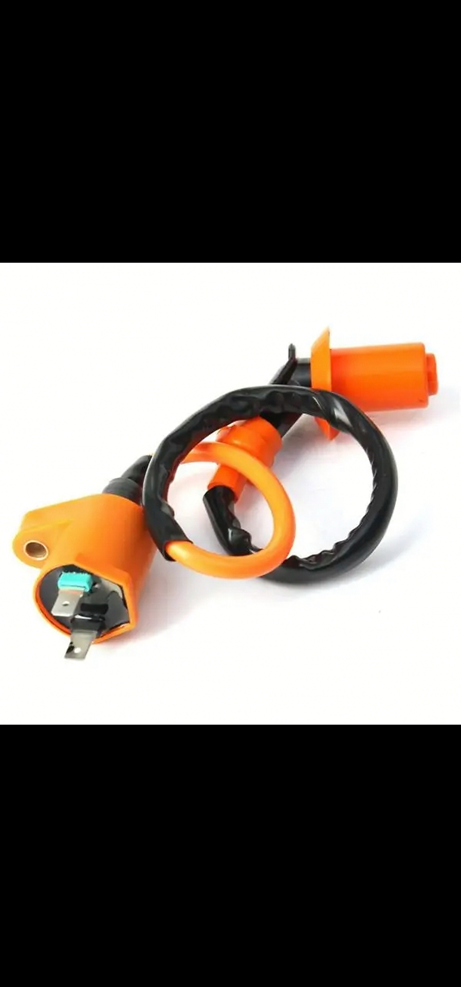

Erre is gondoltam, de a képen szereplő trafó tekercsvégei ki vannak vezetve. Zöld a test, fekete megy a cdi sárga vezetékére. Multival ellenőriztem, megvannak a tekercsvégek. Lehet, hogy tényleg AC cdi t kaptam? Hogy lehetne ezt kideriteni?
A hozzászólás módosítva: Feb 10, 2021
AC cdi nem igényel 12V dc-t,de ha valami mást is vezérelne, (szelep vagy hasonló)akkor a gerjesztőtekecsnek lenne egy külön bemenete a csatlakozóban, márpedig a képen nincs ilyen...
Szóval dc az. A trafó gyertyakábele és a test közt mekkora szikraközt hagytál?
Kiderült a turpisság. Irtam a webshopnak, kiderült, hogy AC gyujtást küldtek. A képen a bekötést mutattam ami alapján bekötöttem az enyémet. Ugyanilyen tipusu AC gyujtásnak nem kell 12v oda megy a gerjesztő tekercs. Ugyanez a doboz más bekötéssel. A szikraközt uj gyertya adta. Időközben rendeltem máshonnan egy valóban DC cdi t, ezzel már működik. Van szikra. Motor indul. De további problémákkal küzdök.
