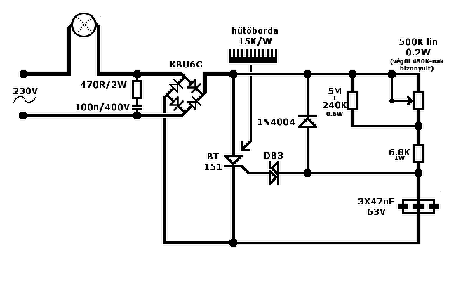

Elkészült végre a dimmer, jól szuperál.
Ha emlékeztem volna, hogy van ilyen szép nagy egyenirányítóm, nagyobb hűtőbordàt is vehettem volna a tirisztorra, de kb 400W-ot ezzel is kibírhat, elsősorban a pákához készült úgyis, az meg csak 60W. A forrasztási oldalt ismét nem mutatom meg, csúnya lett. Amikor letettem a pákát, szó szerint izzani láttam az aszral árnyékában... szükség lesz erre a szabályzóra. Köszönöm a segítséget, külön köszönöm annak, aki a háttérből is segített, nagyon jól jött, és jólesett! Kész dimmer videó itt A hozzászólás módosítva: Nov 16, 2020

Van egy pákám amihez szeretnék készíteni egy nagyon egyszerű hőfok kapcsolót. Pontos hőfok nem számít hobbi célra kell. Van benne beépített érzékelő. 4vezetékes. Kettő között 12Ohm van gondolom ez a fűtőszál, a másik kettő között majdnem 0Ohm. Melegítés hatására növekszik. Ehhez szeretnék egy nagyon egyszerű relés kapcsolót készíteni aminek a küszöbjét egy potival tudnám állítani. Van valakinek bevált kapcsolása? 24V/48W

![]() Lehetetlent kérsz. Hogyan lehetne egy bevált kapcsolást ajánlani, ha nem ismert a hőérzékelő tulajdonsága? Legalább azt tedd meg, hogy megméred az ellenállást akkor, amikor megolvasztja az ónt. Az már lehet kiindulási alap. De a "majdnem nulla", inkább hőelemre utal, ami nem ellenállást, hanem mV-ot szolgáltat. Azt is meg kellene mérni, van-e valamekkora feszültség az érzékelőn, mikor olvasztja az ónt..
Próbáld meg a mellékelt kapcsolást, nem bonyolult. Ha minden igaz, thermoelemes a pákád, de mérned kellene, hogy biztos lehess benne. Azt csak Te teheted meg, mert nálad van az eszköz... Fontos: a termoelem polaritása nagyon nem mindegy a bekötésnél!!
Megmértem. Amikor már olvasztja az ónt a hegy akkor majdnem 7mV a feszültség.
Az thermoelem lesz. Ehhez jó a rajz, amit küldtem.
