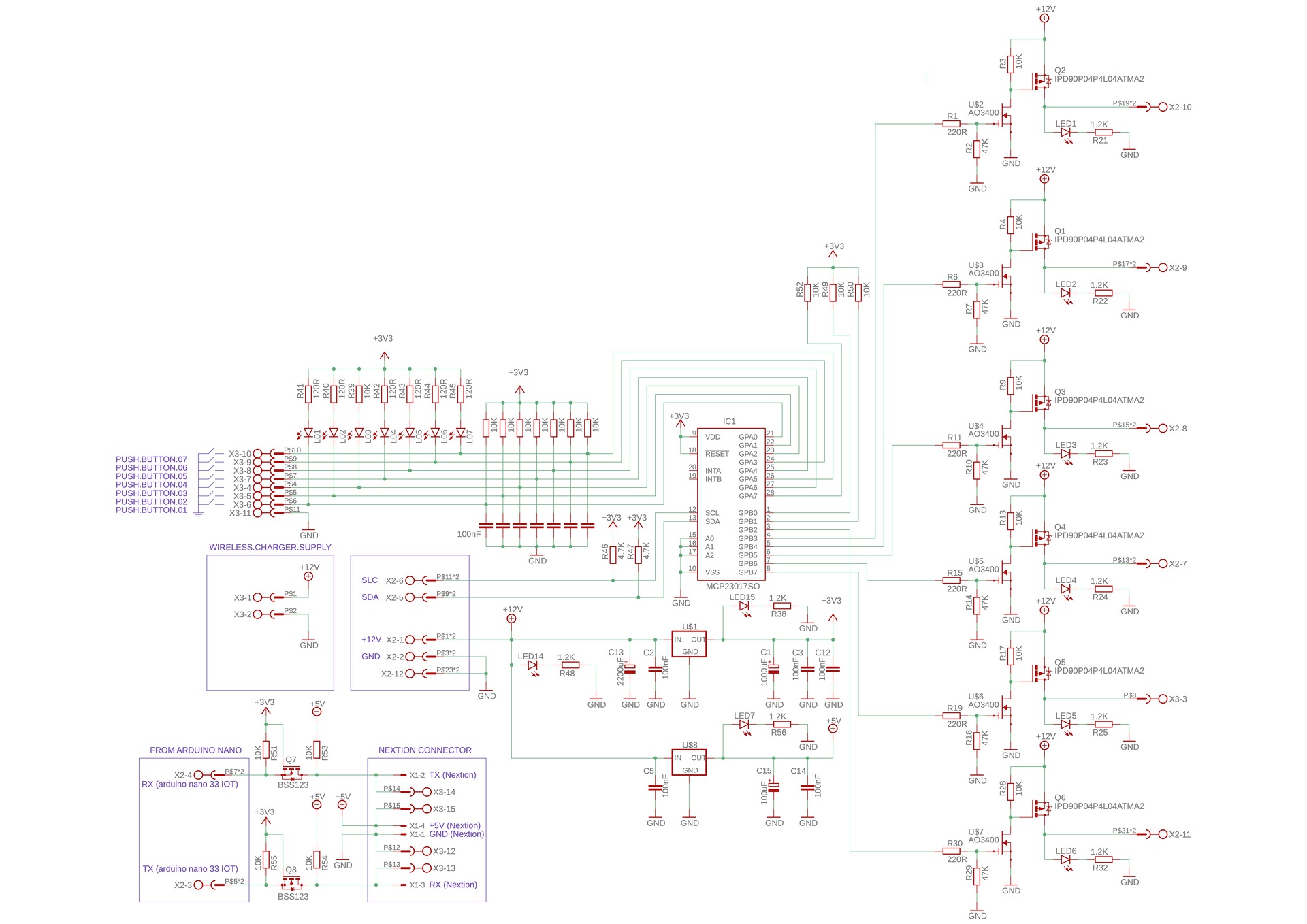

(#) atiotezer hozzászólása Márc 21, 2021 /
Ezt átnézni valaki, hogy lát -e benne hibát?
7 nyomógomb
6 Kimenet
MCP2307 I2C port-bővítő
Ezek 3.3V-ról mennek.
Egy Nextion kijelző (5-3.3v szintillesztéssel)
A másik oldalon egy arduino nano 33 IOT lesz (ez 3.3V-os) ezzel kommunikál a port-bővítő.
A linken ott van pdf-ben is, mert lehet az oldal lerontja a kép minőségét.
https://www.dropbox.com/s/0tmjs0pozfj83bo/ext.pdf?dl=0
(#) Bakman válasza atiotezer hozzászólására (») Márc 21, 2021 /
Az U$1 és az U$8 milyen IC-k? Ha 78xx típusú stabilizátorok, akkor a kimenetükön ne legyen csak 4.7 - 10 µF-os kondenzátor, kivéve ha az adalap (más típusú IC esetén) másként nem nyilatkozik.
(#) atiotezer válasza Bakman hozzászólására (») Márc 21, 2021 /
Szia.
Az egyik L7805 a másik LD33, (dpak mind a kettő) adatlap alapján teszek oda akkor kondit.
Abban az elrendezésben ahogyan te használod, LD33 esetén 10 µF van az adatlapban, 7805 esetén pedig 100 nF. Utóbbinál, ha nagy kapacitású terhelés van a kimeneten, kell egy védődióda is, különben a nagy kondenzátor tönkreteszi az IC-t.
Rendben, a többi része szerinted megfelelő?
Ha a portbővítő nem használt lábait (A7, B0 és B1) kimenetnek állítod be, akkor feleslegesek a felhúzó ellenállások. Ha a Q1 - Q6 FET-eket nem akarod gyorsan kapcsolgatni (másodpercenként többször), akkor jó de a 10 kΩ-os felhúzókat inkább cseréld le 1 kΩ-os ellenállásokra, gyorsabban fognak lezárni a FET-ek.
(#) pbalazs válasza atiotezer hozzászólására (») Márc 21, 2021 /
A 10k-s felhúzók a bemeneten szerintem hatástalanok, mert a LED és az ellenállása kisöntöli.
L03-mal sorban 10k van, gondolom, 120R-t akartál.
A kimeneteken elég erős FET-ek vannak. Érdemes kiszámolnod, hogy kikapcsoláskor mekkora disszipáció keletkezik, azaz a 10k elég gyorsan süti-e ki a gate kapacitást.
Az UART szintillesztőhöz szerintem nem kellenek FET-ek, de konkrét adatlapot kellene nézni. Az első kijelző, amit a gugli kidobott, megérti a 3V-ot magasnak. A másik irányhoz meg elég egy feszosztó.
