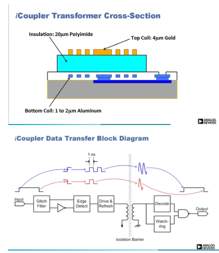

(#) Peter65 válasza tothbela hozzászólására (») Márc 15, 2021 /
Ez a leírás szerint nem úgy működik, ahogy gondolod. Nincs szó arról, hogy bármilyen kvantálás időben módosítaná az élek pozícióját. 1nsec széles impulzusokkal küldik át, hogy fel- vagy lefutó élt kívánnak átvinni.

(#) Karesz 50 válasza compozit hozzászólására (») Márc 15, 2021 /
Nem nagyon szeretnék ebbe belefolyni, de úgy látom az ADuM tokjában van a két leválasztó trafó amiről Béla beszélt.

(#) Karesz 50 válasza tothbela hozzászólására (») Márc 15, 2021 /
Péter leírása és magyarázata alapján arra következtetek, hogy a belső leválasztó trafó mindig 1 ns szélességű impulzust kap és a belső logikája dönti el, hogy kimenetek L, vagy H szintre kapcsoljanak, a védelme pedig nem engedi összenyitni a FET-eket. A átvihető legkeskenyebb impulzus pedig 50 ns, ami szerintem elég egy PWM végfokhoz is.

(#) Peter65 válasza Karesz 50 hozzászólására (») Márc 15, 2021 /
Sokkal többet nem tudok a működi elvéről, mint amit a korábbi linken lévő leírásban van.
Az Analóg Devices már több mint egy évtizede kínálja az ilyen elvű digitális izolátorait, és nem tudok róla, hogy az IR féle "beragadási" probléma ezekkel előfordult volna. Az elterjedésüknek elsősorban az áruk lehet az akadálya.
Én egy 400Hz-es kb. 1,5kW-os inverterben használtam, amiben 10usec körül volt a pwm vivője. SiC feteket hajtottam meg vele. Nekem rendben működött, és még működik most is a készülék. Egy dsPIC vezérli, közel 1nsec-es felbontással.
Lehet házilag is ilyesmivel kísérletezni, például ilyesmi van ebben az applikációban is.

(#) elektros90 válasza compozit hozzászólására (») Márc 17, 2021 / 1
Pár ábra az ADuM trafóról.

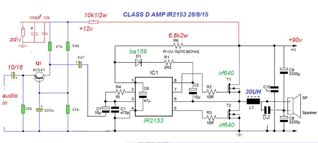

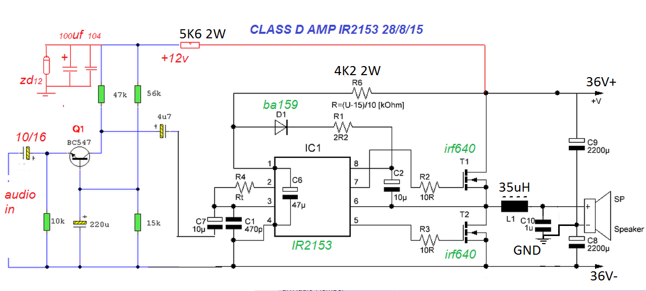

(#) szikorapéter hozzászólása Nov 16, 2021 /
Sziasztok. Ha ezt a kapcsolást átalakítom kettős tápra (+-36V) akkor gondolom üzemeltethető róla ugyan úgy, annyi az ic táp ellenállását kell újra méretezni igaz?
(#) szikorapéter válasza szikorapéter hozzászólására (») Nov 16, 2021 /
Valahogy így kéne festenie nem?
Mod.: Annyi módosítást megejtenék hogy a FET-ek IRFP4227-esek.

(#) compozit válasza szikorapéter hozzászólására (») Nov 16, 2021 /
Katasztrófális hangja lesz. De megafonba pont jó. Az IR2153 nem erre való.
Miért nem jó neked egy eredeti UcD? Az nagyon egyszerű és nagyon jó.
(#) szikorapéter válasza compozit hozzászólására (») Nov 16, 2021 /
UcD? Az nem a cikkek közt leközölt kapcsolás? (Bocs ebben tudatlan vagyok.)
Régebben raktam össze IR2153-al egy végfokot, igaz PA-ra de oda tökéletes (ordibátor szerűnek jó igen), minden esetre mivel újra lehetőségem nyílt kísérletezni vele így úgy döntöttem adnék neki egy esélyt.
Nem, nem az. Az eredetit a fényképek között biztos megtalálod. Amire gondolsz a cikkek között az se rossz, de az eredeti már egy minőségi elrendezés.
