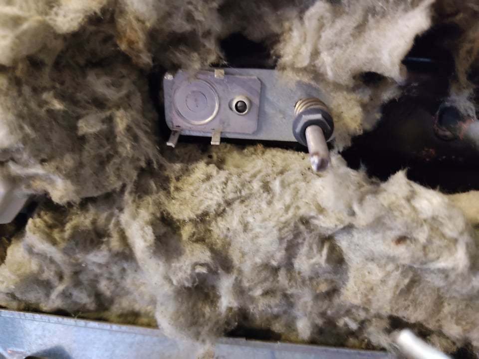

Szia! ITT megtalálod amit keresel. Van benne egy fő hőbiztosíték ami feltételezhetően kiolvadt és ezért nincs áramellátás az egész sütőben.
Feleségem megjavította. Valamit állított az óránál és megjavult.
Próbáltam én is, de nekem nem engedelmeskedett. Másnak tanulságul, a Whirlpool esetében is fennáll a kapcsolat az óraállás és a működés között.
Tisztelt szakik! Whirlpool akz 560/wh elektromos sütőhöz keresek hőkioldót / hőkorlátozót. Sajnos az előző "szakember" aki szédszedte, nem rakta vissza a rossz hőkorlátozót, de ki sem cserélte ezért nem tudom annak pontos tipusát. Kérem segítsetek ebben. Kérem csak az írjon aki tud is segíteni Köszönöm.
