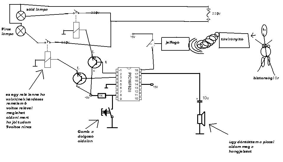

igen Proli007 igazad van egy kicsit elkomolytalanodott a dolog, én is egy picit elhanyagoltam a dolgot de vezetni járok és korán kelek korán fekszek, nah szóval lényeg a lényeg én a kis kezdő agyammal leültem és megalkottam a csoda kapcsolási rajzot remélem nem küldök el egyből vele az anyámba sajnos erre futja tőllem mint említettem nagyon kezdő vagyok szóval nézzétek le és inkább segítsetek nekem a hibákat kijavítani próbáljunk egy működő dolgot csinálni a gondolatokból
a hozzászólásokat előre és utólag is köszönöm és értékelem a segítőkészségét mindenkinek üdv pc.buher

Relékkel sincs tapasztalatom, így nem tudom, hogy a 6V-os relék kb. hol húznak meg, de a PIC kimenetén nem érdemes 4.5V-nál magasabb feszültségre számítani, pláne, hogy a stabil 5V is lehet, hogy csak 4.8V. Aztán ott van még a tranzisztorok nyitófeszültsége is. A lényeg a zagyvaságomban az, hogy a relékre balszerencsés esetben lehet, hogy csak 3.5V jut, vagy annyi sem. Plusz a relé visszarugása elleni védődióda is hiányzik. (Amit hova is érdemesebb kötni? A tranzisztorral, vagy a relével párhuzamosan? Én a relére szavaznék.) Szóval a relét inkább a kollektorokkal rángatnám. Úgy még a nagyobb feszültség is megoldható. A másik: Pl. 4 ohm-os hangszórót nem hajtanék a PIC lábáról. Persze lehet az más is, vagy akár tévedhetek is. Amúgy nem elég ledeket villogtatni lámpák helyett? Na mindegy. Azért nem semmi. Végre egy rajz. Ez a második, és már a 4. oldalon vagyunk.
nem tudom hogy sima ledeknek lenne e elég fénye hogy nappal bármilyen viszonyok között is láthatóak lennének ezért akartam a reléket mert azért egy izzó csak máshogy világít mint egy led nem ?
az ötleteidet javaslataidat ha nem esik nehezedre szívesen fogadnám rajzolva vagy az enyémet átjavítva hogy lássam mire gondolsz mert nem mindenhol teljesen világos nekem amit írtál köszi pc.buher
Ha az izzót kapcsoltatod tranzisztorral akkor a relé felesleges, ha mindenáron 220V izzóval akarod megoldani akkor szilárdtest relé ezek között van 5V -val vezérelhető is biztosan.Valóban én is NPN tranzisztort alkalmaznék.

A PIC lábáról vezérelt tranyó bázisára nem kell lehúzó ellenállás, mert a PIC kimenetén mindkét állapotban folyik áram (kivéve egy láb, de ez most nem édekes)
Aztán egy tranyó csak igen kis izzót fog tudni bekapcsolni, akkor inkább már FET.
és az nem probléma a tranzistornál hogy az izzó váltóárammról 220Vos az egész kapcsolás meg 5 volton megy?
De igen,sőt csak egyenáramról mehet.Ezért irtam hogyha ragaszkodsz a 220V-hoz ....
