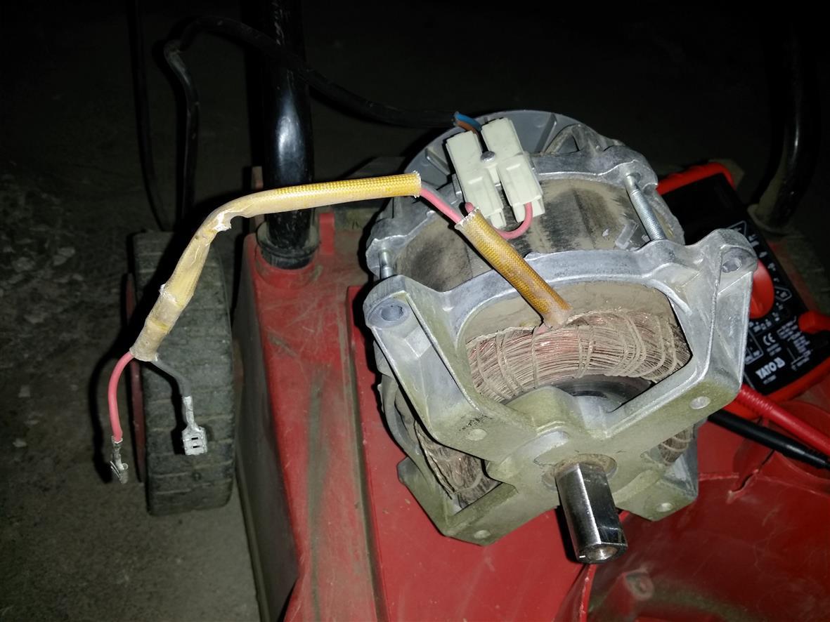

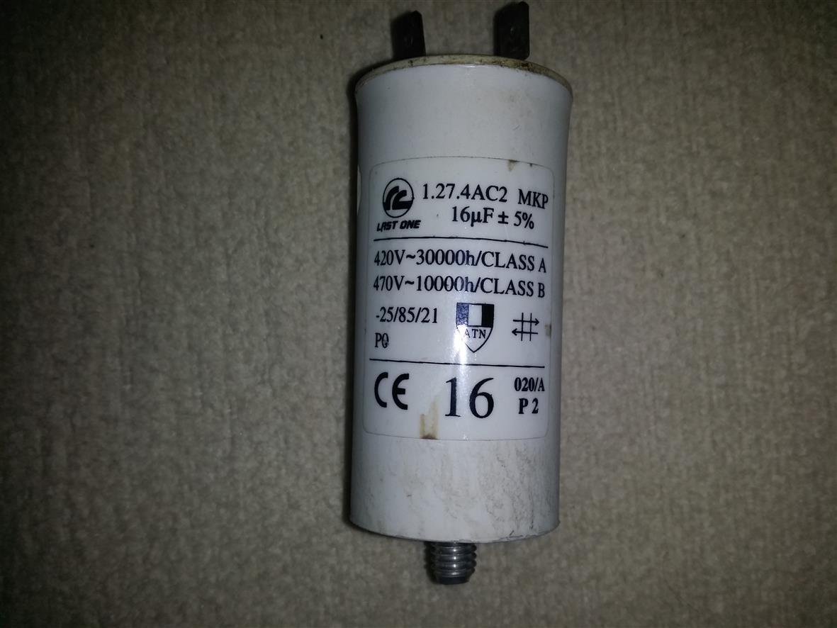

(#) Tylla1 hozzászólása Ápr 6, 2021 /
Tisztelt Fórumtársak!
Az egyik barátom áthozta a fűnyíróját, hogy indításkor csak zúg, de nem indul a vágókés forgása. Laikusként a kondenzátor hibájára/elfáradására gondoltam. Szétszedve, a mellékelt képen látható kondenzátor volt a készülékben. A kérdésem az volna, hogy ez INDÍTÓ, vagy ÜZEMI kondenzátor? A neten nem találtam a funkció jelölésére vonatkozó kódot, hogy azonosíthassam. (arra tippelek, hogy üzemi :crazy
Illetve még azt szeretném kérdezni, hogy a megjelölt 16 uf értéktől mennyire lehet eltérni (gondolom felfelé), ha nem kapok 16 uf-es kondit? Lehet 18, vagy 20 uf?
Előre is köszönöm a segítő tartalmú válaszokat!
(#) ferci válasza Tylla1 hozzászólására (») Ápr 6, 2021 /
Eltaláltad, üzemi kondi.
Az lenne jó, ha meg tudná valaki mérni a környezetedben, ténylegesen hány µF pillanatnyilag - lehet csak 3-4 µF csökkenés és máris nem indul a motor. 18 µF fölé ne menjél semmi esetre sem ( maximum egy rövid tesztre ), de elképzelhető, hogy egy új kondi is segíteni fog.
A segédfázis tekercset jó lenne megmérni először, nem szakadt-e.
A hozzászólás módosítva: Ápr 6, 2021
(#) Tylla1 válasza ferci hozzászólására (») Ápr 6, 2021 /
Köszönöm a gyors választ és a megerősítést! A méréssel sajna nem nagyon vagyunk barátok, csak nagyon alap szinten. Még annyi jutott eszembe az elmesélt tapasztalatok után, hogy úgy sikerült forgásra bírni a kést, ha "kézzel" rásegítettek az indításra, de terhelés hatására (fű ) rögtön meg is állt. Nekem ebből az tűnik logikusnak, hogy a kondi gyengült el vészesen. Holnap megpróbálok venni az útmutatásod alapján új kondenzátort
Egy alapszintű mérést azért végezz el... a kondival soros tekercs közös végétől bármelyik tekercsvéghez ohmot kell mérni, 15...40 között például bármi jó ( kis eltérés lehet ).
Oké, holnap megpróbálom...és ha a megadott értéken kívüli értéket kapok (alatta vagy felette), akkor abból mire lehet következtetni?
Attól függ, mekkora eltérés lesz - egyelőre mérjél.
Rendben, köszönöm!

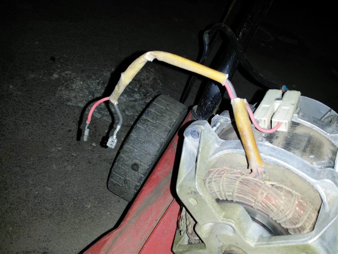

(#) Tylla1 válasza ferci hozzászólására (») Ápr 7, 2021 /
Mértem, nem tudom jól csináltam-e? A mellékelt képen a kondi szabadon lévő két saruja között tudtam 22.8 ohm-ot mérni. Ha rossz helyen mértem, hol kellene az általad írt ohm értékeket tapasztalnom? Sehol máshol nem látok elérhető mérhető pontot...
(#) ferci válasza Tylla1 hozzászólására (») Ápr 7, 2021 /
Ha nincs más elérhető pont, ez is megfelelő. Most azt mérted, hogy mekkora a főáramköri és a segédfázis tekercs együttes ellenállása.
Tehát nem szakadt a segédfázis, megpróbálhatod a motort új kondival.
Illetve még két értéket tudtam mérni...a fekete saru és motor oldalán található fehér műanyag csatlakozóban a fekete oldalon 18,2 ohm, valamint a fekete saru és a piros oldal között 22.8 ohm értéket látok. ...de akkor gondolom ezek is jó értékek...
(#) ferci válasza Tylla1 hozzászólására (») Ápr 7, 2021 / 1
Ez így sokat nem mond, de valószínűleg a 18.2 ohm a segédfázis, 4.6 ohm pedig a főfázis.
Ezen a skiccen kilogikázhatod, miről írok.
Alul van a közös pont és attól balra lenne 4.6 ohm, jobbra 18.2, a kondi pirossal jelölt pontja között pedig az összegük, a 22.8 ohm.
Lehet nyírni a füvet! Sikerült vennem egy új kondenzátort és egy takarítás után beszerelve ismét működik a fűnyíró!
Nagyon köszönöm a tanácsokat és hogy foglalkoztál a problémámmal! Ha legközelebb hasonló problémába futok, a mostani tapasztalatok alapján már tudom, hogy fogjak hozzá a felderítéshez.
További szép napokat kívánok!

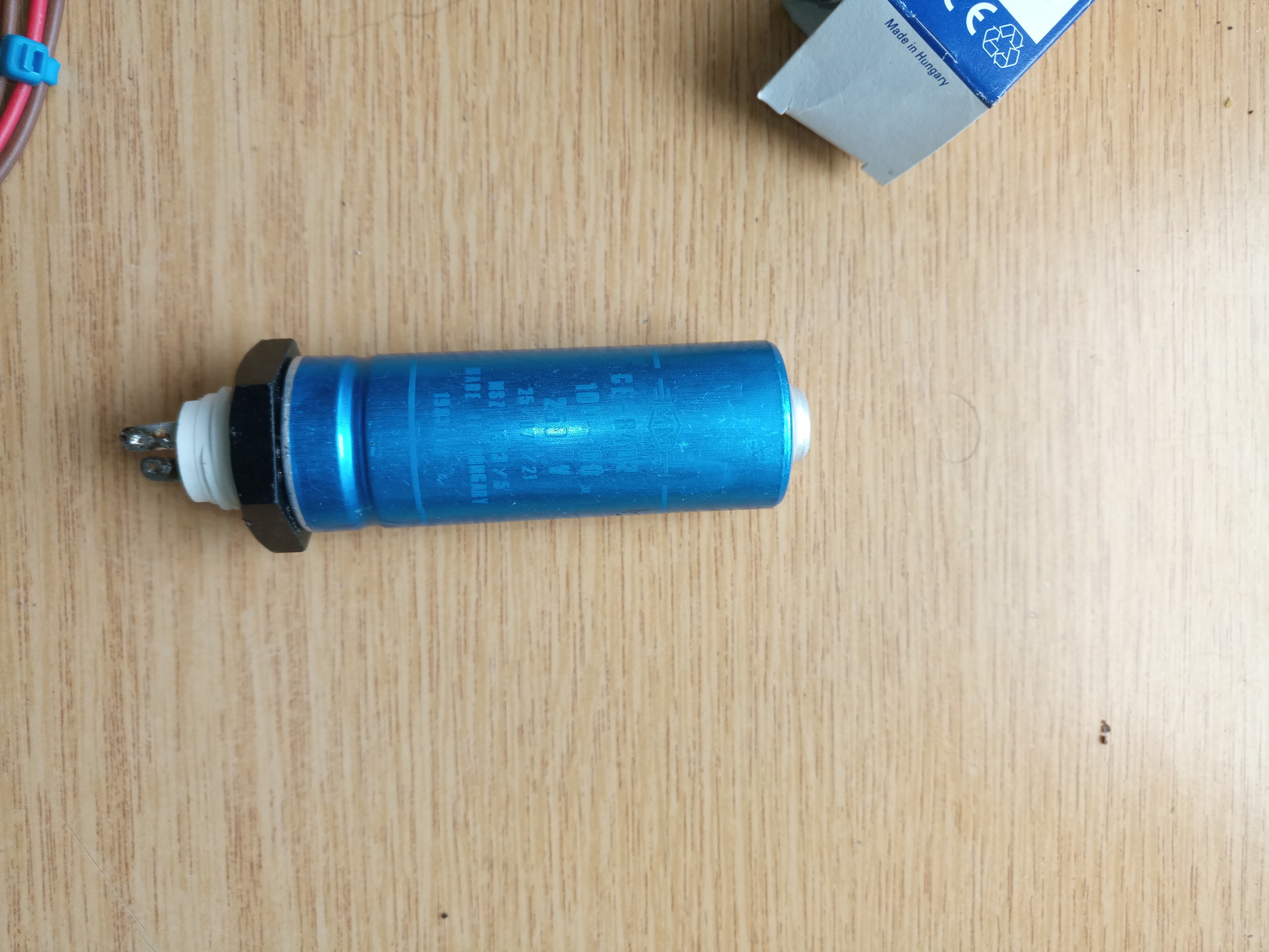

(#) szbalogh hozzászólása Ápr 17, 2021 /
Kedves Masterek!
Ilyen kondenzátort keresek:
MM CE-8402
100+100u
250V
(#) vision61 válasza szbalogh hozzászólására (») Ápr 17, 2021 / 1
Olvastam, szkóp javításhoz kell. Kapacitásmérés szerint is hibás? Van néhány békebeli készülékem, (és tartalék alkatrész) amikben ilyen, és hasonló elektrolit kondenzátorok vannak, de eddig amiket én mértem, azok bőven a ráírt kapacitás fölötti értékűek voltak. Ettől még természetesen lehet hibás darab is.
(#) pucuka válasza vision61 hozzászólására (») Ápr 17, 2021 / 1
Zárlatosnak bizonyult. Ha olvastad, ezt a kondit kivette, és megszűnt a biztosíték kiverő zárlat.
Úgyhogy biztosan hibás.
Mivel az egyenirányító pufferkondija, biztosan szüksége lesz rá. Az nem biztos, hogy ugyanilyenre, de kellene helyette egy legalább 100 µF/250 V (ha lehet csavaros) elektrolit kondi.
A hozzászólás módosítva: Ápr 17, 2021
(#) szbalogh válasza pucuka hozzászólására (») Ápr 17, 2021 /
Közben bányásztam egy régi Orion tv-bôl egy ce-8542 számút de ezzel is kimegy a 250-es biztosíték pedig épnek tûnik.
Bármelyik ellenállás tartományban kezdem mérni úgy egy másodpercig nô a kijelzett érték majd ol-t mutat. Más kondiknál beáll egy értékre. Nem tudom jól mértem-e?
(#) granpa válasza szbalogh hozzászólására (») Ápr 17, 2021 / 1
A glimmes módszerrel mérj rajta szivárgást. Ha nem pislog, akkor formálás, és csak aztán (ha kiállta a formálást) beépítés.A témában megtalálható a módszerek leírása.
(#) pucuka válasza szbalogh hozzászólására (») Ápr 17, 2021 / 1
Jól méred, akkor a kondi jónak tűnik. Ahogy töltődik a kondi, úgy nő az "egyenáramú ellenállása". Ez így persze nem igaz, hanem a műszered ellenállás mérési elvéből következik, hogy láthatóan az időállandóval arányosan csökken a töltőáram, és ennek értéke ellenállás értékkel van kalibrálva.
A diódák közül is lehet rossz, a kondi váltóáramra nézve rövidzár.
(#) kadarist válasza pucuka hozzászólására (») Ápr 17, 2021 / 1
Ha zárlatos a kondenzátor előtti egyenirányító, akkor is kiolvad a biztosíték. Váltakozóáramon nagyon kicsi lesz az elkó ellenállása...
