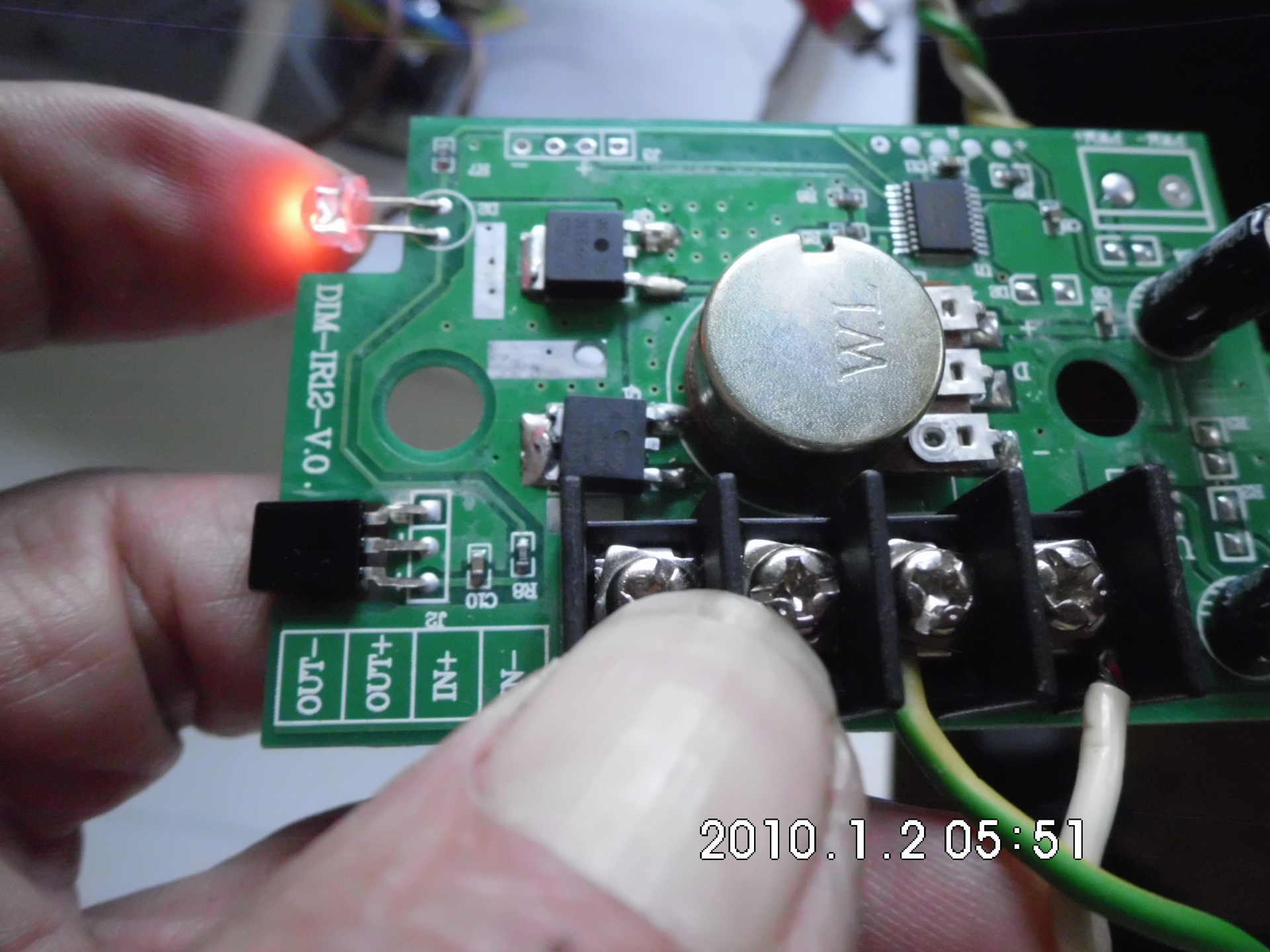

Szia. Sikerült kicserélnem, 2db IRLR2905-re. Működik. Igaz, kicsit lassan követi a fény változása a poti mozgatását. Tehát fullról lecsavarom nullára a potit, kb 5 sec alatt szünik meg a ledek fénye. Lassan, de folyamatosan. De talán még jobb is így. Köszönöm a segítséget.

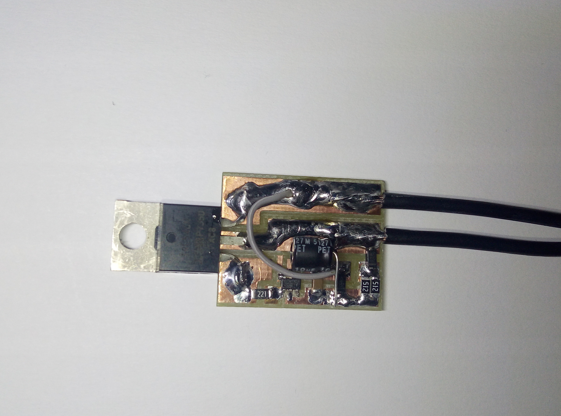

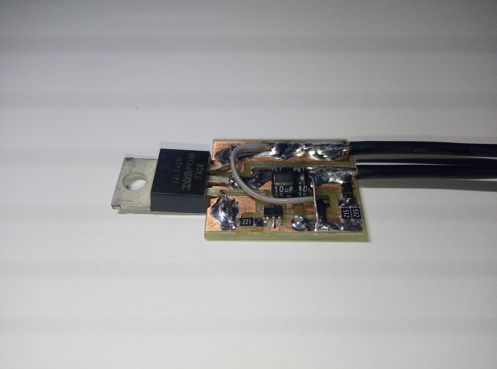

A cégünknél van két szervizes autó. Mindkettőn van vonóhorog, és van két különböző méretű utánfutó. Ám a cégtulajnak van egy MAN autómentője, amire most rakatott egy vonóhorgot. Viszont az MAN rendszere 24V-os, míg az utánfutók 12V-os izzókkal vannak szerelve. Ergo kiadta nekem a feladatot, hogy oldjam meg, hogy az MAN csatlakozójából minden lámpának csak 12V menjen ki. Külön-külön fesszabályzót tenni minden körre? Az alsó hangon is 5 db. Ha esetleg egyidejűleg megy a tolatólámpa, a helyzetjelzők a féllámpák és az egyik index, az már komolyat fűt. Ezért inkább azt találtam ki, hogy a negatív ágba teszek egy 25%-os kitöltésű PWM szabályzót. Az nem fűt szinte semmit, Csak akkor kap feszültséget, ha megy valamelyik lámpa, és 2W-300W-ig működőképes. A PWM jelet a szokásos kedvencemmel, PIC10F322-essel állítom elő. Bár egy picit bonyolítottam az életemet, mert a nyák tervezése során elnéztem a PIC polaritását, így 180 fokkal meg kellett fordítsam, ami miatt pont az a lába került a FET-hez, amin nincs PWM kimenet. De mivel egyéb dolga nincs a PWM jel előállításánál, ezért írtam rá egy szoftveres PWM-et. Mindössze két vezetéke van. Az egyik a teherautó akkujának negatív sarujára, a másik az utánfutó csatlakozó aljzatának negatív ágára megy. Ha netán 24V-os utánfutót akasztanak rá, csak ezt a két vezetéket kell egy kapcsolóval rövidre zárni, és máris oké.

Viszont valóban nem korrekt a közös negatív pont szaggatása, mivel ez csak akkor működik helyesen, ha az utánfutó izzóinak pozitív pólusait külön relék kapcsolják a gépjármű pozitív feszültségére. Ha egyszerűen párhuzamosan csatlakoznak a vontató izzóihoz, akkor az áram meg fogja találni a rajzon jelzett utat. Idézet: „Egy 12V 21W-os izzó 24V-on 84W-al világít. (amíg ki nem ég) A kétszeres feszültség kétszers áramot hajt át a fogyasztón Ennek megfelelően, hogy 21W-ot kapjunk, a teljesítményt negyedelni kell” De ha visszafelé is kiszámolod: Akkor ha negyedeljük a kitöltést az adott időegység alatt, akkor negyed annyi ideig hat a feszültség, ami negyed annyi ideig viszi a hozzátartozó áramot. Az tizenhatod teljesítmény lesz végül. Idézet: „akkor az áram meg fogja találni a rajzon jelzett utat.” Neked tökéletesen igazad van. Erre nem gondoltam. Pedig jó ötletnek tűnt amit kitaláltam, és más helyzetekben működik is, de ide nem alkalmazható. Újra kell gondoljam az egészet. Köszönöm az észrevételt! Hopp, már van is egy ötletem. Ha a csatlakozó minden pozitív ágába diódát rakok, akkor nem tud visszafelé menni az áram. Akkor már csak a testelésre kell figyelnem. A hozzászólás módosítva: Márc 27, 2021

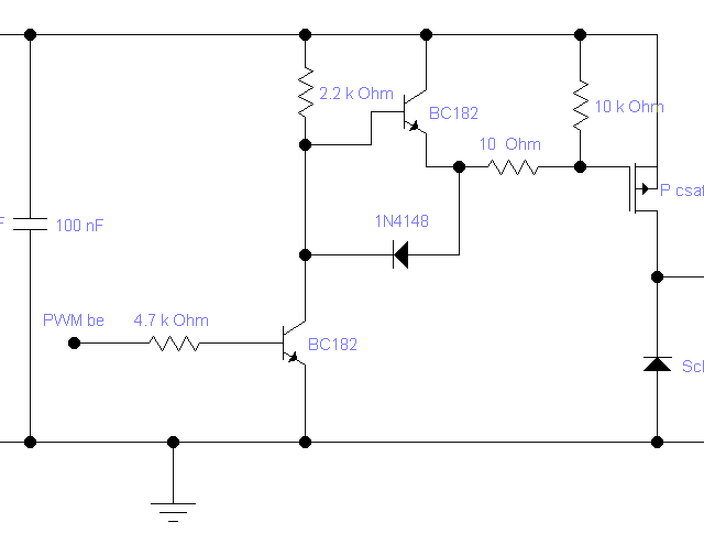

Nem rossz az elgondolás, de P csatornás fetet kell használni.

Igazán korrekt a lámpánkénti PWM lehet, de nem fontos minden lámpához külön mikrovezérlő, mert elég lenne, ha csak a feteket többszöröznéd.
Az 555 csak jelképes, de gondolom ez nem zavar.

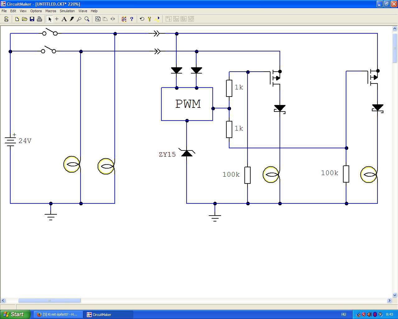

Ez nem lenne megoldás?
12 V-os rendszernél nem kell csinálni semmit, mivel a FET-eket nyitja a 100k, a PWM szabályzó ilyenkor nem kap tápot a 15 V-os Zener miatt.

A FET-tel soros Schottky-ra nincs szükség...

Elgondolkoztam rajta, hogy mégis inkább a pozitív ágat kellene szabályozni lámpánként.
Mivel az eredeti áramköröm parazitafeszültségből nyeri a tápot, elvileg mindegy kellene legyen, hogy a pozitív vagy negatív ágba van-e kötve. Úgyhogy kipróbáltam és mértem mindkét bekötést. Sem az izzón mérhető feszültségben, sem az áramfelvételben nem mutatkozott különbség, és melegedést sem tapasztaltam. Halgatva a jó szóra áttervezem izzónkénti pozitív szabályzásra, de meghagyom a parazita feszültségről történő működést, mert a logic fetet könnyebb vezérelni.
