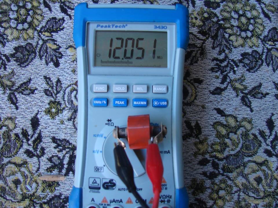

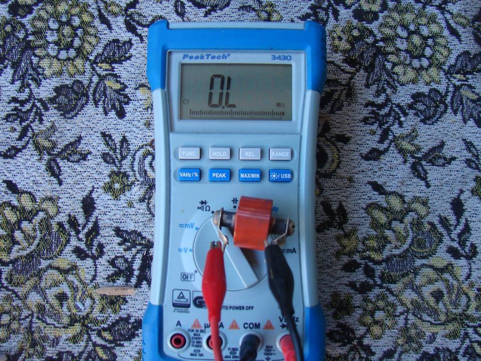

- multiméterrel mérve a kondi + kivezetése és test között (in circuit) nem jelez rövidzárat a DMM - a + kivezetést lecsatlakoztatva közte és test között egyre növekvő ellenállást jelez a DMM, ahogy egy konditól várnánk - a kicsiolcsó kínai tranzisztormérő szerint ~600pF-es kapacitással rendelkezik ebben a felállásban, ESR-t nem írt Ami eszembe jutott hogy lehet hogy valami talán a primer oldalon romlott el, és nem jön létre kellően nagyfeszültség emiatt. A ks cső katódján tudnék szerintem mérni a legkönnyebben / biztonságosabban, ott kb. mekkora feszültségnek kéne lennie? A leírás alapján kb. -900V-ra számítanék.

A kicsiolcsó kínai tranzisztormérő nem kiloVoltos feszültséggel tesztel. Ettől még simán átvezet az üzemi feszültségen. Hallgass VJ72 kollégára és próbára kösd ki és úgy kapcsold be a szkópot.

A multiméteres képet csak érdekességnek tettem fel, 200 Megaohmig mér a műszer de hibát csak az egyik irányba mutatja. Elnézést ha emiatt félre vezettelek.
