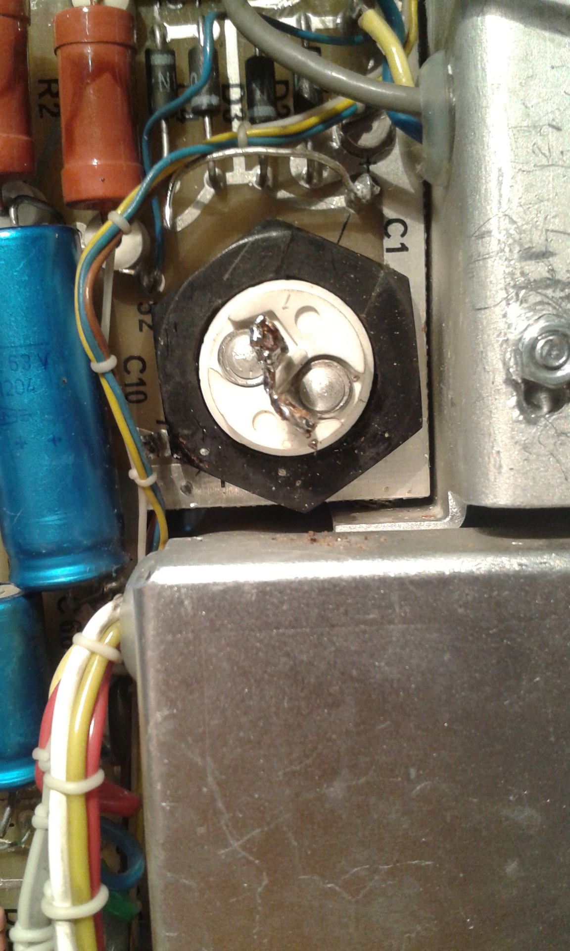

(#) PEXESO hozzászólása Jan 5, 2021 /
Van egy EMG 1568/A (EMG4655/A) oszcilloszkópom,már többször segítettetek nekem de most újból kérem a segítségeteket.A 110V tápegységben aránylag rövid használat után tönkremegy a 723-as IC,már 5 darab elment belőde,cseréje után újra megy de nem túl hosszú ideig.Tudom,hogy "patrick" kérdésére ketten is írtatok,"Hp41C és VJ72".A C1 időnkénti átvezetését vagy az elkó anyájának meglazulását neveztétek meg a hiba lehetséges okaként.
Leforasztottam a + kivezetést és megpróbáltam megmozdítani az elkót de meg sem mozdult,szilárdan tart,úgy látom az anya nem laza.Lemértem a kapacitását,250 µF-ot mutat a mérő.Az elkó testpontja valószinűleg alul van,nem tudom ellenőrizni.Az anya körül nagyon kicsi a hely nem is tuhom,mivel tudnám meglazítani.
A kérdésem az,hogy hogyan lehetne kiszerelés nélkül leellenőrizni még jobban az elkó állapotát,a másik,hogy mi okozhatja még szerintetek a 723 IC gyakori tönkremenetelét?
(#) VJ72 válasza PEXESO hozzászólására (») Jan 5, 2021 /
Ellenőrizd a ZY18-on a feszültséget, az 560 ohmos ellenállásokat és az áteresztő tranzisztort. Az elkó ezek szerint jó fölösleges kivenni. Az ic-k milyen gyártmányúak voltak?
(#) Hp41C válasza PEXESO hozzászólására (») Jan 5, 2021 /
Az én példányomból kivett C1 paramétereit mérve jónak volt mondható, de cseréje után megszűnt a hiba. C1 helyére úgy építettem be egy újat, hogy vastagabb vezetékből hajtottam egy szemet, a kivezetéseket kb 120 fokos szögben a földre forrasztottam. Az új kondenzátor + kivezetésére ráforrasztottam egy vezetéket, amit az alkatrész oldal felől átbújtattam a furaton. Segítségével a helyére húztam a kondenzátort és a - kivezetését beforrasztottam a szembe. A segéd huzalt leforrasztva a + kivezetés is beköthető.
(#) PEXESO válasza Hp41C hozzászólására (») Jan 5, 2021 /
Az elko az árnyékoló köpeny mellett van olyan helyen,hogy nem tudom,hogyan férnék hozzá komolyabb szétszerelés nélkül,esetleg valami ötlet ezzel kapcsolatban? Örülnék ha valaki a szétszeréssel kapcsolatban tudna segíteni.
(#) PEXESO válasza VJ72 hozzászólására (») Jan 5, 2021 /
MEV jelzés, ha jó tudom ez magyar gyártmány.Megpróbálok más hasonló(új)kondenzátort bekötni C1 helyett és így járatni,hogy mit fog csinálni.Egyenlőre nem bolygatom az eredeti kondenzátort,sajnos mindenhez nagyon rossz a hozzáférés.Amikor utoljára mértem a ZY18-on jó volt a feszültség az 560 ohmos ellenállások is jók voltak.

(#) jani1987 válasza PEXESO hozzászólására (») Jan 5, 2021 /
Ha nincs cél szerszám akkor készíteni kell hozzá. Egy 4-es lemez meg egy sarokcsiszoló és van egy csavar kihajtód. Nyilván ha lenne fotó akkor jobban tudnám miről van szó.
(#) PEXESO válasza jani1987 hozzászólására (») Jan 5, 2021 /
Szerintem az 1,5mm lemez biztos elfér,esetleg a 2mm maximum.Ha arra kerül a sor csinálok egy csőkulcsot 1,5mm antikor lemezből az jó erős.A képen láthatod,hogy mennyi hely van ott,
(#) granpa válasza PEXESO hozzászólására (») Jan 5, 2021 /
A kép szerint az elkot kikötötted. Bekötsz (kiszerelés nélkül, kimadzagolva) egy biztosan jót és használod. Ha a jelenség ismétlődik, nem elko hiba.
Az alkatrész oldalról csak meg kell támasztani az anyát és a kondenzátor házát forgatva ki lehet csavarni.

(#) blasz válasza PEXESO hozzászólására (») Jan 6, 2021 / 1
Nem akarok okoskodni a kondi kiszedésével,én megfúrtam a müanyag anyát egymással szemben és zegerfogot a furatokba téve tekertem ki.
