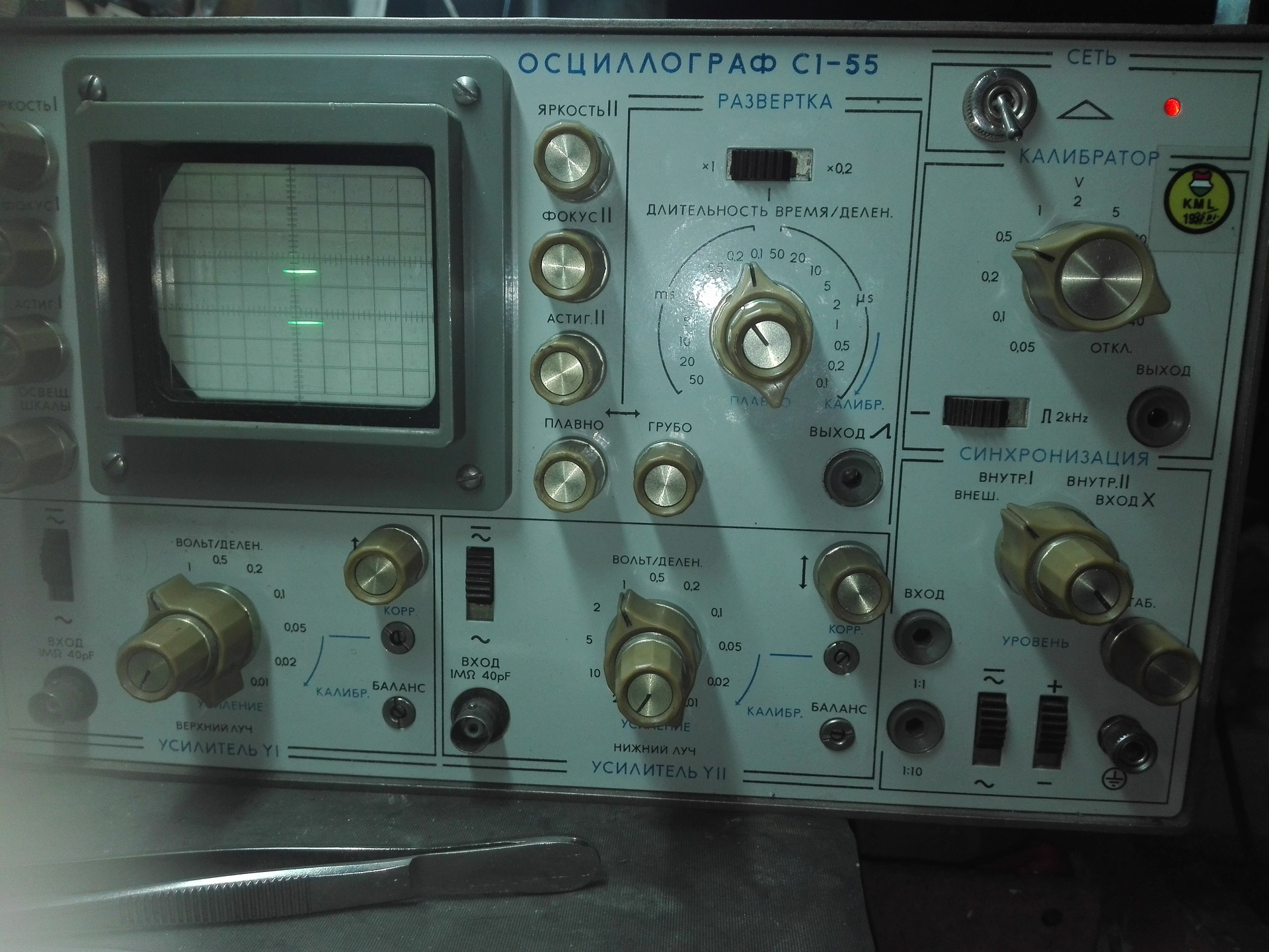

(#) bokonyi001 válasza bokonyi001 hozzászólására (») Dec 5, 2020 /
Ma megint előszedtem. Tehát ha bekapcsolom, akkora sugár megjelenik, de akkor se egy pont, hanem egy rövid kis vonal. X csatornára külső jelet csatlakoztattam de nem fut ki a sugár teljesen, csak kiszélesedik egy kicsit de nem megy ki az ernyő széléig.
(#) mateatek válasza bokonyi001 hozzászólására (») Dec 7, 2020 /
Talán segít behatárolni a hibát. Az enyém fűrészjel kimenetére rátettem a digitális voltmérőt. Azon, a szinkron poti állásától függően 50usec-os eltérítésnél 1,5-3,2 voltos feszt mérek.
(#) pucuka válasza bokonyi001 hozzászólására (») Dec 7, 2020 /
A vízszintes erősítő tápfeszültségei, különösen a végfoké rendben vannak? Első lépés.
Az eltérítő generátor első blikkre jónak tűnik, mert működik. Ha probléma van vele, az csak akkor derül ki, ha a vízszintes erősítő hibátlan.

(#) bokonyi001 válasza pucuka hozzászólására (») Dec 10, 2020 /
Kontakt hiba lenne?
(#) bokonyi001 válasza mateatek hozzászólására (») Dec 11, 2020 /
- 0,3v - ot mérek. De ha feljebb kapcsolom 2us-ba akkor ott már - 0,3- 2,6 volt van és akkor már kitér a sugár, és a további fokozatokban is.

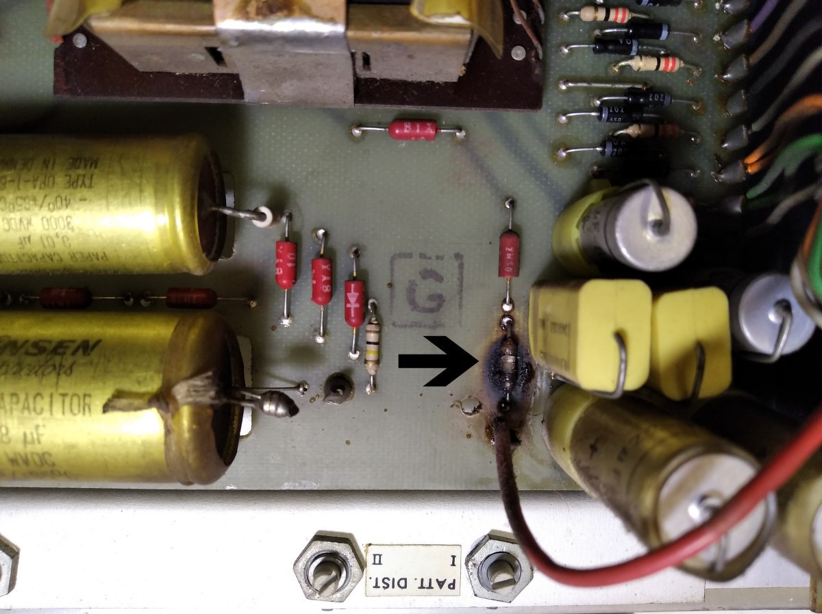

(#) Frenk_63 hozzászólása Dec 21, 2020 /
Sajnos a Philips PM3231 tipusú régi oszcilloszkópom meghibásodott.
Ezzel kapcsolatban kérem a segítségeteket.
Az R847/22K ellenállás égett le benne.
Rendeltem hozzá egy ZA-1004 VALVO 86.4V Glimmstabilisatort, segíthet-e ennek a cseréje?
Képeket mellékelek.
(#) Ge Lee válasza Frenk_63 hozzászólására (») Dec 21, 2020 / 1
Nézd meg a diódákat is, nagyfesz hibákat elsősorban diódák, másod sorban kondik hibája szokta okozni. Nálam az egyik régi Japán szkópomban a 2kV-os részben lett visszáramos az egyik dióda.

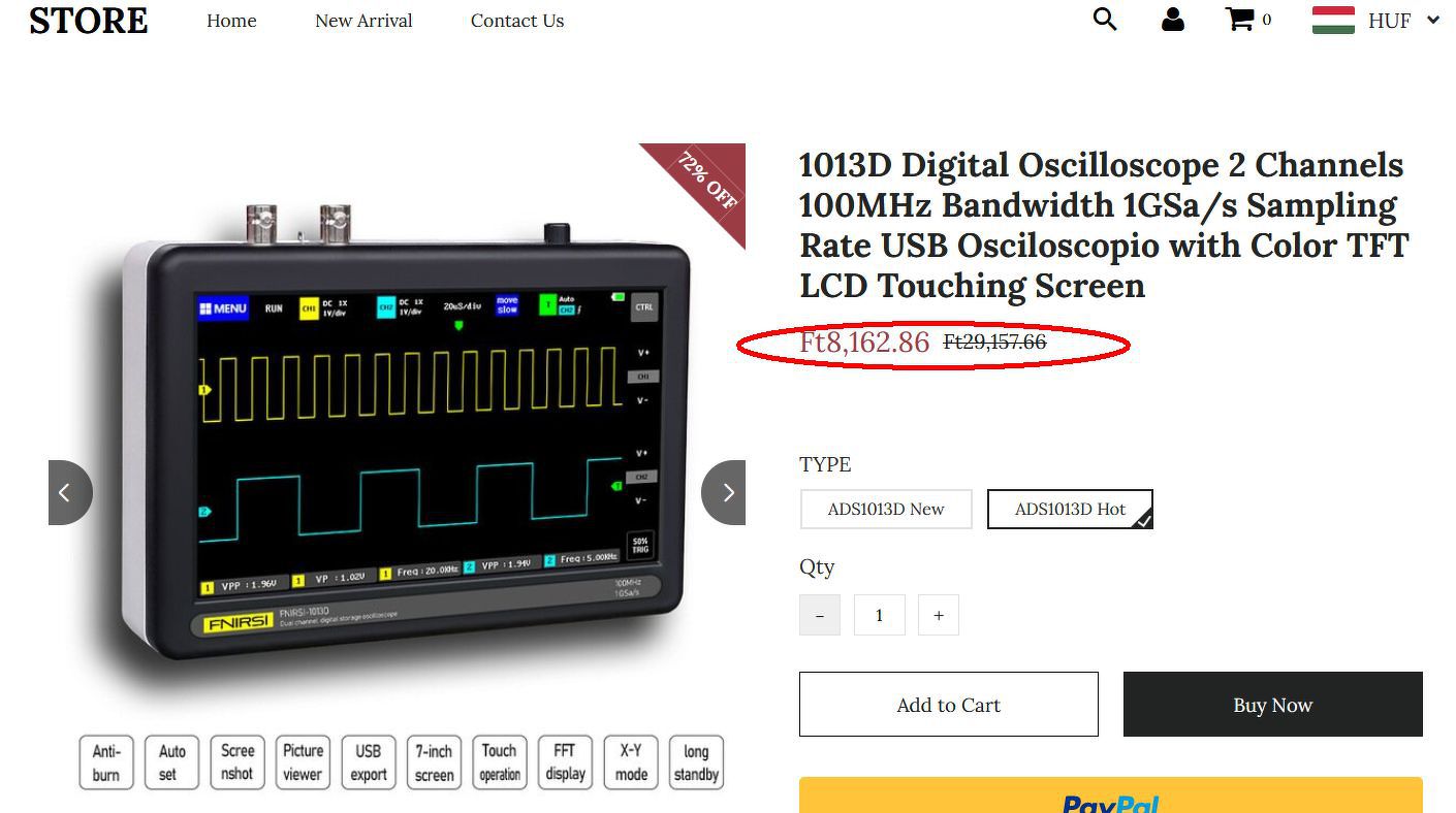

Ezt találtam! Az van odaírva, hogy a gyár bezárt a Covid miatt Amerikában, ezért jóval ár alatt adják. Az enyém már jön. Kíváncsi vagyok, hogy csak egy képet kapok-e, de lehet egérpad is, vagy az oszcilloszkópot Mindenesetre a Link: https://www.gbbxes.top/products/xds3202e-digital-storage-oscillosco...45a1ec
(#) Ge Lee válasza Delinsky hozzászólására (») Dec 23, 2020 /
Annak még az áthúzott, eredeti ára is csak a fele a piaci árának. Elég érdekesnek találnám, ha ahelyett hogy feltennék az ebay-re vagy akárhova, bagóért elosztogatnák, de ki tudja...
(#) Bakman válasza Delinsky hozzászólására (») Dec 23, 2020 /
„Az van odaírva, hogy a gyár bezárt a Covid miatt Amerikában, ezért jóval ár alatt adják.”
Ilyen nincs sehol az oldalon csak annyi, hogy a Covid miatt késések lehetnek a szállításban.
Gondolod, hogy egy 250 000 Ft-os gépet 8300 Ft-ért megkapsz? Vadász, vadász...
