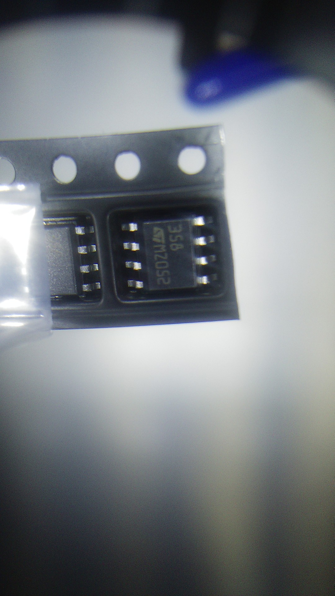

Hol lehet az smd ic 1 -es lába ha nincs rajta semmilyen jelölés. Mellékeltem képet. Már átnéztem mikroszkóp alatt is de semmi, se pont rajta se bevágás semmi.
Szia! Előfordul, hogy csak a felirat ad tájolást.
Egyrészt a felirat is használható tájolásra, másrészt az egyik oldal le van törve. A letört oldal bal oldalán, ill. a felirat szerinti bal alsó sarokban van az 1-es láb. A képen most ez a bal felső sarok az ST jelnél.
Az egyik oldal hosszában le van vágva, oldalról látható.
Húú de jó. Akkor jól forrasztottam be saccra
![]() reloop: köszönöm neked is.
Igen, ez az köszönöm. Erről abszolút nem tudtam hogy ilyen is van. Jó hogy megkérdeztem, köszi mégegyszer.
