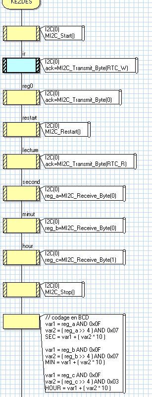

Sziasztok. Megtudtál valaki nézni , hogy mit rontok el. Egyelőre csak a másodperceket szeretném kiíratni a lcdn-n. Csatolom amit össze tudtam eddig rakni. Köszönöm a segítséget előre is .
Mielőtt kiolvasnál valamit mond meg neki hogy olvasni szeretnéd, hátha elárul valamit ![]() Nálam ez így működik: lásd kép.

Sziasztok, tudna valaki segíteni a dátum , Óra , perc , nap , kiolvasásában és a kijelzőn megjelenítésében.Eddig idáig jutottam. ( Ami nem valami szép eredmény ) Ha tudna valaki egy felkommentezett progit küldeni azt nagyon szépen megköszönném .
Ott van 2 hozzászólással feljebb egy működő verzió. Ebben amit most feltettél sehol nincs olvasás (RECEIVE). Így semmilyen adatot nem fogsz megkapni belőle, mert hiába mondod meg neki, hogy óra leszel, de ha nem érdekel a válasz amit küld, nem lesz egyszerű. A kép alapján meg tudnád csinálni, csak le kellene másolnod és betenned a programodba...
Én más úton indultam nálam így működött a DS3231
Elnézést, de itt valami keveredés lehet. A programban SPI protokoll van de nincs használva semmi CS vonalnak, a DS3231-es IC pedig I2C kommunikációt használ.
Mutattam egy példát a 3231 re , mert az nem derült ki (vagy csak én nem találtam rá) hogy ő milyen rtc-t használ ..
A DS3231 (ha már arra akarsz példát mutatni) I2C protokollt használ, ezért nem értem, hogy jön a képbe az SPI.
Evvel a programmal megy a szöveges órám ha hiszed ha nem és még több másik is .... (csak a felesleget kivettem belőle hogy ne zavarjon)
