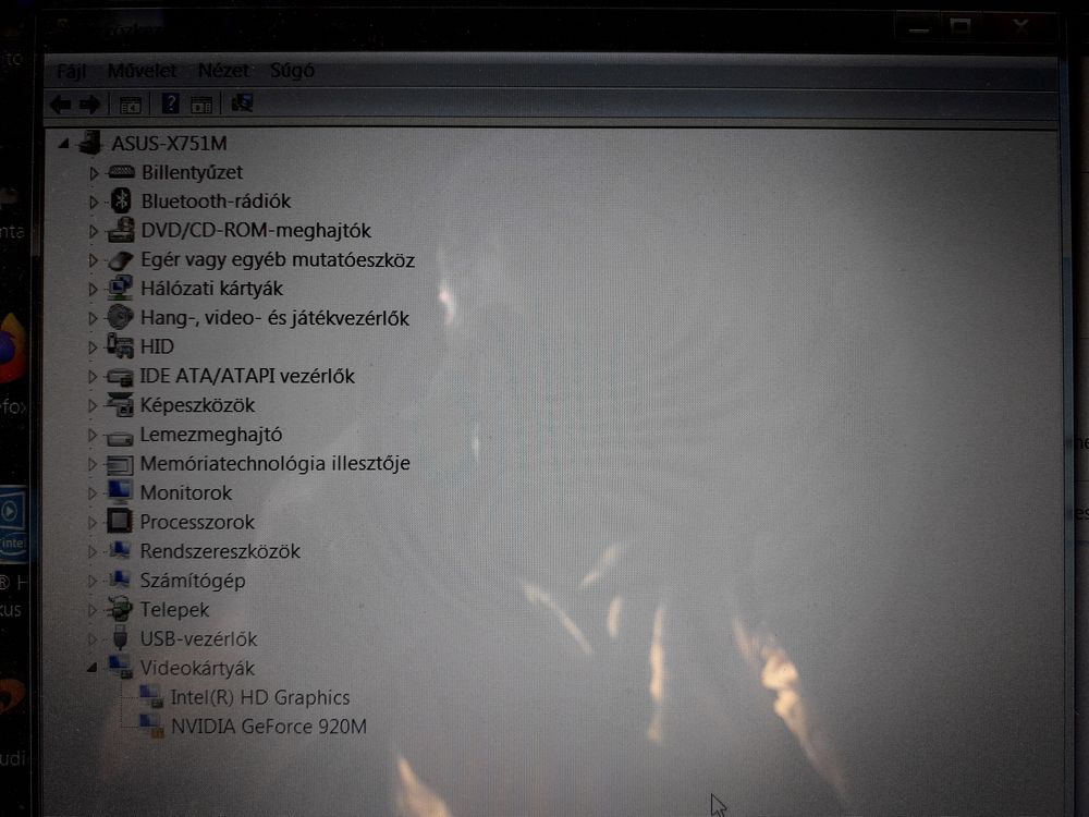

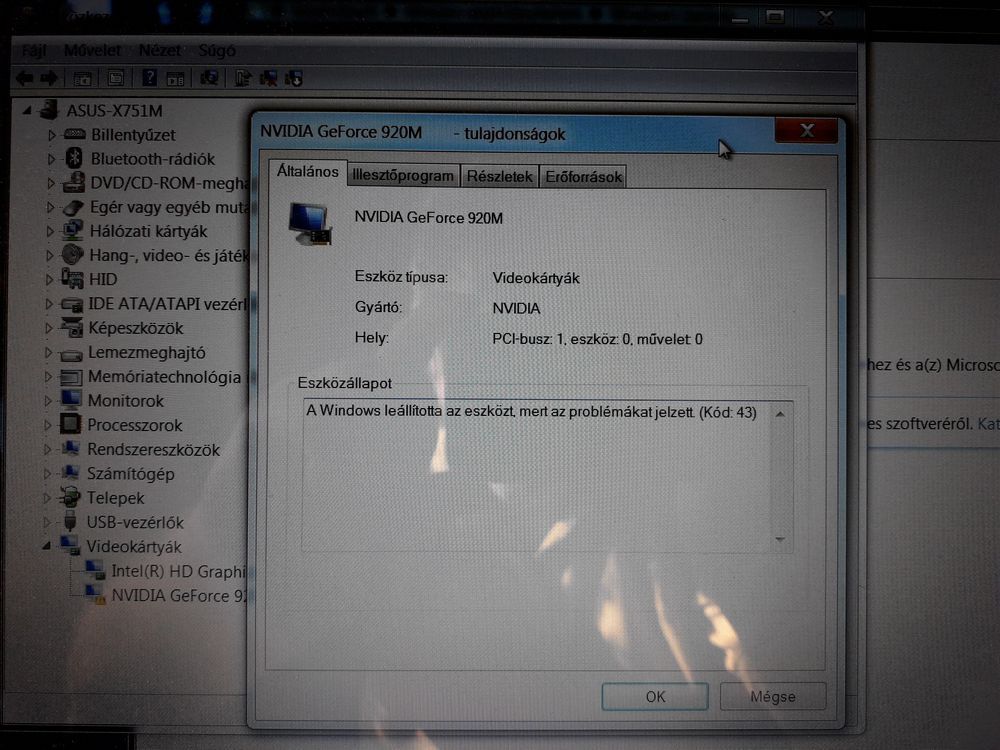

Nincs valakinek véletlen ASUS X751MJ laptopja? Megőrit ez a...
Van benne egy Pentium N3540 proci mellékelt Intel VGA -val.
Plusz egy GeForce 920M 3D is.
Az intel VGA működik is, de a GeForce nemigazán, pedig már kipróbáltam vagy négy drivert.
A legszebb az egészben, hogy mikor megvették, akkor is én csináltam, és emlékszem rá, akkor is szívtam vele vagy két három napot, mire rájöttem, hogy kell működésre bírni a GeForce 3D gyorsítót.
A baj csak az, hogy már elfelejtettem, hogy csináltam akkor...
Működött is rendesen mikor visszahozták, win7 x64 -el, ezt kellett újratelepíteni.
Amit megtettem, de most csak nem akarja az igazat.
Pedig előtte DD -vel lementettem a drivereket, és hiába próbálom onnan frissíteni, úgy se jó.
Anno még a drivereket is az ASUS honlapról töltöttem le, de már nem elérhető, legalább is ehhez a modellhez nem találtam Win7 drivereket.
Valakinek valami ötlet?
(Most megint talált vagy 100 frissítést a win magának, ha az se oldja meg, meg vagyok lőve.)
Ui.: Windows update is felment már rá egy szekérrel...
A hozzászólás módosítva: Máj 19, 2021
(#) antiktelefon válasza Régi motoros hozzászólására (») Máj 19, 2021 /
43-as hiba az általános hardver hibakód, próbálj meg egy másik feltelepített ssdt, hogy kizárd a hardverhibát.
Ha úgy jó, DDU-val gyaluld le a drivert és próbáld az nvidia oldalán lévővel, ezeket általában könnyű felrakni, mert van rendes win 7 és win 10 driverük is.
Nem az a lényeg, hogy ssd vagy hdd, hanem az, hogy másik telepítés, a hardverhibát kizárandó.
920M nem egy túl egzotikus kártya, simán fel kéne menjen a driver, és fel is megy, de hibát érzékel.
(#) Epu2 válasza Régi motoros hozzászólására (») Máj 19, 2021 /
Nem lehet, hogy a BIOS-ban át kell kapcsolni? Nekem egy HP csinál hasonlót, de annak a BIOS-a földönkívüli.
Még az AIDA felismeri, de csak a processzorban lévő megy.
