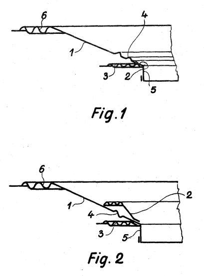

TAttila77 a lényeget jól leírta Neked, ezért gratulálok Neki. Ennek ellenére kiegészítem néhány dologgal. Lényeges a membrán alakja. Ez legtöbbször homorú kúp vagy kifelé álló gömb felület. Vajon miért? Egy példa: Követ dobunk a vízbe, koncentrikus hullámok távoznak a víz felszínén. Akár hogyan dobunk, bármilyen alakú testet. A hanghullámok is ilyenek, csak annyi a különbség, hogy gömbfelületek jönnek létre a légtérben. A probléma az, hogy a hangszóró membránjának alakja legtöbbször homorú kúp szerű felület. A 3300 Hz-s hangnak a fél hullámhossza kb.5 cm. Az ennél magasabb frekvenciáknak még ennél is rövidebb. Hang keltéskor a kúpos belső részről leváló hanghullám fél hullám hosszal később ér a peremről leváló hanghullámhoz. Ha ez a fél hullámhossz egész számú többszöröse, akkor ezen a frekvencián a membrán közelében hullám kioltás keletkezik. Ezért a magas sugárzók membránjait kifelé álló gömb felületűre készítik. Így könnyebben gömbfelületűre alakul a hanghullám a membrán közelében. Az úgynevezett porvédőt is kifelé domborúnak szerelik. Sőt a kónusz (membrán) nyílás szöge is igen nagy. Én még emlékszem a régi, a harmincas és negyvenes évek hangszóróira, melyek porvédő nélkül és 90 fok körüli nyílás szögű hangszórók voltak. A mai porvédők a tekercs átmérőhöz viszonyítva kétszeres, háromszoros átmérőjűek, hogy jobban közelítsék a sík sugárzó felületet. Legújabban kifelé domború membránnal találkoztam. Lásd a csatolt képet! Sajnos a gyártók reklámjaiban sokféle "okosságot" írnak hangszóróik dicsérésére. Közben nem rendelkeznek süket szobával precíz mérések érdekében. Magyarországon csak a Műegyetem rendelkezik ilyennel. Se a Videoton, Orion, Beag nem épített ilyet. A külföldi cégek sem. Kerestem, hogy Európa nagy hangszóró cégei rendelkeznek-e ilyennel. Lehangoló az adat. A hangszórókat javító cégek még valamilyen "süket szerű" helységgel sem rendelkeznek, hogy kipróbálhassák a javított hangszórókat. Én egy valamennyire hangcsillapító helységet építettem évtizedekkel ez előtt. Akkor milliós tétel volt! Ezek után a gyári marketing adatok ellenőrzésekor meglepő "okosságot" olvasunk. Ezt sokan elhiszik! Vigyázz a marketing adatokra, mert nem ... stb! Tisztelettel: H.F.
A Vidi-ről és az Orionról nincs info-m, de a BEAG süketszobájában volt szerencsém járni valamikor a'80-as évek vége felé. Azt nem tudom, hogy a hangszórókat ott tesztelték-e vagy sem, de a nagy studió hangsugárzójuk gyártásközi tesztelését saját szememmel láttam. Azt sem tudom milyen szerinted a "süketszoba", de nagyon furcsa érzés volt a semmit, még a a saját hangom visszhangját sem hallani abban helységben.
Ugyan itt láttam a membránok mártásos gyártását is. Vacillátam, hogy elfogadjam-e az állásajánlatot, mert nagyon tetszett, amit láttam, de szerencsére végül is nemet mondtam. Jól tettem, mert pár évre rá a gyárat bezárták a termelés megszűnt.
Köszönöm szépen, a képet is, nagyon érdekes. Még soha nem láttam ilyen hangszórót, azt sem tudtam hogy ilyen létezik. Amiket írtál tanulságos és már kezdem látni az összefüggést a hullámterjedés és a membrán felületével kapcsolatosan. Végülis ez is csak fizika.
Megemlíthető még a mechnaikai keresztezés módszere, amikor a memrán felületén mechanikai aluláteresztő szűrőt alakítanak ki. Pl. egy borda vagy rilni a memrán nyakához közel, ami mechanikailag rugóként viselkedik, míg a memrán többi része tömegkét és ez így egy másodrendő aluláteresztőt alkot. Ezzel le tudják váltani a kónuszról a magasabb frekvenciákat, amiket ezután már csak a porvédő vagy a kis magassugárzó tölcsér fog lesugározni. Ill. úgy általánosan a membrán bordázásával elérhető, hogy adott frekvencia felett ne az egész kónusz sugározzon (ill. ne jöhessenek létre a teljes felületén állóhullámok), hanem a magasabb frekik csak a kónusz belső részén jöjjenek létre. A csatolt ábrán a 4-es elemről lenne szó. A kép Huszty Dénes 149.274 sz. szabadalmából származik 1962-ből. Mértem olyan Grundig 17 centis 25mm-es lengőátmérőjű mélyhangszórót (eredetileg három utas hangdoboba volt) Ami 1kHz-ig teljesen lineáris volt, 1kHz fölött pedig olyan szépen esett, mintha villamos szűrő lenne elé kötve. Talán nem véletlen.

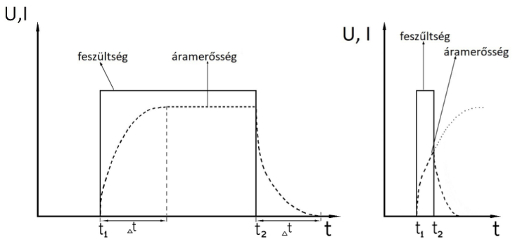

És akkor, totálisan helyeselve game4812 fórumtárs hozzászólását és mielőtt még megint vita lesz: nem mindegy, hogy az erősítő clippel (azaz az eredetileg szinuszos vagy négyszőg vagy bármilyen alakú jel túlvezérli az erősítőt) és ezért gyakorlatilag négyszögjel kerül a hangszóróra - váltakozó egyenfeszültségként kitérítve a tekercset - vagy hogy az erősítőd egy torzított gitárjelet erősít szépen, clippelés nélkül. Az első halálos, a második élvezetes.
