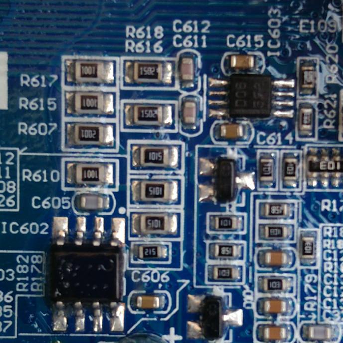

(#) Lucifer válasza Lucifer hozzászólására (») Júl 4, 2021 /
Ha valaki ugyanezzel szívna a jövőben:
Szóval az ebben felrobbant egy DC link elkó, a DC link előtti 10 mOhmos sönt.
Zárlatos volt a DC link előtti dióda, a PFC-t intéző? IGBT, illetve az említett ellenállások kvázi elégtek.
Ezeket megpótoltam, illetve a sönt OPA-t cseréltem (LM2904ST-re), mert hát ahol 2K-s ellenállások robbangatnak ott jóra nem számítottam. (Kissé tartottam a MCU és az IGBT meghajtó halálától, de előtét lámpával indítva nem volt gond.)
Ahol volt volt még felrakva kettő, a szóbanforgó ellenállásokat végül az egyiket leszedve puskáztam ki.

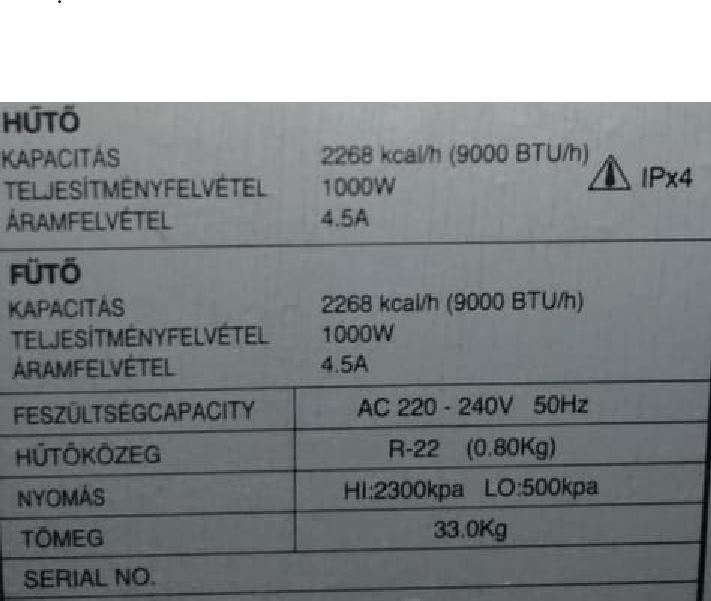

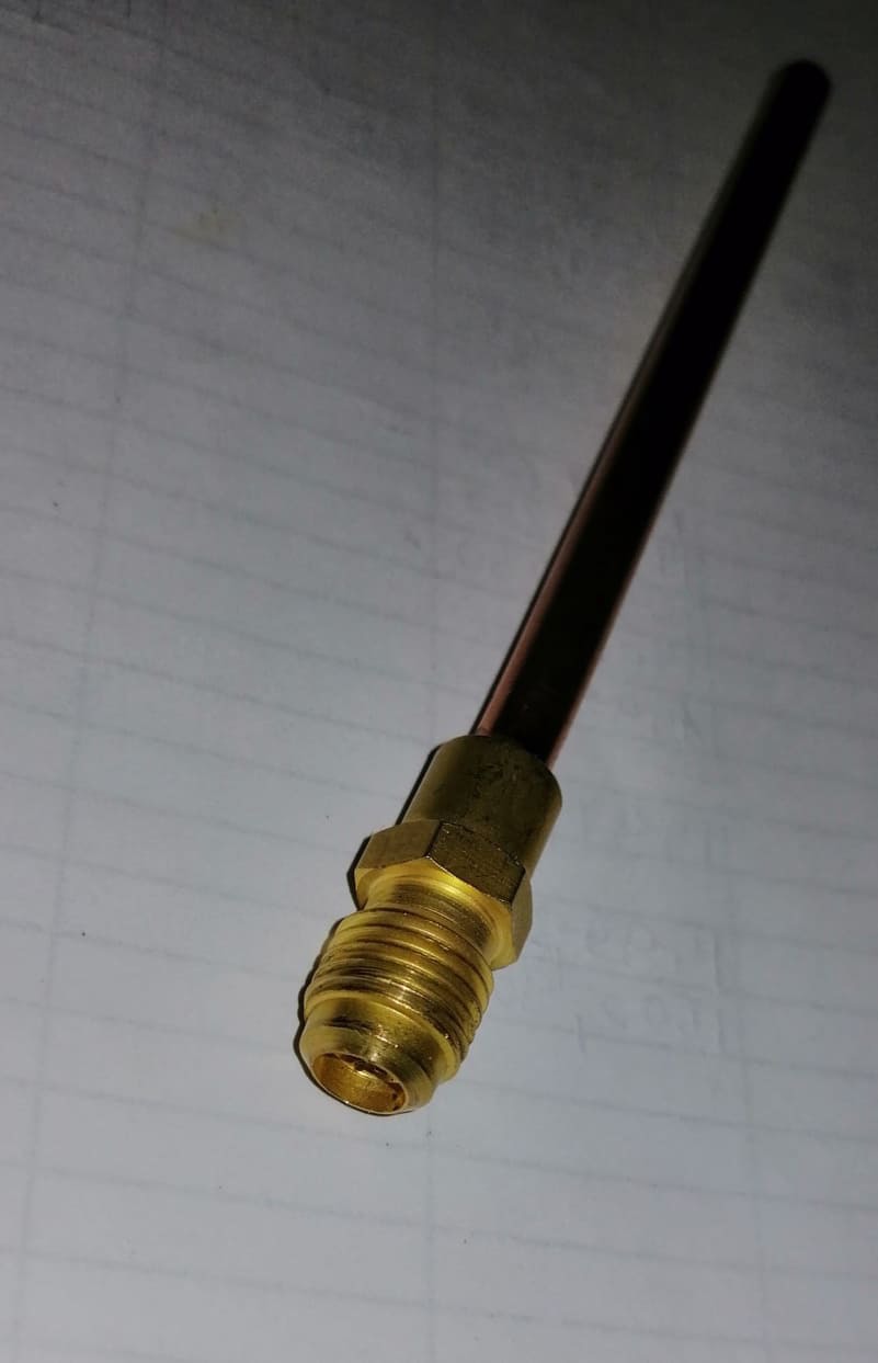

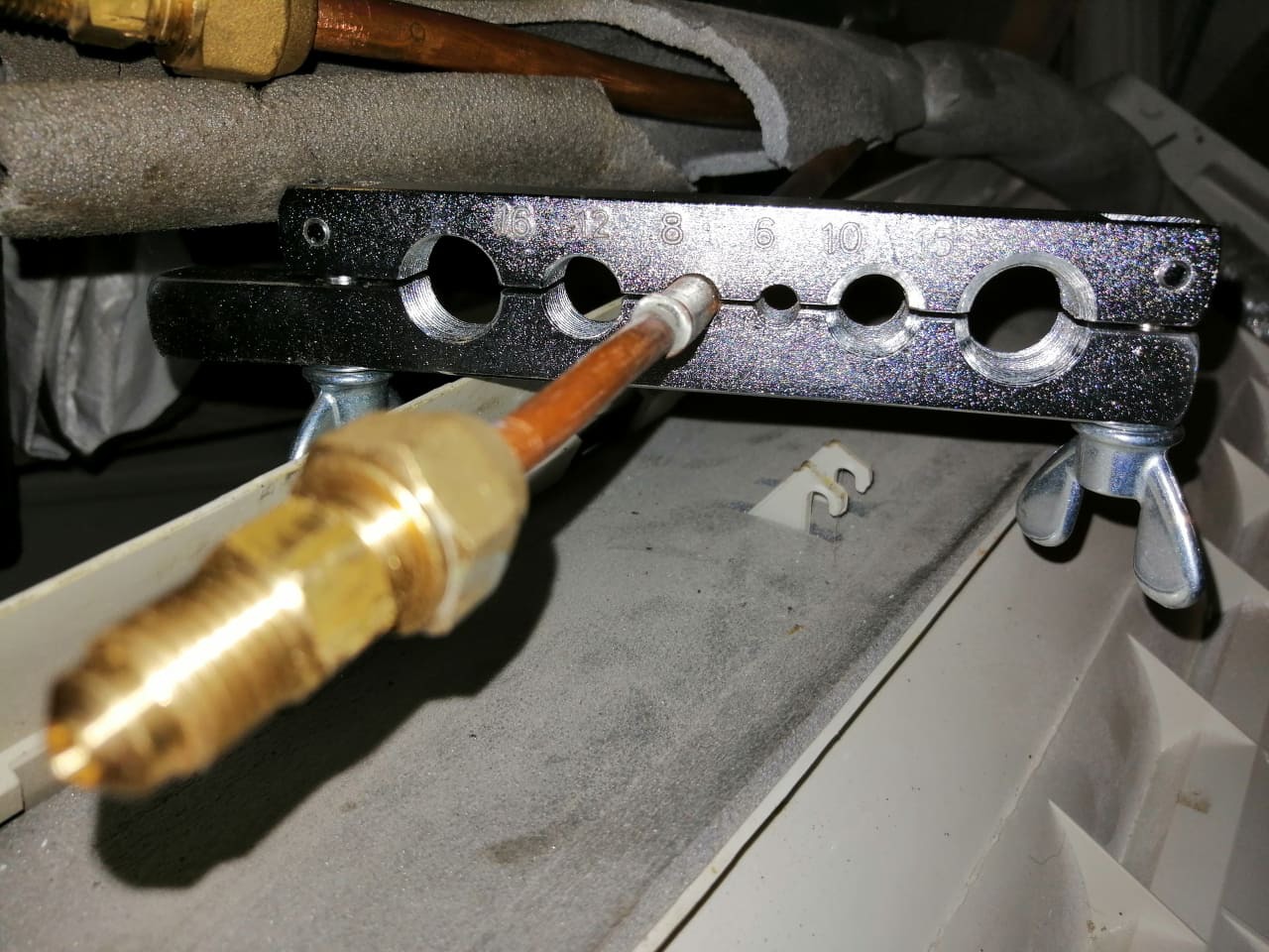

Sziasztok. A kérdésem az lenne, hogy régebbi klíma (Daewoo DSB-091LH) gyárilag 8-as csővel lenne szerelve. Lehet a 8 as cső helyett 6-os csövet használni ? Próba során (6 csö) úgy kb kb 1300W-on ment a klíma .
Daewoo DSB-091LH Segítséget előre is köszönöm.
(#) kaqkk válasza Levyy hozzászólására (») Júl 10, 2021 /
Miből gondolod hogy 8 as cső kell hozzá ? Már 20 éve 6-10 a csövek mérete . Nyugodtan szereld fel 6os-10 es szigetelt csövekkel .
(#) Levyy válasza kaqkk hozzászólására (») Júl 10, 2021 /
Köszi a választ, Nem értek annyira hozzá. csak abból gondolom hogy nem megy rá a 6-os peremező. viszont a 8-cas igen. Képen egy 6-os cső van beforrasztva próba gyanánt. Továbbá azi fura teljesítmény felvételének 1000W van írva az adatlapon de probánál kb 1350W vett fel. vagy ez idővel lejjebb megy ?
A hozzászólás módosítva: Júl 10, 2021
(#) kaqkk válasza Levyy hozzászólására (») Júl 10, 2021 / 1
Az hogy a beltéri csövére nem megy rá a 6 os peremező nem jelenti azt hogy 8 as cső kell . Az 1000W átlag teljesítmény ..
Igazad van erre nem is gondoltam. Mert sajna lebarmolták rolla csatlakozot amikor leszerelték. De akkor ebbe mindenképp be kell forraztani egy 6-o csövet hogy tudjak cstalakozni tovább. így vagy ugy. Jól Gondolom 6- os hollandert belsejét ha kicsit megtágitom. az úgy nem igen lessz jó ?
A csőre peremezés után rá kell forrasztani egy 6 os közcsavart , a szívó oldalon meg egy 10 es-t . Ezekre már rátekerhető a két hollander .
Értem. De jól gondolom kapható kimondottan erre a célra foraszvég is ? Csak nem tudom mi a hivatlos (méretszerinti ) neve.
6-os csőhöz néha használunk forrasztható töltőszelepet (természetesen a szelep kivéve csak a "ház"felhasználva ) de ez a 8 as vékonyfalú csőre nem illeszkedik.
