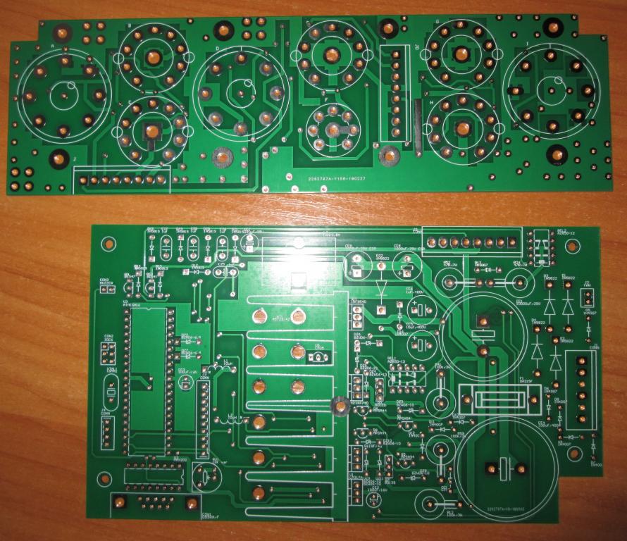

Sziasztok! Az mellékelthez hasonló "normális" bevált csőmérő építéshez szükséges teljes dokumentációt tudna valaki felrakni?
Mit jelent a normális? Nézegettem régebben párat, ahhoz hasonlót is, meg olyat is ami kapható volt kit-ben, de mindegyikkel voltak bajok, leginkább a korlátozott használhatósága. Akkor se értettem (most se), hogy minek fog bele valaki egy ilyen fejlesztésbe, ha aztán a végeredmény meg nem sokat ér. Hiába van hozzá csilicsáré PC szoftver ami szépen rajzol, ha se az anódfeszt, se a rácsfeszt nem tudom akárhova állítani (mert mondjuk 40V-nál vége van nekem meg -65V kéne), vagy nem terhelhető az anódtáp, és összerogyik egy nagyobb csőnél, stb stb.
Egyébként, ha ilyenbe akarsz fogni, akkor inkább olyat keress ami rajzolni is tud, mert csöveket párba válogatni azzal sokkal egyszerűbb. Plusz néha nem elég az, hogy egy adott pontban kiírja neked az LCD-re a feszt meg az áramot, ha eltérőek a meredekségek és más ponton más eltérés lesz. Ha jól emlékszem a utracer-hez publikus volt minden, leírás, nyákok, hex fájl, PC szoftver, de azzal is pont ilyen bajok voltak, egy normális teljesítmény triódát nem lehet megmérni vele, pedig pont azt mérné az ember, nem az ECC-t mert azt minek...
Üdv! A "normális" alatt tulajdonképpen az általad összefoglalt jellemzőkre gondoltam. Az uTracert is néztem párszor, de a hexet csak fizetősben láttam(ill. IC-be égetve, ondolom olvasási védelemmel írva). A számítógépes megjelenítés engem is hidegen hagy, hisz kézzel is fel lehet venni a munkaponti ábrát papírra. Szabályozható rács, segédrács, fűtés tápok és egy 350 mA-t leadó anód trafó már meg vannak. Ami inkább a gondot okozza a csőfoglalatok bekötése valami komplex panelon a klasszikus hangfrekvenciás csövekhez, hogy ne kelljen drótozni vagy dugdosni. Még yaxley kapcsolókon is gondolkodtam, de a kereskedelemben csak alacsony minőségű kis terhelhetőségű forgó típusok kaphatók(legalábbis amatőr pénztárcához).
A másik ami praktikus lenne egy több értéket megjelenítő voltmérő, mA mérő 1db LCD-n(csatolmány-hoz hasonló). Jelenleg így is lehet mérni, de nem szeretnék sok huzalt. Te, hogy oldottad meg a foglalatok szelektálását? A hozzászólás módosítva: Júl 12, 2021
A zip-be beraktam ami nekem a utracerről van, van benne hex, pc szoftver egyebek, de nem néztem át mert végül úgy döntöttem hogy nem építek olyat.
Átnéztem régi gyári készülékeket, kívül belül, meg a rajzaikat. Szem előtt tartva a látottakat, meg azt, hogy én nem napi szinten mérek csövet hanem úgy évente egyszer, egyből el tudtam dönteni hogy nem veszek egy halom foglalatot, és nem építek velük drótdzsungelt egy hatalmas dobozba. Helyette megcsináltam a tápot, meg fogtam egy deszkadarabot (van belőle több is), és pl. az oktál csőnél foglalatot sem használok, csak beteszem ebbe és mérem. A félbevágott mezei pár forintos réz csúszósaru egy picit megnyomva fogóval tökéletesen rácsúszik a cső lábára, sokkal átláthatóbb mit csinálok, azon a ponton mérek ahol csak akarok, nem kell a kontakthibás yaxley-kkel küszködni. Ennek a kettős triódának ugye teljesen más bekötése van mint mondjuk egy tetródának, de ugyanez igaz a 9 lábúakra is, egy ECL86 és egy PCL82 bekötése is más, meg egy ECC-é is. Ennél a csőnél én 5 mérést szoktam csinálni (egyik trióda fél grafikon, másik fél grafikon, kettő párhuzamosan kötve grafikon, plusz mindkettőn emisszió mérés) és ezekhez más más kötés kell, nekem egyszerűbb így mint sok állású meg tárcsájú forgókapcsolókkal. Ezen a deszkadarabon akár össze is lehet rakni, és el is lehet indítani próbaképpen a végfokot, a táp bírja, csak a kimenőt kell rákötni meg az alkatrészeket odaforrasztgatni (mint a képeken), mondjuk ott speciel már foglalatban vannak. A grafikon az nálam is úgy készül, hogy kézzel felírom az értékeket, beviszem egy excel táblázatba, és azzal utána olyan grafikont rajzoltatok amilyet csak akarok, meg tud a program nekem válogatni, kiír min max értéket, %-os eltérést egy értéktől vagy akármit.
Köszi a választ és a mellékletet! Én is maradok az analóg építésénél, mert egy viszonylag egyszerű feladatra nem akarok "űrtechnikát" építeni, ráadásul ezek a tápok bírják egy összehuzalozott végfok élesztését is. Abban is igazad van, hogy a sok foglalatos kábeldzsungel ellenére sem lehet mindenre jó teljesen univerzálisra megépíteni. Engem is a HF csövek mérései izgatnak, más nem igazán.
