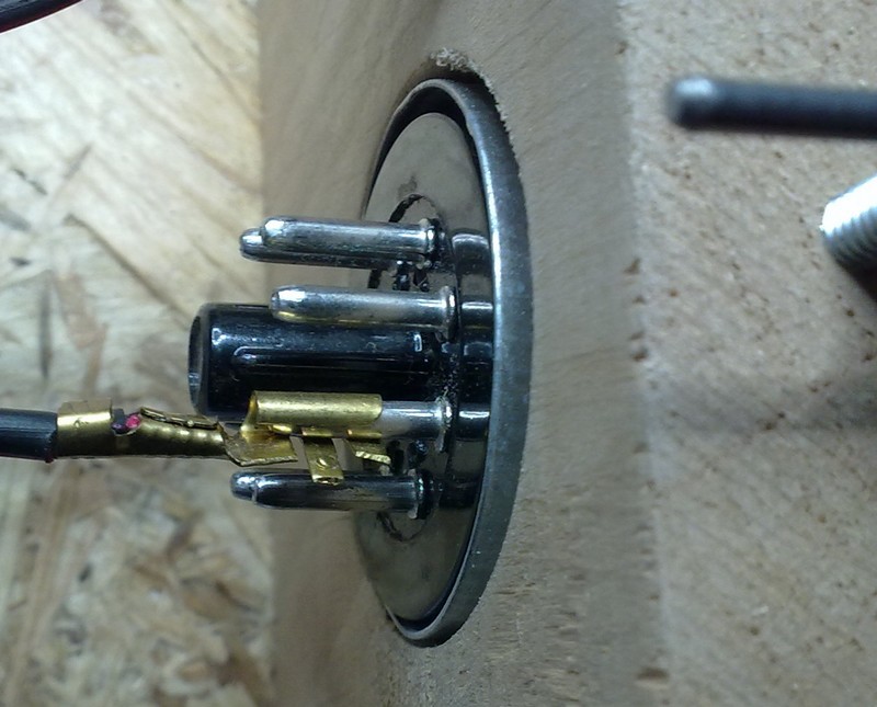

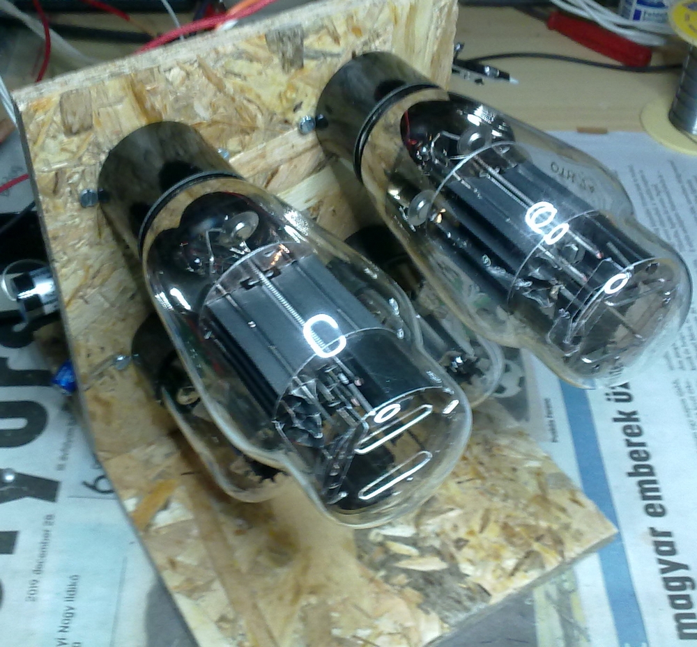

Átnéztem régi gyári készülékeket, kívül belül, meg a rajzaikat. Szem előtt tartva a látottakat, meg azt, hogy én nem napi szinten mérek csövet hanem úgy évente egyszer, egyből el tudtam dönteni hogy nem veszek egy halom foglalatot, és nem építek velük drótdzsungelt egy hatalmas dobozba. Helyette megcsináltam a tápot, meg fogtam egy deszkadarabot (van belőle több is), és pl. az oktál csőnél foglalatot sem használok, csak beteszem ebbe és mérem. A félbevágott mezei pár forintos réz csúszósaru egy picit megnyomva fogóval tökéletesen rácsúszik a cső lábára, sokkal átláthatóbb mit csinálok, azon a ponton mérek ahol csak akarok, nem kell a kontakthibás yaxley-kkel küszködni.
Ennek a kettős triódának ugye teljesen más bekötése van mint mondjuk egy tetródának, de ugyanez igaz a 9 lábúakra is, egy ECL86 és egy PCL82 bekötése is más, meg egy ECC-é is.
Ennél a csőnél én 5 mérést szoktam csinálni (egyik trióda fél grafikon, másik fél grafikon, kettő párhuzamosan kötve grafikon, plusz mindkettőn emisszió mérés) és ezekhez más más kötés kell, nekem egyszerűbb így mint sok állású meg tárcsájú forgókapcsolókkal.
Ezen a deszkadarabon akár össze is lehet rakni, és el is lehet indítani próbaképpen a végfokot, a táp bírja, csak a kimenőt kell rákötni meg az alkatrészeket odaforrasztgatni (mint a képeken), mondjuk ott speciel már foglalatban vannak.

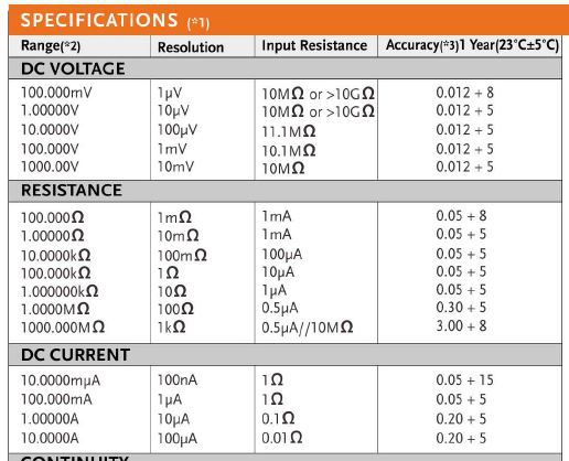

(#) Ódenka hozzászólása Júl 13, 2021 /
A rácsáram mérésére, nehézségeire:
Valamikor gyerekkoromban az iskolában volt egy olyan fizikai képlet, hogy U/R.
Ez nem alkalmas kicsi áramok mérésére is...?
Vagy már nem érvényes...
Nosztalgiából meg van 2 db nagyon régi, elektroncsöves műszerem is, ún. csővoltmérő, de félvezetősben is olyan, amivel talán érdemes próbálkozni?
(#) tufatofu hozzászólása Júl 13, 2021 /
A kérdésem arra vonatkozott volna, a gyakorlatban ki, hogyan valósította meg a csőfej variálhatóságát ill. ki milyen csővizsgálót épített amivel mér. Az, hogy van aki csirkecsontból, kristálygömbből, kávézaccból, kártyából, piko-amperekből jósolja meg egy cső állapotát (holott megkoccintva a búra csengése, és a fűtőszál szinkép elemzése is legalább olyan pontos adatod szolgáltathat, ha találunk ez irányú katalógus adatot) a szive joga Viccet félretéve, engedelmetekkel maradok a 100éves mérési módszereknél amihez rendelkezésre állnak adatok és eddig bevált, főleg, hogy senki nem tudja az állítását alátámasztani.
Egyedül a kérdésemre Gee Lee -től kaptam korrekt választ amit ezúton is köszönök.
