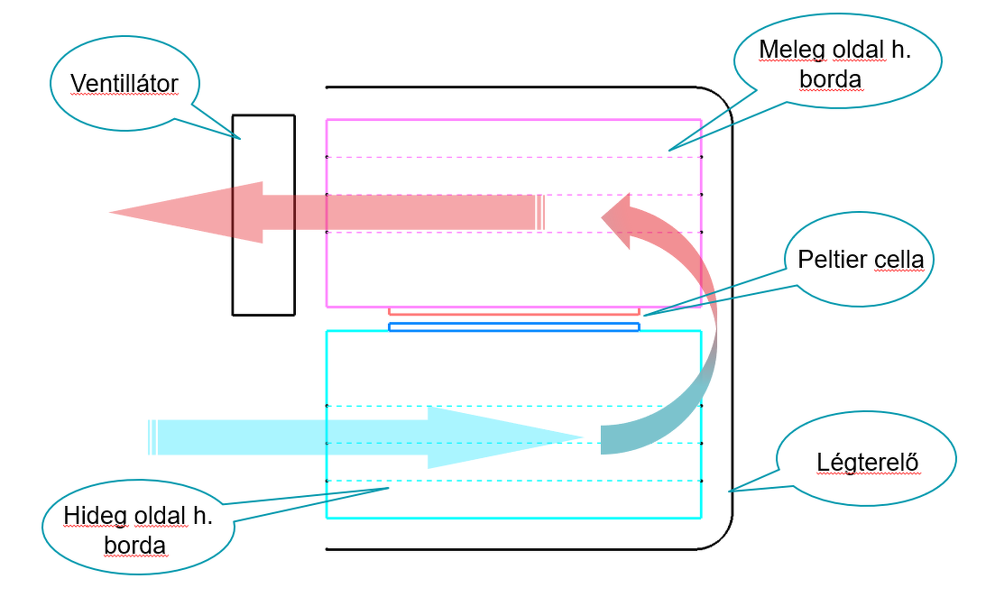

(#) Elektro.on válasza tothbela hozzászólására (») Dec 4, 2020 /
Nekem van gyári páramentesítőm, kompresszoros.
Azzal párhuzamban én más megoldást javasolnék a Peltier cellásra is.
Én mindkét oldalára hűtőbordát tennék. Egy ventillátor gondoskodhatna a légáramlásról olyan módon, hogy egy hajlított lemez terelhetné a levegőt.
A ventillátor a meleg oldalon szívja a levegőt és a lemez a hideg oldalról tereli a meleg felé a légáramlást. Remélem érthetően írtam. Így a hideg oldelon lecsapódik a pára, de a lehűtött, párátlanított levegőt vissza melegíti a meleg oldal.
Csatolok egy gyors vázlatot.
