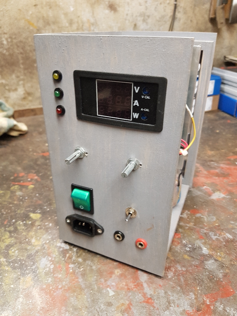

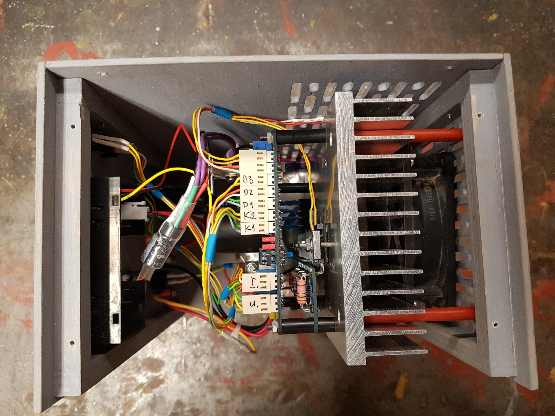

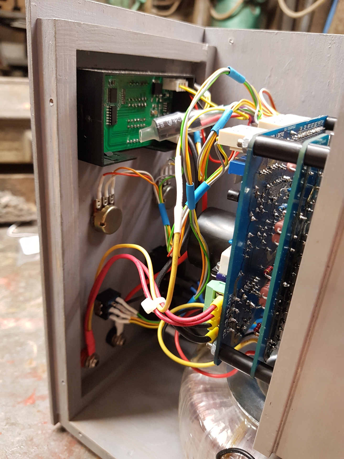

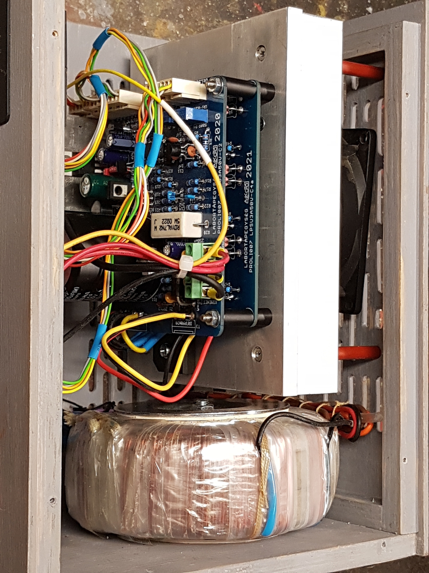

Összeraktam egy komplett példányt az LPSU-ból, segédpanelt használva a FET-ek háromszorozásához. Ez is csak egy fadoboz, de a szellőző lyukakat egyesével vágtam ki lombfűrésszel, tehát a munkát belefektettem.
Minden funkció jól működik, nem tapasztaltam semmilyen hibát. Külön tetszik a kombinált kijelző, ami olcsó és hasznos. Biztosan vannak ettől pontosabb megoldások is, de nekem megfelel ez a minőség (a szineket meg kellett fordítanom). Csak elől van csatlakozó, ezért akár hátul, akár oldalt koppanásig ütköztethető a doboz, de a túlzott "bezárás" a szellőzés rovására megy. Így a helykihasználás hatékony. A hozzászólás módosítva: Aug 1, 2021
Hol vetted ezt a típusú kijelzőt ?
Ebben a második linken lévőt látod a képen.

Alkotó ajánlására az Elektris 2000 Kft.-nél rendeltem meg a toroidot. Meglepően elég gyorsan megtekerték (2 nap) annyi problémám volt a dologgal, hogy átvételkor nem lehetett kézpénzzel fizetni hanem csekket kaptam. Még annyit tudok megjegyezni, hogy nem kértem rögzítő szerelvényt és mégis belerakták a csomagba és ki is számlázták.
Ha minden jól alakul és megérkezik a hűtőborda akkor jövőhét végefele kész is lesz.
A részleteket célszerű előre tisztázni. Ilyen pl. hogy legyen e hőbiztosíték benn, ha igen akkor milyen fajta, mert van ami visszakapcsol lehülés után, meg lehet beszélni a leszorító szerelvény szükségességét, vagy helyette pl a műgyanta beöntést középre, stb.
Egy nagyon fontos részletet nem látok az adattáblán, mégpedig az impregnálást. Ebből én 3-at szoktam kérni, vas+primer+szekunder.
A lefogatót igazából máshelyen szerettem volna megvenni párszáz forint miatt de végülis nem lett belőle nagy probléma. Az impregnálást meg majd a következő tekertetésnél kérni fogom.

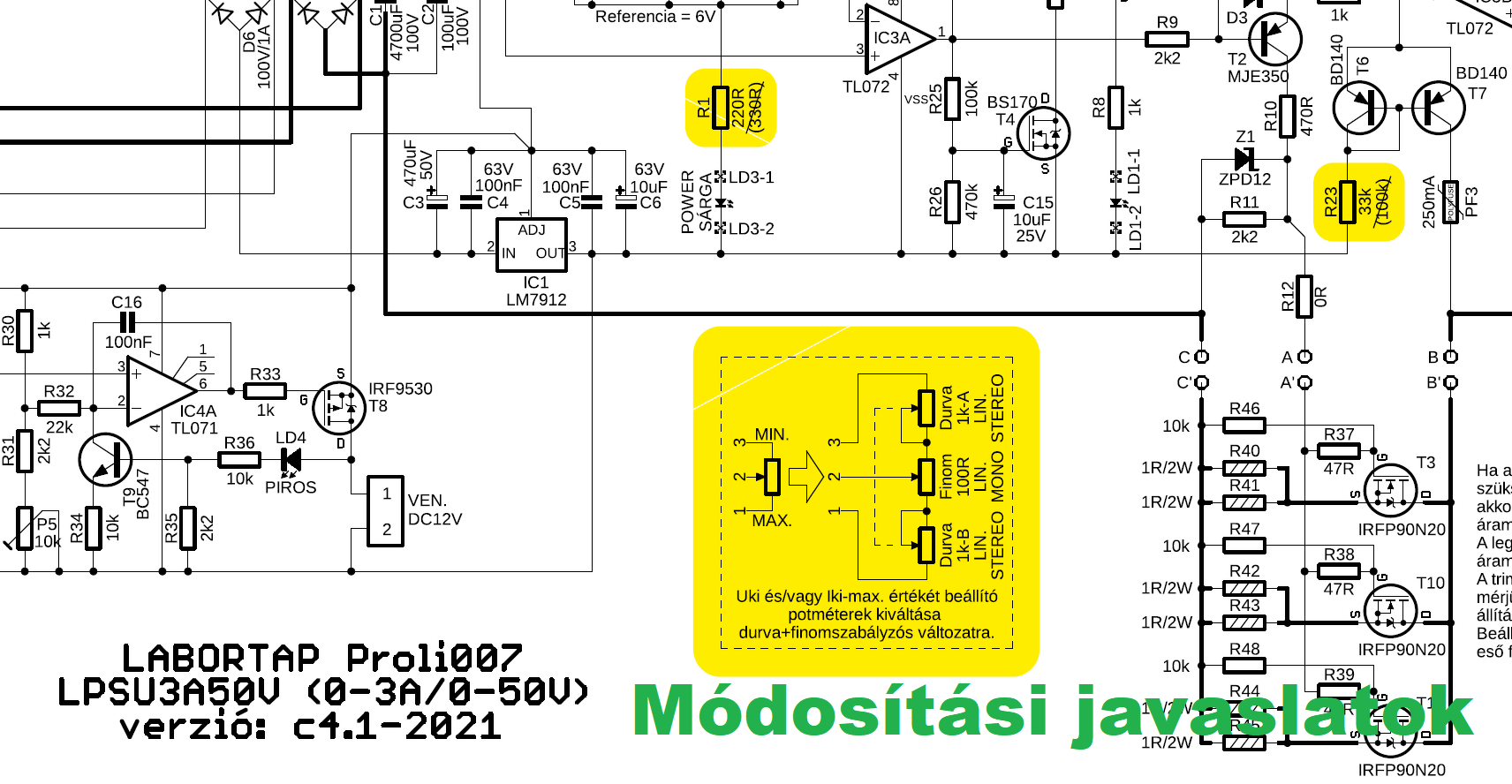

Az LPSU tápegységgel kapcsolatban javaslok 3 módosítást elvégezni.
1. A referenciaforrás áramát kis mértékben növeljük meg. Ehhez R1 jelenlegi 330 R-os értékét 220 R-ra kell cserélni. Ha nem akarjuk az ellenállást kivenni (én se vettem ki), akkor ha párhuzamosan ráforrasztunk egy 680 R-ot, akkor jó közelítéssel a kívánt értéket kapjuk. 2. A több párhuzamos FET-re való tekintettel, feltételezve azok bizonyos szórását, és az adatlapi szivárgó áramtól való eltérés lehetőségét növeljük meg az áramtükör áramát. Ehhez R23 jelenlegi 100 kR-os értékét 33 kR-ra javaslom cserélni. Itt is elérjük a kívánt hatást ha egy 47 kR-ot ráforrasztunk a meglévő 100 kR-ra. 3. Próbálgattam beállítani konkrét értékeket (kimeneti feszültség nagysága), amit nem tudtam pontos megtenni. A jelenlegi potméterek minimális mozdítására is több tizedet változik az érték, ezért vagy alá vagy fölé csúsztam mindig. Tehát szükséges valamilyen finomszabályozási lehetőség. A meglévő 1 kR-ok mellé a 100 R tűnik racionális választásnak. Csak ebből az értékből nem találtam sztereó változatot, viszont az 1 kR-ból igen. Ezért a melléklet szerinti megoldást javaslom. Minden potméter lineáris, a 100 R-os monó, az 1 kR-os sztereó kialakítású. Így pl. az Uki feszültség esetében a finomszabályzó átfogása kb. 5 V lesz, ami szerintem ideális. A rajzon lévő szabályzó csoport is azonos módon, a meglévő 3 ponton csatlakozik a tápegység panelhez, tehát a panelon semmilyen módosítást nem kíván.
Lehet csak az én térlátásommal van baj - ilyen korban már ez érthető - de kifejtenéd kicsit részletesebben miért jó ez az egymással szembefordított sztereo potis megoldás ? Mennyivel jobb, mint egy mezitlábas 1k+50Ω együtt ?
Itt feszültségosztóként van a potméter bekötve. Ez nem váltható ki két sorba kötött potméterrel.
Az általam javasolt megoldás, a durva szabályzó bármilyen állásához azonos mértékű finom szabályozást tesz lehetővé.
Azért van ennél egyszerűbb, jó megoldás is. Pl. amit Attila86 is alkalmazott. Két poti (durva és finom) lehetne párhuzamosan. Jelenleg a poti csúszkája 10k-val van bekötve, a finomszabályozó csúszkája ugyanúgy beköthető lenne mondjuk 100...330k-val ugyanoda. A hatás ugyanaz, a linearitáshiba sem lesz nagyobb, mint amit egy sztereó poti együttfutása lehetővé tesz.
A két poti lehet egyforma értékű is, de a finomszabályozó lehet nagyobb ellenállású is, mindez csak méretezés kérdése.
Itt jól láthatod: Bővebben: Link a különbséget (első vs második grafikon). Ha nincs sztereo potid akkor megépítheted lineárisokkal is H-alakban (hármas grafikon).

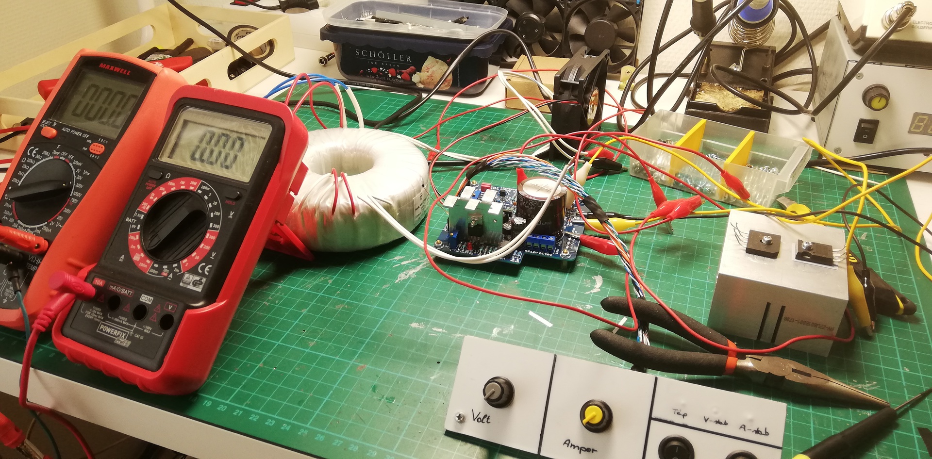

Asztalon kipróbáltam a LPSU-t, és váratlanul elégett az egyik ellenállás, benne mi lehet a probléma?
Lehet...

Meg lett a hiba oka ?? Milyen körülmények között égett el az ellenállás ?? Terhelés alatt vagy bekapcsoláskor ??
