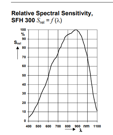

A lézerem 650nm hullámhosszon megy.
Hestoron találtam egy fototranyót ami 450-1100nm tartományban megy. Ez ide megfelelne? Fototranyó linkje: https://www.hestore.hu/prod_10026736.html A hozzászólás módosítva: Jan 4, 2023

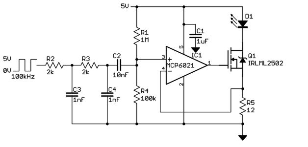

Üdv! Csatoltam egy régebbi elképzelést a lézer kapuról és egyet a lézer modulálásáról.
A kapuk és mérő között kábel lesz. (A rádiós kapcsolatot egyelőre pihentetem) Korábban mondták hogy lehet modulálni kéne az adót és a vevő oldalt szűrni. Erre esetleg van valami kapcsolása valakinek?
Üdv! Csatoltam egy újabb elképzelést a lézer adóról.
A moduláció folyamatosan menne. Ha valaki megszakítja a lézert akkor megszakad egy pillanatra a moduláció és erre a pillanatra mondjuk egy IC fel emeli az egyik lábán a feszt 5V-ra vagy többre... Vevő részhez van valakinek kapcsolása?
Az adó nem érdekes, egyszerűen csak az a feladata, hogy folyamatos fényt sugározzon.
Ha egy fénysugár megszakad (legyen az infra, lézer, vagy sima fény ) a vevő oldalon azt igen rövid idő alatt detektálni lehet Moduláció akkor kell, ha csökkenteni akarod a külső fény hatását. Tehát csinálsz egy próba kapcsolást ami teljes sötétben megfelelően működik (a vevőre csövet húzni) és a rendszer megfelelően működik és innen tovább léphetsz, hogy megpróbáld a külső hatásokat csökkenteni (adó moduláció, vevő szűrő)
