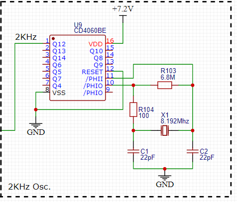

Üdv! Az oscillátor részről lenne kérdésem:
Ilyen áramköröknél célszerűbb előregyártott oszcit használni? Értsd van egy 16.384Mhz-es Motorola
picit 4 lábú fémtokos oszcim és annak a frekijét osztanám le a 4060al?
Meg a frekiben érdemes feljebb menni? mondjuk 32.768 vagy 65.536Mhz? Ezek stabilabbak mint a 8192Mhz? Ha az oszci rendben van akkor a stopper is megfelelő pontossággal számol gondolom...

(#) Gafly válasza BLY94A hozzászólására (») Jan 28, 2023 /
Arra ezért számoljál, hogy esetleg a CD4060 gyomorrontást kaphat 65 MHz-en...
(#) proli007 válasza BLY94A hozzászólására (») Jan 28, 2023 / 1
Hello! Cseppet kutyulod a MHz-eket. De nem kell ezt agyonvariálni.
Ahogy Gafly is írja.. ha megnézed az adatlapot, láthatod, hogy 5V tápfesz esetén, 4..8MHz a maximális működési frekvencia. 7,2V mellett ez némileg magasabb, de a 8,198MHz is már határértéken van. Tehát a 4,096MHz a jó választás. Pontosságnak pedig tökéletesen megfelel egy stopper részére, ha nem műholdhoz készül.
Sok helyen a 32768Hz-es "óra kvarcot" használják, de az egy magasimpedanciás kvarc, nehezebb is a pontos frekin berezgetni.
