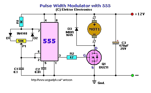

Megcsináltam a kapcsolást, a soft-start jól is működik. A potit helyettesítettem 20k és 80k-val, hogy 80% legyen a kitöltés. Izzós próbaterhelésnél szépen beállt a tápfesz 80%-ra, de ha a motort rákötöm (5A-t vesz fel) megváltozik a feszültség, nem 80% lesz, hanem nagyobb, kb. 91-93%. Ezt mi okozhatja? A hozzászólás módosítva: Aug 22, 2021
Nem a feszültség változik, csak a mérő mutat változást.
Ha 80%-ra állítod a kitöltést, akkor az akár mtathatja is a geszültségmérőd 80% feszültségnek. Ha rákapcsolod a motort, az megkapja a 80% kitöltést, ahhoz mérten fog forogni. Azonban a maradék 20%- időben is forog a motor, ekkor áramot gerjeszt, ami feszültségként is mérhető. Ezérzt a műszered "megátlagolja", az eddigi (motor nélkül mért) 80% átlag helyett azt a 90-93%-ot átlagolja ki.

Változik a feszültség a beállítotthoz képest, mert áramerősséget is mérek és az is magasabb mint kellene lennie. Direktbe kötve a motort megnéztem, hogy mekkora feszültségnél mekkora az áramfelvétele, majd visszakötve a szabályzóra az egyes feszültség értékekhez ugyan azok az áramerősség értékek tartoztak mintha direktbe lett volna kötve a motor, ezért is gondolom hogy amikor rá van kötve a motor valamiért megemelkedik a kitöltési tényező.
A PWM az úgy működik, hogy (például a te példádban) 80% időtartamban 100% feszültség megy a motor felé, a velejáró 100% árammal, majd a maradék 20% időtartamban 0% feszültség, ugyancsak 0% árammal.
Az átlag 80% lesz. A hozzászólás módosítva: Aug 22, 2021
Ezt értem, de azt nem, hogy miért kapok más feszültséget ha a motort kötöm be? Izzós terheléssel tökéletesen azt az értéket kapom amit beállítottam. Ott miért látom azt a feszültség értéket amit szeretnék és a motornál miért nem?
Három váasszal fentebb leírtam, hogy (ha motort kapcsolsz rá), miért mutat a mérő akkor is feszültséget, amikor a pwm épp 0-n van.
Ezt Härtlein Károly elég látványosan mutatta be, két gyereket megkért, hogy egy-egy kurblival forgassák meg egy-egy akkus fúró tokmányát. Aztán amikor a két gépet összekötötte, akkor egymás ellen dilgoztak a gyerekek. Mert a motor áramot termel. Neked is, amikor a PWM-ed túl van a 80% időegységén, akkor 0-t ad a motor felé, -de a motor forog a tehetetlensége folytán. Ekkor viszont áramot termel, ami feszültséget is jelent. Te ezt mérni is tudod. A hozzászólás módosítva: Aug 22, 2021

Megépítettem az alábbi kapcsolást: Bővebben: Link Egy 5A áramfelvételű motort szeretnék vele vezérelni kb. 20kHz-n, de olyan 5-6Khz-től felfelé az IC erőteljesen elkezd melegedni, és minél magasabb a frekvencia annál melegebb az IC. Ez mitől lehet? 12V az IC tápja, a motor 24V.
A FET bemenő kapacitása a növekvő frekvencia miatt jobban terheli az IC-t. Ez természetes.
A kettő közé iktass be drivert. Sok ilyen kapcsolást találsz a neten. A hozzászólás módosítva: Szept 11, 2021

Az 555 kimenete miért van felkötve a tápra?
Inkább ne ezt, hanem a két tranzisztoros meghajtást használjátok: Bővebben: Link
Az 1 tranzisztoros megoldásnál a FET nyitása 330+10 Ohm-on keresztül történik, ami úgy lassabb lesz. kzozo: Az eredeti kapcsolás ITT található (3.1), abban ott egy 47µF-os kondi van a táp és GND között, nem a kimeneten rövidzár. Nyilván teszti a felesleges sallangoktól akart megszabadulni, de igazából nem véletlen van ott a Cb és D3 sem. A LED az ellenállással mondjuk elhagyható.
Attól hogy a rajzon a kimenet fel van kötve a pozitív tápra. Ez így egy marh...aság.
Így hiába teszel drivert, semmi nem változik. Szerintem nem kell driver mert a kimenet push-pull, felesleges. Hacsak már meg nem halt az alsó tranzisztor az ic-be. 47-100 ohm a kimenerte és mehet a fet gate-re. Én ezt építettem már vagy 10 esetben és hibátlan.
