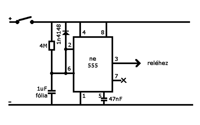

Lehet volt már kérdés kérés, egy olyan kapcsolásra lenne szükségem ami a tápfeszt megkapva meghúz egy relét majd 4-5 másodperc elteltével elenged.
(#) proli007 válasza Susnyas hozzászólására (») Márc 1, 2021 /
Hello! Pld. itt találod.
(#) szs válasza Susnyas hozzászólására (») Márc 1, 2021 /
Én erre gondolnék, kb 4,5másodpercre:

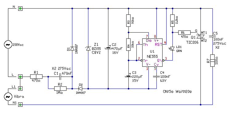

Üdv kolegák!
Egy olyan feladatot kaptam hogy astabil multivibrátort kell készítenem 555 ic vel. Ez eddig tök egyszerű de vannak további feltételek. 5s bekaocsolás után 20s kikapcs majd ujra 5s bekapcs. Ez adja az első problémát mivel a 3 as láb kimenő jelét invertálni kell. Hogy ne legyen ilyen egyszerű az élet a kimeneten egy triak kapcsolgat majd 230V halozati feszültséget, és ennek megfelelően erről a feszültségszintről kellene a tápot a lehető legegyszerűbben megoldani. Gyakorlati alkalmazása: egy porszívóban kapcsolgatja majd a rázót.

(#) proli007 válasza Marty McFly hozzászólására (») Márc 4, 2021 /
Hello! Valahogy így..
(#) Marty McFly válasza proli007 hozzászólására (») Márc 4, 2021 /
Köszönöm! Kipróbáljuk
Jobb oldalon C5 és R7 mi célt szolgál? Milyen teljesítményű az ellenállás?
Ha a terhelésnek induktív jellege van, akkor kell az RC tag. Az ellenállás jó ha 2W-os, hogy elviselje az impulzusáramokat.

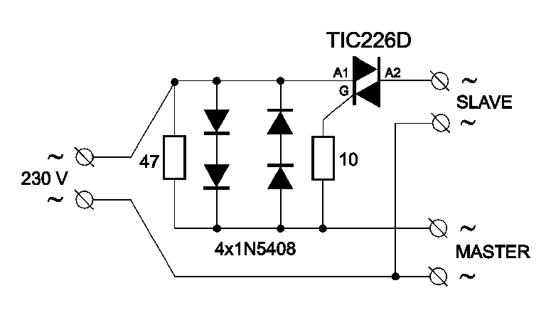

(#) Marty McFly válasza proli007 hozzászólására (») Márc 22, 2021 /
Még annyi kérdésem lenne hogy ugyanehhez a porszívóhoz készülne egy master/slave kapcsoló is. (mellékeltem a rajzot) Nem pontosan ilyen típusú triakom van hanem TIC236M. A porszívó 2 motorral van ellátva, amik darabonként 1400W osak. Ha két triakot építenék be, motoronként egy db az működőképes lenne? Természetesen a diódákat is combosabbra cserélem.
A hozzászólás módosítva: Márc 22, 2021
(#) proli007 válasza Marty McFly hozzászólására (») Márc 23, 2021 /
Hello! Működni fog, ha külön Gate ellenállást teszel a másik triac-nak és remélem a két triac-ot nem párhuzamosan, hanem külön Slave kimenetként gondoltad elkövetni. Ha a Master fogyasztása nem nő, akkor nem kell erősebb dióda. A kismegszakító lehet örülni fog a három gép egyidejű indításának..
(#) Marty McFly válasza proli007 hozzászólására (») Márc 23, 2021 /
Pontosan így képzeltem Igen az biztos hogy ez így bárhol nem fog működni, esetleg lehetne kicsit késleltetni a második motort
Biztos, csak ahhoz már nem csak egy ellenállás kell..

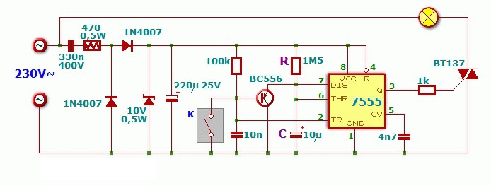

(#) samtron77 hozzászólása Aug 8, 2021 /
Megépítettem az alábbi kapcsolást de nem szuperál sajnos. Az 555-ös 3-as lába rögtön a tápellátással (nyitott kapcsolóállás mellett) magas szintre ugrik és nyitja a triakot. Ha a kapcsolót működtetem kb 15 sec-re alacsony szintre billen a 3-as láb(nyitom az áramkört) majd vissza magas szintre.
Hibás a rajz?
Ja a Működése:
A K kapcsoló bekapcsolásakor (ez a normál világításkapcsoló) a lámpa azonnal bekapcsolódik. A kényelmi funkció kikapcsoláskor jön: a 7555 (az 555 CMOS megfelelője) timer IC-nek köszönhetően kb 15 másodperc múlva alszik csak ki a lámpa, ami elég idő, hogy elérjük a szoba bármely pontját. Így megspórolhatjuk a sötét szobában való botorkálást az ágyig.
A hozzászólás módosítva: Aug 8, 2021
(#) proli007 válasza samtron77 hozzászólására (») Aug 8, 2021 /
Hello! A kapcsolás elviekben nem hibás. Ez egy újraindítható monostabil kapcsolás. Az időzítés a 2-es láb alacsony szintre húzásával indul. De ha ez tartós (és nem csak egy impulzus) akkor a tranyó nyitása miatt nem tud töltődni a 10µF-os kondi. De ez alatt a 3-as lábnak magas szinten kell tartózkodnia. Ha a kapcsoló bont, a tranyó lezár és indul az időzítés. Ennek lejárta után a 3-as láb alacsony szintre vált.
Tekintve hogy ez egy CMOS Ic, bemeneti lába nem lóghat a levegőben, mert az meghülyítheti a működését. Főleg, hogy az egész a hálózati feszültségen van, tehát rengeteg zavarjelet szedhet össze. És a nagy impedanciák miatt gondos (átvezetés mentes) nyáktervezés szükséges.
A táp bekapcsolásakor azért indul el egy időzítési ciklus, mert a 10nF egy pillanatra lehúzza a 2-es lábat. De mivel az áramkör állandóan tápfeszültségen van, ez csak az első tápra kapcsoláskor fog megjelenni.
Ha megtáplálod egy 10V-nál kisebb táppal (pld. 9V-os elemmel) és a triac helyett (Gate-MT1) egy Led-et kötsz, akkor tesztelhető a leírtak szerinti helyes működés.
(#) samtron77 válasza proli007 hozzászólására (») Aug 8, 2021 /
Szia, Köszi!
Sajnos elég sok a jumper. Próbanyákra épült. Esetleg ferritgyűrűk segíthetnek?
Állítható autótrafóról próbáltam alacsony feszről hasonló végeredménnyel. Amint elérem az ic minimum tápját ez a jelenség...
Holnap tesztelem a leírtak szerint!
Az áramkör beépítési helyén gondot okozhat a kapcsolóhoz menő vezetékek kapacitása is. Már 1nF szórt kapacitás is probléma lehet a 2-es láb és a 230V között. Ezért célszerű a 10nF-ot 100nF-ra cserélni, esetleg a 100k-ellenállást is 10k-ra cserélni. Mert ha zavarjel jut be a 2-es lábra az megannyiszor indíthatja a monostabilt.
A funkciója nem a lámpakapcsolgatás lenne hanem elszívó ventilátor cca.:20W
Amúgy az én tippem is a 2-es láb volt amit kikötöttem egy próbára de akkor is u.e. volt a jelenség.
A próbanyákon amúgy külön területen alakítottam ki a 10V-os részt.
Esetleg holnap fotózok is. Sajnos nekem nincsen nyáktervezőm.
(#) proli007 válasza samtron77 hozzászólására (») Aug 9, 2021 /
Hajjaj! Ha Te nem nyúl ketrecet gyártanál, hanem nyulat, akkor a másik végéről kell nekiállni..
Minek ez a sok dezinformáció, lámpáról szobáról amiket leírtál? Miért nem lehet egyből leírni mi a cél, mit és hogy tettél?
Egy lámpa nem induktív terhelés, mint a ventilátor. Ahhoz a triac MT1-MT2 közé RC tagot kell kötni, mint ahogy itt a 13-as ábrán látható.
A 330nF épp el tudja látni táppal az áramkört ha a táp 230V. He ezt Te lecsökkented, gond llehet a működéssel. Mert az Ic ha nincs bekapcsolva a triac, szinte semmit nem fogyaszt. Viszont amikor bekapcsolja a kimenet az 1k ellenállást összeomolhat a táp. Hiszen akkor már lesz fogyasztás. Főleg ha Te a működési határra csökkented azt.
Amennyiben próbanyákon van a dolog, akkor viszonylag könnyen átalakítható az áramkör és zavarmentesíthető a 2-es vezérlése. (Az hogy kikötötte a 2-es lábat nem tudom mit jelent, de nem lóghat.)
(#) samtron77 válasza proli007 hozzászólására (») Aug 9, 2021 /
Elnézést kérek a szegényes információkért!
Tehát:
A ""sok dezinformáció"" egy honlapról származik amit csak egyszerűen idemásoltam. Szándékom a kívánt működés ismertetése volt. azt gondoltam ez az áramkör alkalmas lehet egy 20W-os elszívó ventilátor vezérlésére is (lehet itt tévedtem).
-""Egy lámpa nem induktív terhelés"" próbáltam izzószálas (40W-os) égővel is hasonló eredménnyel.
-""A 330nF épp el tudja látni táppal az áramkört ha a táp 230V. He ezt Te lecsökkented, gond llehet a működéssel."" Próbáltam hálózatról működtetni izzóval. Eredmény ugyanaz
-""Főleg ha Te a működési határra csökkented azt."" Ez már csak egy későbbi teszt eredménye volt. (szokat próbálkoztam, hogy megtaláljam a hibát ill. hogy hol és min keresztül szedi össze az áramkör a zavart okozó jelet.... Sajnos nem jöttem rá ezért irogatok ide. Tudom sokmindent kihagytam az elején ami másokat összezavarhat ezért elnézést kérek!
-""Az hogy kikötötte a 2-es lábat nem tudom mit jelent, de nem lóghat"" De sajnos lógott. Ezt már korábban írtad is problémaként.
(#) proli007 válasza samtron77 hozzászólására (») Aug 9, 2021 / 1
Oké, akkor teszteld egy elemről vagy tápról és ha úgy működik a leírtak szerint, akkor lehet továbblépni.
