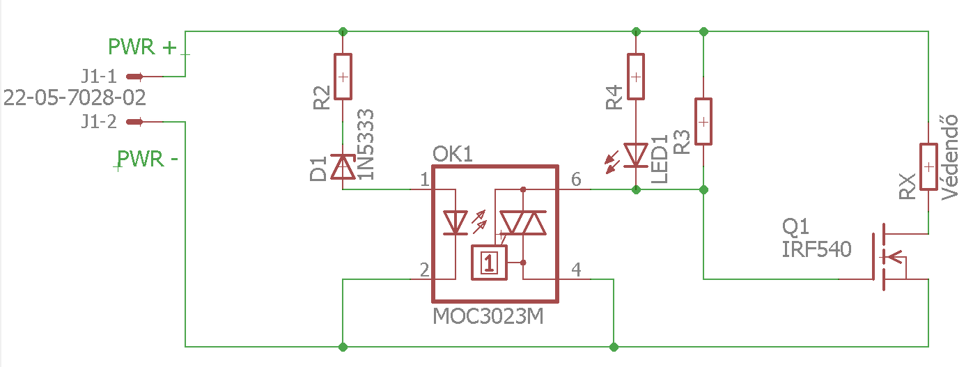

Kedves hobbi elektronikások illetve szakmabeliek!
Szeretnék egy tartós (több másodperc) túlfeszültség esetén is működő és gyorsan reagáló lekapcsolást leválasztást biztosító áramkört. A kérdésem az lenne, hogy kaphatnék e ötleteket tőletek ehhez? Mellékeltem egy vázlatot kiindulási alapnak nagyjából mire gondoltam, illetve milyen feszültség és áram várható az áramkörben. Amire gondoltam, valami olyasmi kellene, ami lekapcsolja a bemenetet ha a szupresszor dióda vezetni kezd (védve a diódát is a túl sokáig tartó terheléstől) és visszakapcsol ha bemeneten 0V-ra csökken a feszültség (ki-be kapcsolás resetelje). Előre is köszönöm a segítséget!
Mekkora feszültségről működik a kütyü?
Gondolom 15V DC körül. Egy sima feszültség figyelő komparátor, ami egy relét vezérel. A relé záró érintkezőjének a helye ott ahol pirossal metszi a téglalap a +ágat. Beállítod a komparátort, hogy engedje el a relét mondjuk 17V-nál. Alatta meghúz, és zárja a terhelés felé a kört. Ha a táp ki van kapcsolva akkor is nyilván el van engedve. A terhelés csak akkor kap tápot, ha a tápfesz eléri a komparátor, és a relé működéséhez szükséges szintet, illetve 17V alatti az a feszültség. A túlfesz levezetőnek csak pillanatnyi szerepe van, mert a relé viszonylag gyorsan elenged. A hozzászólás módosítva: Szept 29, 2021

A relé lassú. Az áramkörnek meg magát kell reszetelnie, mert amikor behúz a "relé", leesik a feszültség, a komparátor elengedi a relét, mivel a feszültség már alacsony. Ebből lenne egy jó kis kattogás... Amíg a bizti ki nem ég, már ha van sorosan valahol, és ki tud alakulni a megfelelő nagyságú áram.

Hello! Azért tisztázni kellene, mi is amit szeretnél. Mert ha van a készülékben szupresszor, az a hosszú idejű terhelésbe belehal. Amire a relé" megszólal", vége van. Tehát illene már előtte működni a védelemnek. Az sem mindegy, hogy a túlfeszültség mennyi idő alatt épül fel.
De rajzoltam két áramkört, hátha..
És talán még egy frappánsabb megoldás..
Miért esne le a feszültség? Bár nem adta meg a feszültség forrást, de gondolom stabilizált, ami nem esik le a terhelés ráadásakor. Valamint egy ilyen jellegű komparátornak illik hiszterézist is adni, ami a relé prellegését megakadályozza. Egyetlen tényező nem ismert, a túlfesz levezető teherbírása.
De szerintem annyi ideig bírnia kell a 2.5A terhelést, amíg a relé leold. Ez pár milliszekundum lehet. Nem villám energiákról van szó. A bizti meg lehet hogy nem ég ki, mert nem zárlat van, csak megszalad a tápfesz valami miatt, amiről megint nem tudunk sokat.
A kérdező szemérmesen elhallgatja, hogy mi az áramforrás.
Napelem, akkumulátor (járműben, menet közben), vagy egy hálózati tápegység? Hálózati tápegység esetén meghibásodás elleni védelemben kell gondolkodni, ami egy olvadóbiztosíték reakcióidejét veszi figyelembe, napelem, akkumulátor esetén tartós, de ideiglenes túlfeszültséggel kell számolni. Részinformációkkal csak ötletelni lehet, de megoldást nem tudunk adni.
Attól nem lesz szakszerűbb a kérdésed, hogy az adatok egy részét elhallgatod. A körülmények jelentősen befolyásolják az optimális megoldást. Mi az áramforrás, és mi a terhelés (fogyasztó)?
Így igaz. Ötletelünk, de remélem előbb utóbb csak kiterülnek azok a kártyák.
Zavaró a kérdező pontatlan fogalmazása.
Én úgy értettem, hogy túlfeszültség esetén rövidzárlatba küldjük a betápot, ezzel megmentve az utána levő készüléket. A rövidzárlat azért rendesen megejti még a stabilizált táp kimenetét is ![]() ![]()
Hali
esetleg van itt ilyen megoldás is .. ha nem feltétel hogy a fogyasztó felül legyen leválasztva. Ugye itt addig nem történik semmi, amig a feszültség el nem éri a Zener és az OptoTriac LED Forward Voltage feszültségienek az összegét. Ha elérte , nyit a TRIAC, FET bezár , fogyasztó leválasztva,,, a LED csak azért van ott hogy jelezze hogy túlfeszültség van/volt. Ez az állapot marad addig mig le nem csökken a feszültség annyira hogy a TRIAC-on átfolyó áram lesik a tartóáram küszöb alá ,, ami ugye elég kicsi. Ha visszatér a feszültség , megy minden elölről. Ezt egy ATX táp labortáppá alakitásakor használtam. Ugye ott ki kell vezetni a a TL494 visszacsatolását külső potméterre. Ha a poti vagy a vezeték megszakad, a feszültség az "egekbe" szökik. Ezért tettem bévülre egy körmömnyi NYÁK-on ezt a kapcsolást. Ha a feszültség bármilyen oknál fogva felszaladt 20V fölé, TRIAC bekapcs, az letiltotta a TL494-et , és addig ugy maradt mig meg nem szünt a 5V Standby feszültség is, tehát teljesen ki nem lett kapcsolva.
