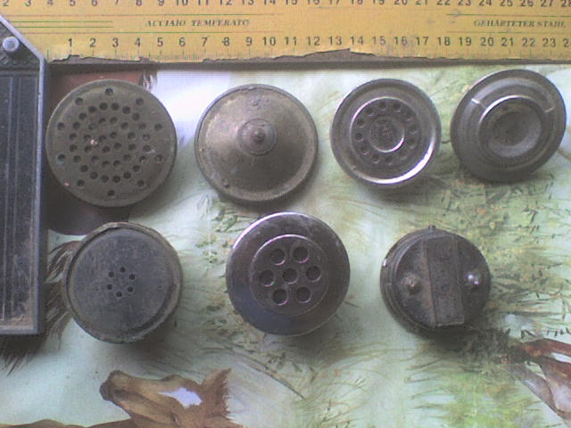

Elnézést a közbeszólásért, de gyermekkoromban én is készítettem olyan telefont, amilyet a fiatalúr ragoz. Azért gondolom, hogy fiatal az úr, mert a jó öreg szénmikrofont nem ismeri (már talán senki). Én is készítettem olyan telefont és lenyűgöztem vele a falusiakat, egy olyan faluban ahol telefon csak az MTSz irodán volt. Amikor a seregben szolgáltam, a század híradósa voltam és a kiképzés lényege az időben elkészített működő telefon vonal volt. Az áramforrás egy készülékben egy 1,5 V-os Volta elem volt. Külön érdekessége az áramforrásnak, hogy mielőtt használni akarták volna, fel kellett tölteni vízzel (a fronton háború esetén jó az is ha a baka belevizel az elembe). Szénmikrofont nem fogsz találni, csak ha nagy szerencséd van egy gyűjtőnél, vagy épitel magadnak. Jók voltak azok a készülékek, mert az elem bírta bennük tovább is mint egy baka szolgálati ideje. Ha érdekel a kapcsolási rajz, lerajzolom és elküldüm. Kb. úgy fogsz örülni, mint amikor a detektoros rádiód megszólalt.
Mellékelem a szénmikrofon és a telefon(halgató) fényképét
Igen, hallottam már a szénmikrofonomról de csak egyet sikerült nagy nehezen beszereznem az nem működött ezért megváltam tőle... Szénmikrofon nélkül nem lehet megoldani?

Szénmikrofont találhatsz a régi tárcsázós(nem nyomógombos) telefonokban.
Egy szénmikrofonos telefonkészülékben nincs félvezető egyáltalán, mégis 15-20 km-re továbbítja a jeleket, egy 1,5 V-os teleppel, természetesen vezetékeken. Használhatsz más mikrofont is, de ahhoz már az erősítő elengedhetetlen. A szénmikrofonon keresztül folyó áram erőssége változik a membrán előtt elhangzó beszédtől függően, amit a vonal túlsó végén a telefon(hallgató) visszaalakítja hallható szóvá.

Utánanézek ennek a szénmikrofonnak bár a leírtak alapján nem tudom hogy mekkora a valószínűsége hogy találok egyet... meg még nem is láttam de a képek segíteni fognak, köszönöm.

Szenmikrofont megprobalhatsz ugy is kesziteni,
hogy fogsz nehany kimerult szarazelemet (legjobb talan a "laposelem" mert abban pont harom grafit rud van. Ovatosan szetbontod oket es igy kinyersz osszesen harom grafitrudat, a vegen fem sapkaval. Kettore forrasztasz kivezeto huzalt es a kozepukre reszelsz egy-egy homoru melyedest. Ezekre keresztbe fekteted a harmadik a rudat (a melyedes miatt nem fog legurulni es az sem baj ha a reszeleskor keletkezett finom porbol marad a melyedesben). Ezt az egesz osszeallitast egy papirdoboz tetejere rogzited... Megegyszer, kicsit maskent ![]() Tehat, fogsz egy papirdobozt (ez lesz a membran), erre parhuzamosan rogzited (kotod/ragasztod) a ket kireszelt grafitrudat, araforrasztott huzalok lesznek a szenmikrofon ket kivezetese. Az ezekre keresztbe feltett harmadik grafitrud ket ponton nyomastol fuggo atmenti ellenallast ad, igy az atfolyo aram a hangrezgesek utemeben ingadozni fog...
